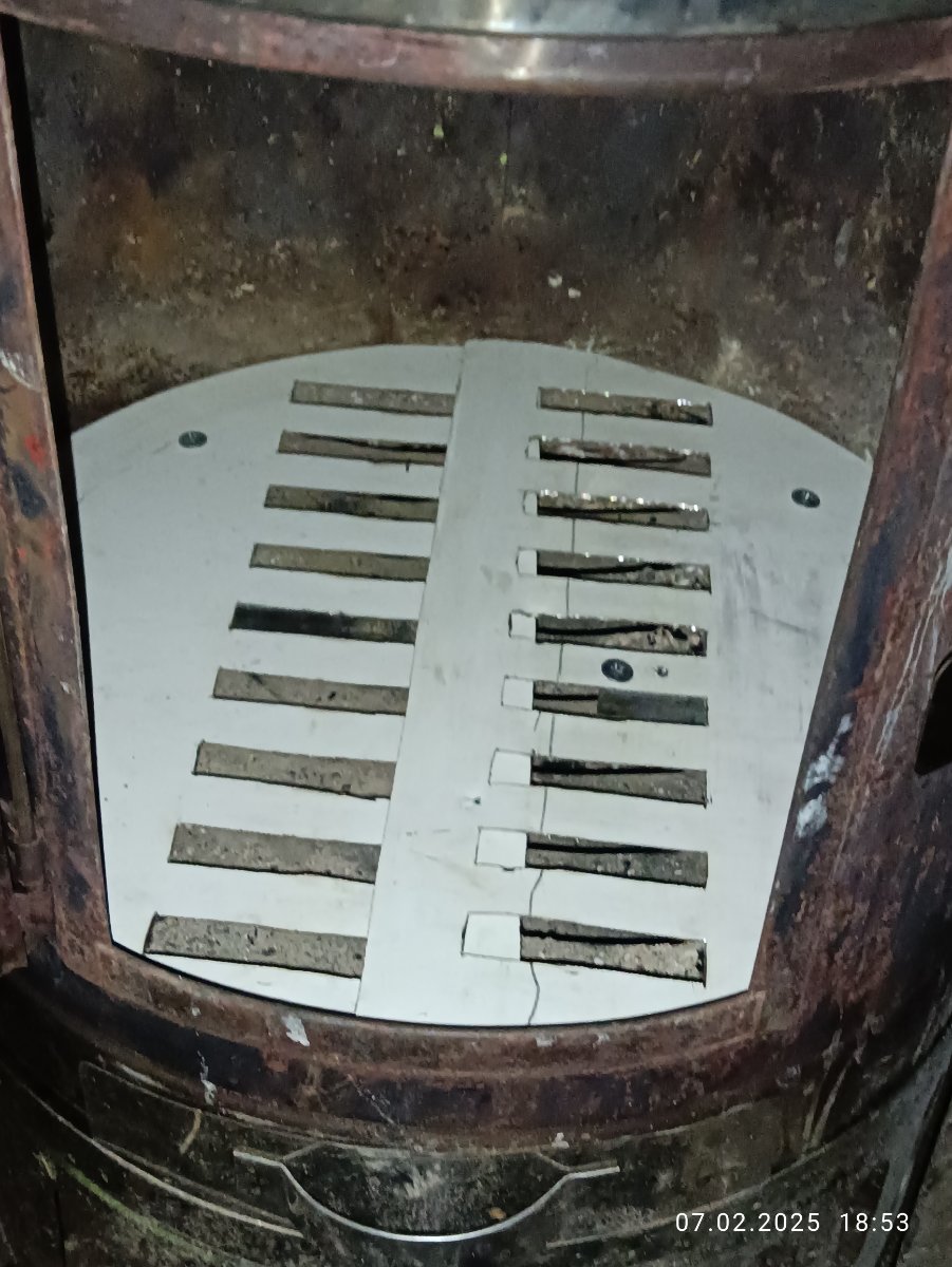

Batman писал(а): 12 фев 2025, 09:00 , с самой болгарки снимается кожух, а к корпусу приматывается скотчем кусок доски-дюймовки или другой брусок с полметра.
И этой конструкцией (руки снаружи топки!) режется аккуратно стенка сначала с одной стороны, перевернув печь с другой, и потом снизу.
Болгарку скотчем O_O , тогда уж хомутами, а вообще сам ты написал, что ТБ пишется кровью. По моей классификации, болгарка самый травмоопасный инструмент. Недавно вырезал дно для ПБ-3 из дверки холодильника толщиной 0.5 мм. Пробовал гравером вырезать, только кучу дисков переве́л, быстро стачиваются и малейший перекос, разлетаются. Болгаркой только пропилы делал, что бы пилка лобзика по металлу залезла. Жалко что нет в природе мини лобзика, вот им тебе было бы просто подлезть и вырезать. Идеальным, для себя, выбрал резку металла лобзиком, но у меня был просто лист железа, можно было подойти с любой стороны.
Короче, Сеня, береги руку (с). Удачи тебе найти лёгкое и безопасное решение.
P.S. Всё вот это вырезал одной 5 см пилкой по металлу. Сам был удивлён, что её одной хватило и она не сломалась. :D

Алексей, это колосник ?

Да, когда коту делать нечего. :lol: Топил обрезками досок, все были с гвоздями, прогорела одна перемычка между двумя прорезями. Думаю что из-за гвоздей перегорела.

Колосник из углеродистой стали (чернухи) быстро прогорает. Для увеличения его срока жизни, надо было прямоугольные отверстия не полностью вырезать, а только по 3м сторонам (2 коротких и одна длинная), и потом "вырез" загибать вверх. Получились бы торчащие горизонтально пластины, на которых лежат дрова. Сначала прогорят они, потом уже плоскость.

Ну ты предлагаешь какой то вечный колосник сделать. :D Просто зимой делать было нечего, не понравилось, что колосник в одном месте прогорел, лежало железо с двух разобранных холодильников ( тут колосников в них, как гуталина на гуталиновой фабрике :lol: ), но про торчащие горизонтально пластины я принял к сведению, в следующий раз так и сделаю.
