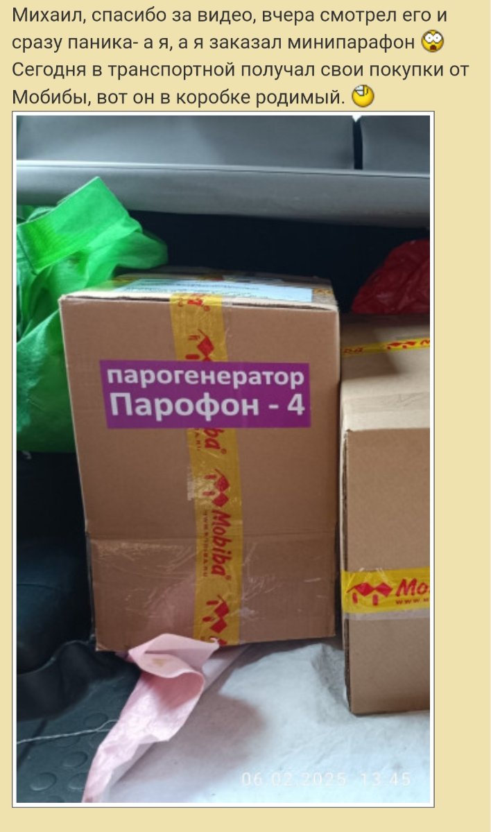

Собирался не спеша, как выпадет время, протестировать Медиану-8 с парофоном-4 :roll:
Приде́тся активизироваться и поискать в сарае банные камни с пушкой Могула ( не хочу растягивать эксперименты, как ты :D Хочу всё и сразу ). То что избыточна для МБ-10, это хорошо, :-D значит прокачает мою стационарную с размерами 210*240. По поводу, что ты не купил с допами, я вроде бы тоже оплатил весь список, но за месяц забыл уже про парафон-4, платил или нет. O_O И вот, тоже словил измену. :lol:
