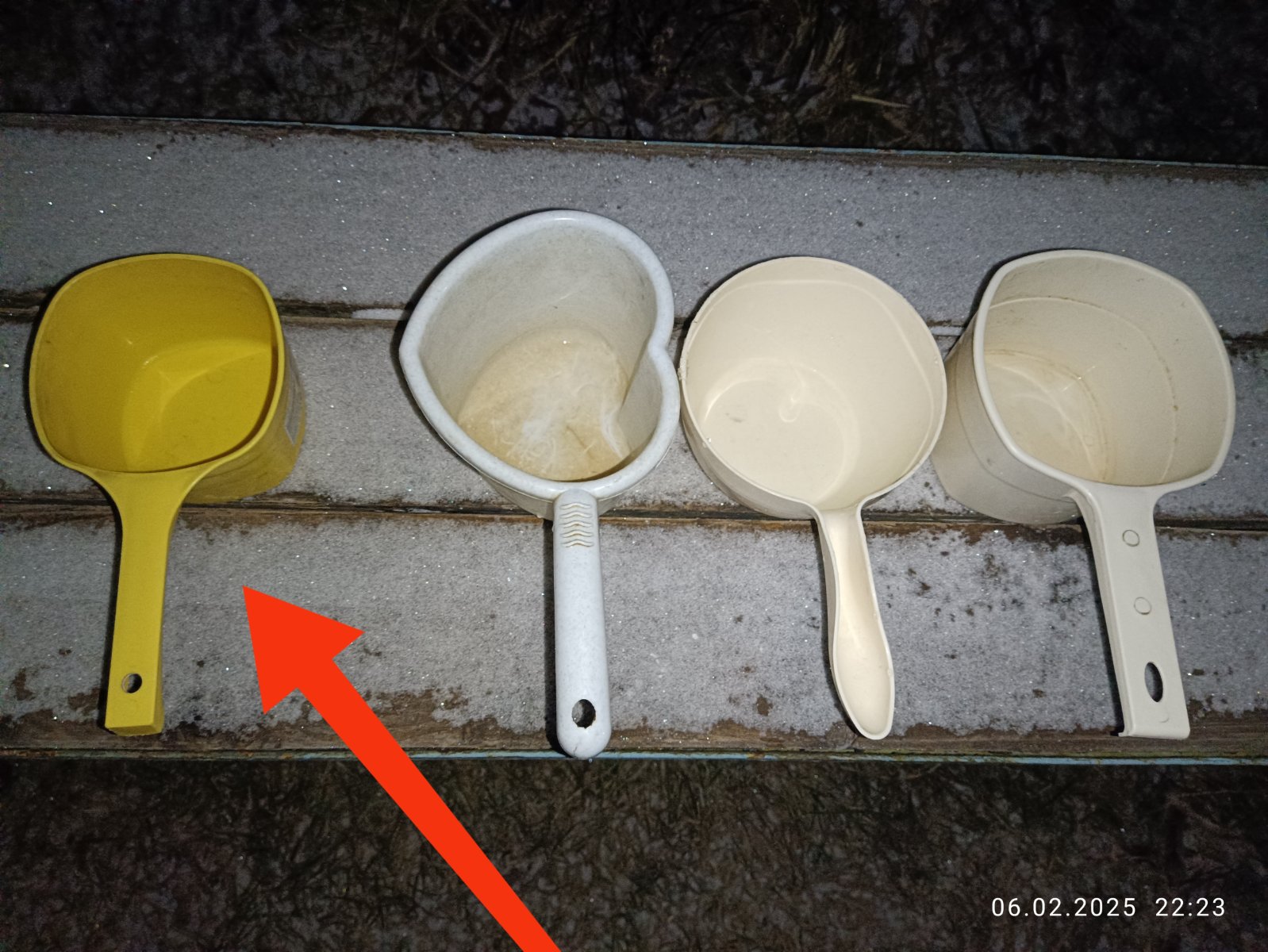

Сергей, сейчас по пути на дачу анализировал про наливание воды в ПБ-3 и КЦ-4. Я перепробовал много разных пластмассовых ковшиков, вот несколько на фото ниже. Самым удобным, для меня, оказался крайний левый жёлтый ковшик. Все остальные ковшики оказались какими-то не удобными, при наливании воды в заливную горловину постоянно вода проливается на печь.
Приехал, сразу сделал фото.

Да вы гурманы, друзья. С ковшичка :-) А с 12-тилитрового ведерка, и ничего удобно вроде :-[ Но с пятилитровой бутылки конечно еще лучше

Флагман писал(а): 06 фев 2025, 20:00 Да вы гурманы, друзья. С ковшичка :-) А с 12-тилитрового ведерка, и ничего удобно вроде :-[ Но с пятилитровой бутылки конечно еще лучше
Я даже на выезды всегда беру железное ведро, пускай 5-7 литровое, ну в него и ковшик обязательно запрыгивает. :sarcastic: . А куда горячую воду набирать для своей женщины допустим? Это мы можем в речку плюхнуться, вот и помылись. :lol: Ведро всегда на выездах нужная вещь. :happy:
