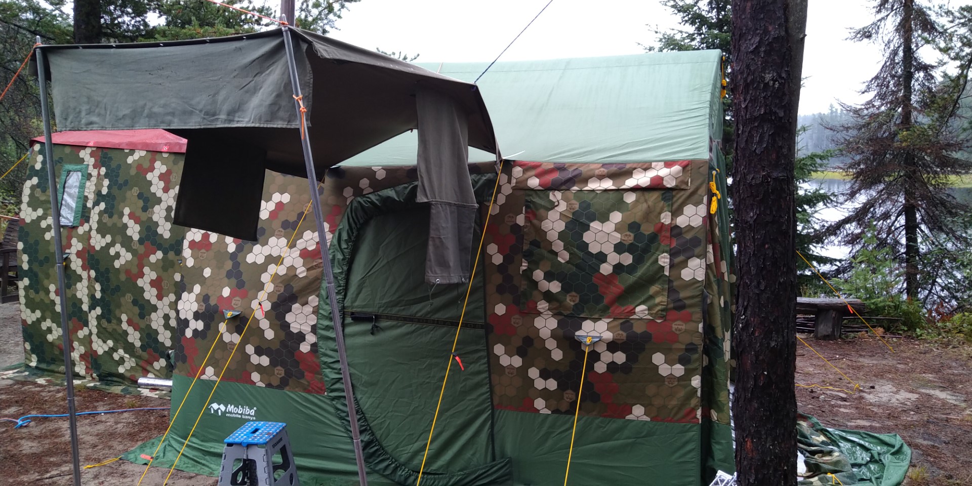

Привет,
Присоединюсь к пожеланию.
С точки зрения проживания в палатке во время дождя.
Стенка, в которой расположена дверь, имеет наклон в сторону вершины палатки. При открывании двери, капли с крыши падают вертикально вниз, во внутреннее помещение. Там, на коврике, часто стоит обувь.
Да и выходить прямо вот так, сразу в дождь из теплой палатки не всем комфортно. Это про детей и женщин.
Я решаю этот вопрос натягиванием куска брезента (1200х1800), но это решает задачу лишь частично, т.к. мест крепления к крыше немного и остается щель, в которую вода попадает в палатку. Капли падают в пределах 20см от дверной стенки и иногда по большой крыше их набегает довольно много. Добавим движение через дверь туда-сюда и вот поэтому у меня там всегда валяется старое полотенце :)
Брезентовый полог растягивается на шестах и создает дополнительную крышу для тех, кто хочет скинуть грязные ботинки перед входом или, допустим, перекурить. Опять же, я про дождь и ночевку/ночевки.
Мой брезентовый тарп теперь привязан не горизонтально, а под небольшим углом, чтобы посередине не накапливалась вода. Это не большая проблема, тент может быть натянут и горизонтально.
Мне представляется пришитая к границе стены и крыше "занавеска", как на моей МБ-10 Аквариум, где есть такая, закрывающая пластиковое окно. В основном она скатана, и, если сделать скатку шире двери, то этот валик будет перенаправлять сбегающие капли в обход дверного проема.
На фото мой колхозинг от 2019 года, конструктивно используемый до сих пор.
