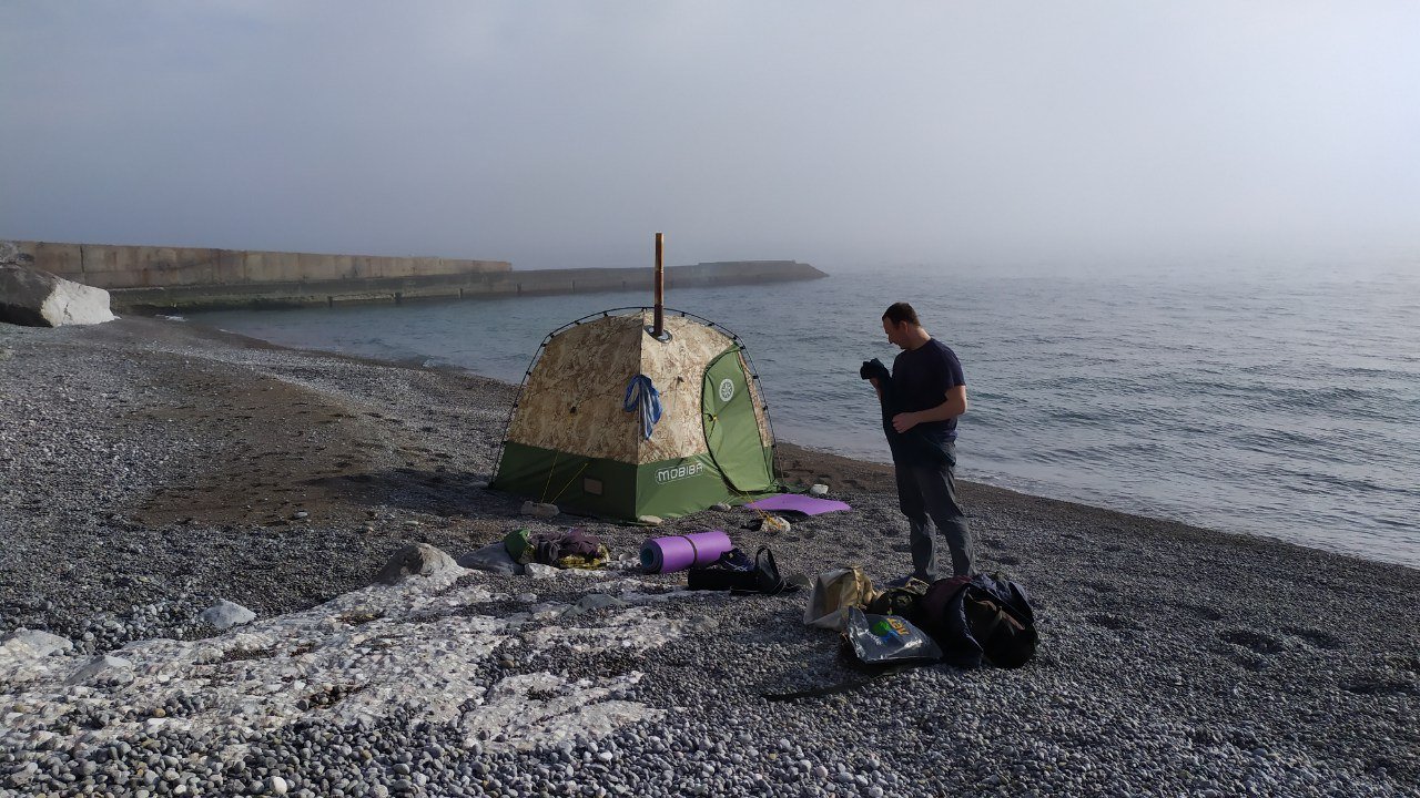

Сообщение Jurtla »
01.02.2025 воздух +17
Баня на море с туманом - это особенный шарм :-)

Jurtla
С лёгким паром!
Эх... на морюшко захотелось.... :-)

Сообщение Jurtla »
Евгений Геннадьевич писал(а): 03 фев 2025, 14:49 Jurtla
С лёгким паром!
Спасибо! :ThankYou:
Приезжайте, покажу места :welcome:

Сообщения: 1681
Благодарил (а): 3193 раза
Re: Кайфандра РБ-200/К5
Jurtla писал(а): 03 фев 2025, 17:56 Приезжайте, покажу места :welcome:
Очень хотелось бы :handshake: , но не раньше сентября :-)
