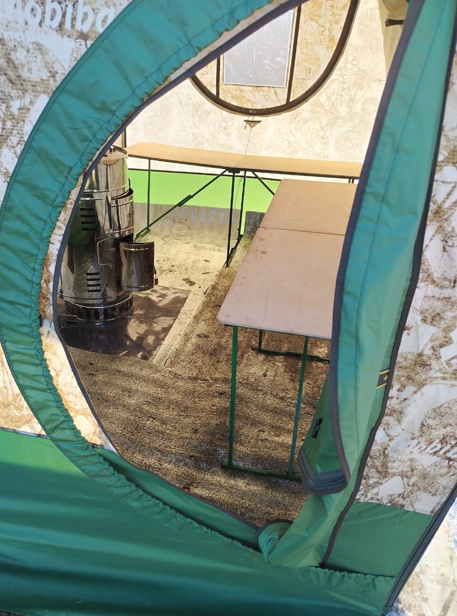

Всем привет! Друг хотел купить мб-15, но после разговора со мной, я его уговорил отменить покупку мб-15 и купить мб-103. Задача нужна комфортная парилка с предбанником, чтоб прокачивала печь кц-4. Раньше эту функцию выполняла рб-200 с ТН-200.
И так устанавливаем Мб-103, без проблем, тут все интуитивно понятно. Дальше пытаемся определить куда ставить паробомбу-3, при установке посередине, не получается установить грамотно полки, поэтому решаем ставить печь скраю, первая разделка от входа. Стелим тёплый пол, заливаем воду, зажигаем и вперёд. На улице около 8 градусов и ПБ-3 в один слой, в полный объем прокачивает мб-103 с лёгкостью, легче чем мб-15. Но оно и верно, ведь объем мб-15 больше чем мб-103.
Мы были втроём, и все трое отметили, что очень не удобная дверь, как в мантаже так и в эксплуатации, но тут важно отметить, что мы сравниваем с мб-15, ведь постоянно ей пользуемся. Все трое ни раз, запнулись о дверной проем, при выходе, пару раз чуть не упали, опять же мы избалованы удобством двери мб-15. Именно поэтому в моей коллекции нет мб-10, неудобная дверь, а вот в мб-10сп уже дверь интереснее, думаю в ближайшем будущем куплю её. ПБ-3 даёт большую влагу, и когда уже напарившись решили полежать, то с потолка начала капать накопившиеся влага, на потолке были складки, только центр, где идёт шпангоут вдоль всей платки, был ровный, на скатах были складки, возможно мы не правильно собрали. На мб-15 потолок без складок и влага скатывается по крыше на стены.
Что сказать, мб-103 классная палатка под свои задачи, в ней удобно будет спать с согрой на двух раскладушках, но если устраивать банную вечеринку, с постоянными входами и выходами, да и ещё комфортно сесть четвёртым человекам на псн-750 и поставив при этом ноги на псн-400, то это либо МБ-15 либо рс-33 из этого ценового сигмента.
