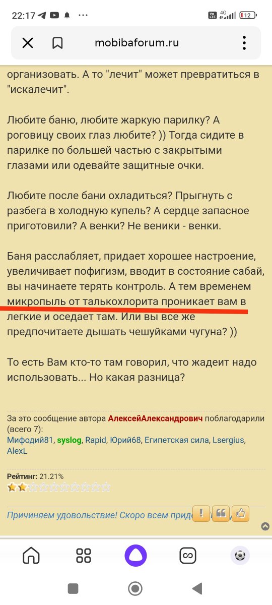

Ну я кидал хорошие свежие дощечки , так и не попарились в итоге ,от камнЯ талькохлорит может быть такое ?

bn4 писал(а): 30 апр 2025, 19:13 от камнЯ талькохлорит может быть такое ?
Несколько дней назад тоже хвастался, что купил пиленный талькохлорид. Только умерили мой восторг и я теперь очкую, не использую пока его. :lol:
