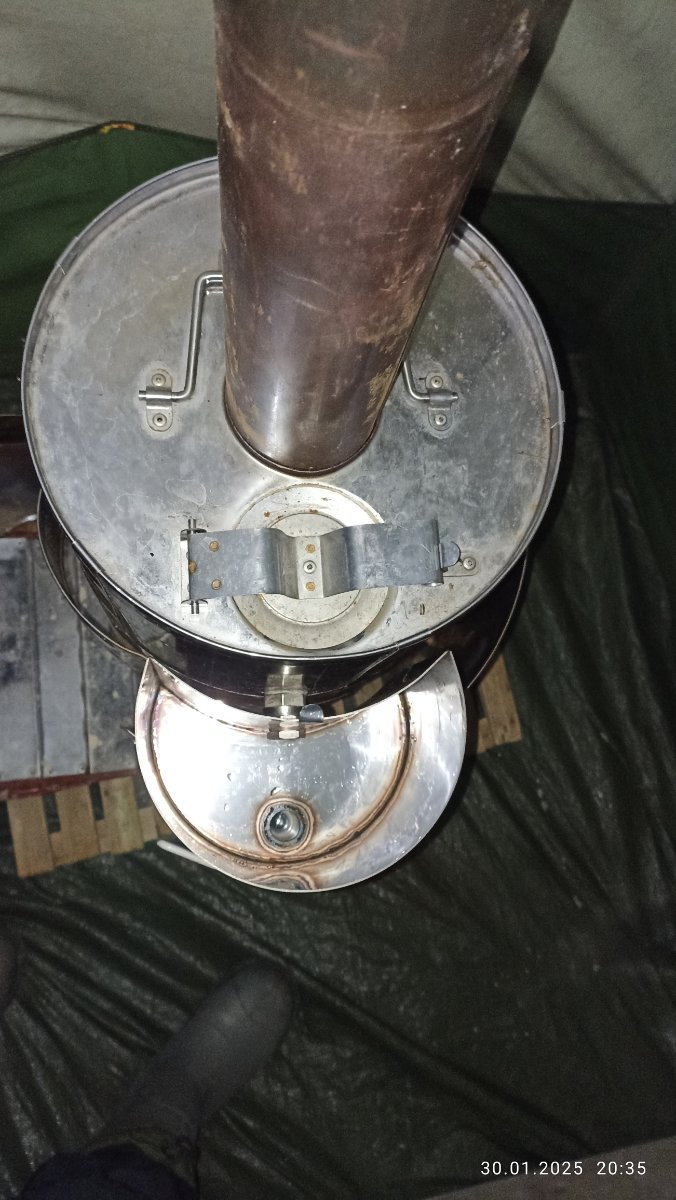

Встретились КЦ-4 и визирный бак Парафон-4.
Встреча прошла в доброй и горячей, даже очень горячей обстановке,при +2 в РБ200/К5.
На Парафон-4,в визирном баке,вода не закипела,на КЦ-4,там же, тоже не кипела,влажность/температура по моему показометру,ну его на фиг. 40-45 при 80-100 в районе верхней кромки окна,как скажет Андрей(syslog),там не жизнь,по этому поменял полок 60см на лавочку 40см,при этом на клапан дверь не закрывал,и периодически арлветривал.
Есть плюсы визирного бака на КЦ-4,особенно это актуально вечером в сумерках,когда не важное освещение
1. Заливаешь воду,не метясь в горловину основного бака
2. Не надо стоять близко к раскаленной трубе.
3. Меньше вероятность что попадешь на раскалённую трубу дымохода и по ней в топку,думаю у всех,почти,было такое. У меня было.
4. Один из важных. Если прозевал выкипание воды в баке и печь горячая, постепенный залив ледяной воды через визирный бак,уменьшает вероятность повреждения раскаленного пароперегревателя и трубы дымохода.
Видео будет,но позже.

Миша, радует твоя частота выездов с Мобибой! Ну и эксперименты - наше всё. 100 градусов от КЦ - это реальная жесть, можно париться с открытой дверью!

Ленар Кияметдинович писал(а): 31 янв 2025, 04:14 Шалаев Михаил
Очень практично, удобно и эстетично получается.
Эстетично смотрится на Парафон-4.
AlexL писал(а): 31 янв 2025, 01:29 Шалаев Михаил
Саша,без экспериментов скучно. Частота посещений бани зимой увеличилось из-за появления участка,а так у нас с такой погодой ни куда не приедешь на пузотерке.
Вот видео на рутюб,с телефона только ссылка

Михаи, хороший эксперимент, будем теперь ждать визирный бак на КЦ-4 и Паробомбу ) ну и чехол конечно, что бы это всё сразу помещалось в сборе )
Поблагодарили: 1108 раз
Re: КЦ-4 Гравицапа!
Ну не знаю... как по мне лишний девайс для КЦ. Михаил совершенно точно подметил достоинства этой конструкции, соглашусь, что при таких объемах баков скорее он не нужен, плюс доп объем для транспортировки. Но при этом совершенно согласен с Сергеем Batman относительно вкусовых и цветовых ощущений фломастеров. :sarcastic:

Ну конкретно я, совсем обленился, хочется минимум движений делать в бане, а по поводу объёмов для транспортировки, всё рано большинство на авто в баню ездят. Ну и опять же все фломастеры разные согласен!
