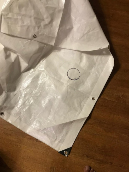

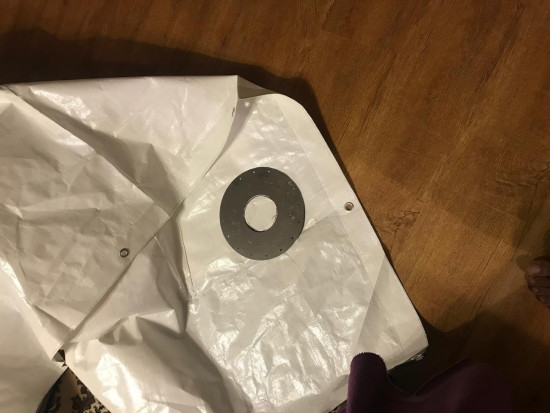

Может кому пригодится, если кто нибудь такой же жмот, как и я, и пожалел денег на фирменную ИЗН и взялся колхозить эрзац из говна и палок(зачеркнуто).
Вчера колхозил из "огнеупорного" тарпаулина (шняга полнейшая, если на фирмУ жалко, хоть обычный баннер б/у возьмите, но только ничего на основе полиэтилена). Тем не менее - габариты получились 230х360 см, по ширине напуск на перелом стены около 2 см, по длине на "улыбку" и сквозную вентиляцию около 5 см.
Разделку вшивал только в тамбур, от ее центра до левого края ИЗН 23 см, от центра разделки до торца ИЗН получилось 51 см.
Все фото с изнанки.
