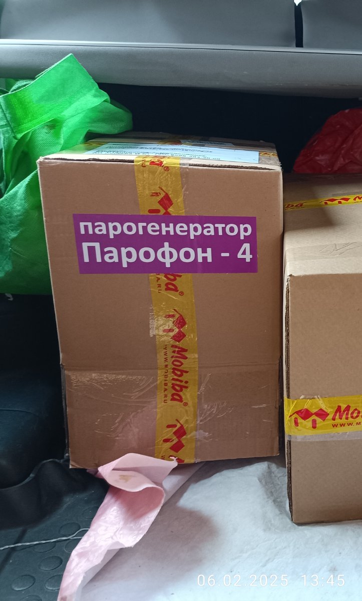

Михаил, спасибо за видео, вчера смотрел его и сразу паника- а я, а я заказал минипарафон O_O Сегодня в транспортной получал свои покупки от Мобибы, вот он в коробке родимый. :lol:
