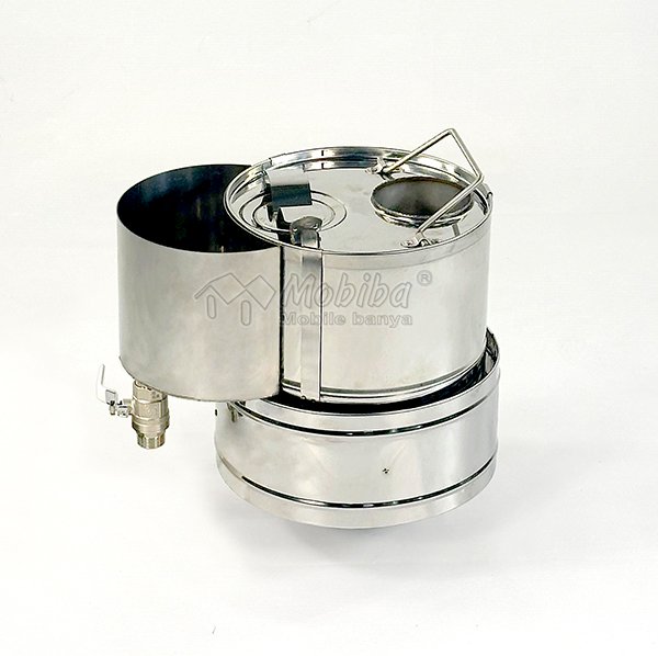

Компания Мобиба представляет парогенератор «ПАРОФОН-4»!
Особенности:
Ширина до края визирного бачка: 350 мм
Диаметр: 265 мм
Высота с патрубком: 350 мм
Объём бака: 4,5 литра
Вес изделия: 4,6 кг
Малогабаритный навесной парогенератор. Разработан специально для совместного использования с печью «Медиана-8», а также возможно использование с печью »Медиана-7». В отличие от »Парофона-3» имеет визирный бачок для контроля уровня воды в основном баке.
Комплектация изделия:
Парогенератор «Парофон-4»
Чехол
Кран шаровый ¾ с комплектом прокладок
Описание:
В сочетании с печью «Медиана-8» генерирует перегретый пар, который полезен для кожи и здоровья человека. Создает отличную банную атмосферу в традициях настоящей русской бани.
Малогабаритный парогенератор с удобным визирным бачком для контроля уровня воды в основном баке. Имеет широкую заливную горловину с крышкой на шарнире. Крышка оснащена упругим пружинистым фиксатором. «Парофон-4» совмещает в себе функции парогенератора и небольшой емкости для горячей воды.
Характеристики:
Назначение: Используется с печами Медиана-8, Медиана-7. Генерирует перегретый пар, создавая качественную банную атмосферу, в традициях настоящей русской бани
Диаметр парогенератора: 265 мм
Высота парогенератора с патрубком: 350 мм
Объем бака парогенератора: 4,5 л
Допустимый объём воды в баке парогенератора: 4 л
Диаметр для сегментов дымохода: 90 мм
Материал парогенератора: Нержавеющая сталь AISI 430
Вес парогенератора: 4,6 кг
Транспортные размеры: 380x280x420 мм
Транспортный вес: 5,8 кг
Гарантия на изделие: 1 год
Страна производства продукции Мобиба: Россия, город Новосибирск
Приобрести парогенератор можно на нашем сайте: https://www.mobiba.ru/catalog/optsii/pa ... parofon_4/
