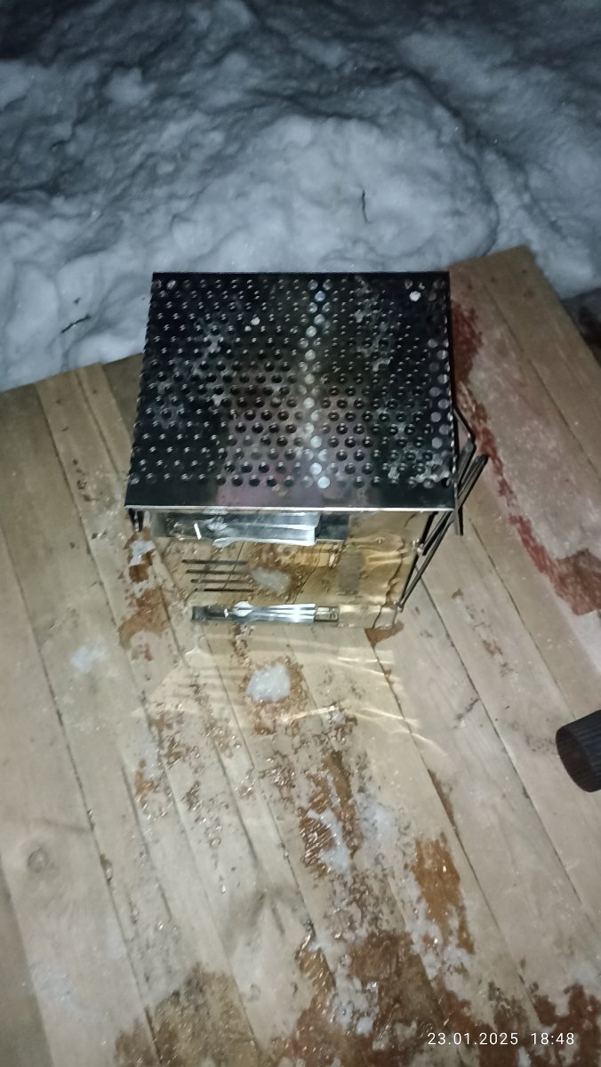

Антон,блогером не собираюсь становиться, видео больше для себя и любителей мобильной бани и форума. Точно,три раза назвал Дюна-3 Жига-3.
Жека, час пятьдесят,это с одним доливом трёх литров воды через минут 40, на три часа ушло бы ещё три брикета,а может и четыре и ещё литра 4 воды,в конце видно что выкипело,до самого соединения,и кстати,в этом случае,меньше вероятность,при заливке через визирным бак,что плеснешь холодной воды на раскалённую трубу дымохода,и бак не надо открывать.
Илья
Тоже показалось что менее интенсивно кипит,но это думаю из-за доп бака на 2 литра,надо попробовать отсоединить его и там посмотрим,возможно будет сильнее кипение.
И так общие мысли,если два слоя и добавить камней,то можно использовать низкие полоки. И если такой бак как опцию к Жига-3,то печь ещё интереснее будет. Моё мнение,на истину, не претендую. Спасибо. С Лёгким паром.
Да,чуть не забыл,изобретателям в Мобиба,спасибо, защёлка бака СУПЕР, такая маленькая деталь,а как работает, ещё раз спасибо,за все ваши изобретения и доработки, что просто и столько кайфа в эксплуатации.

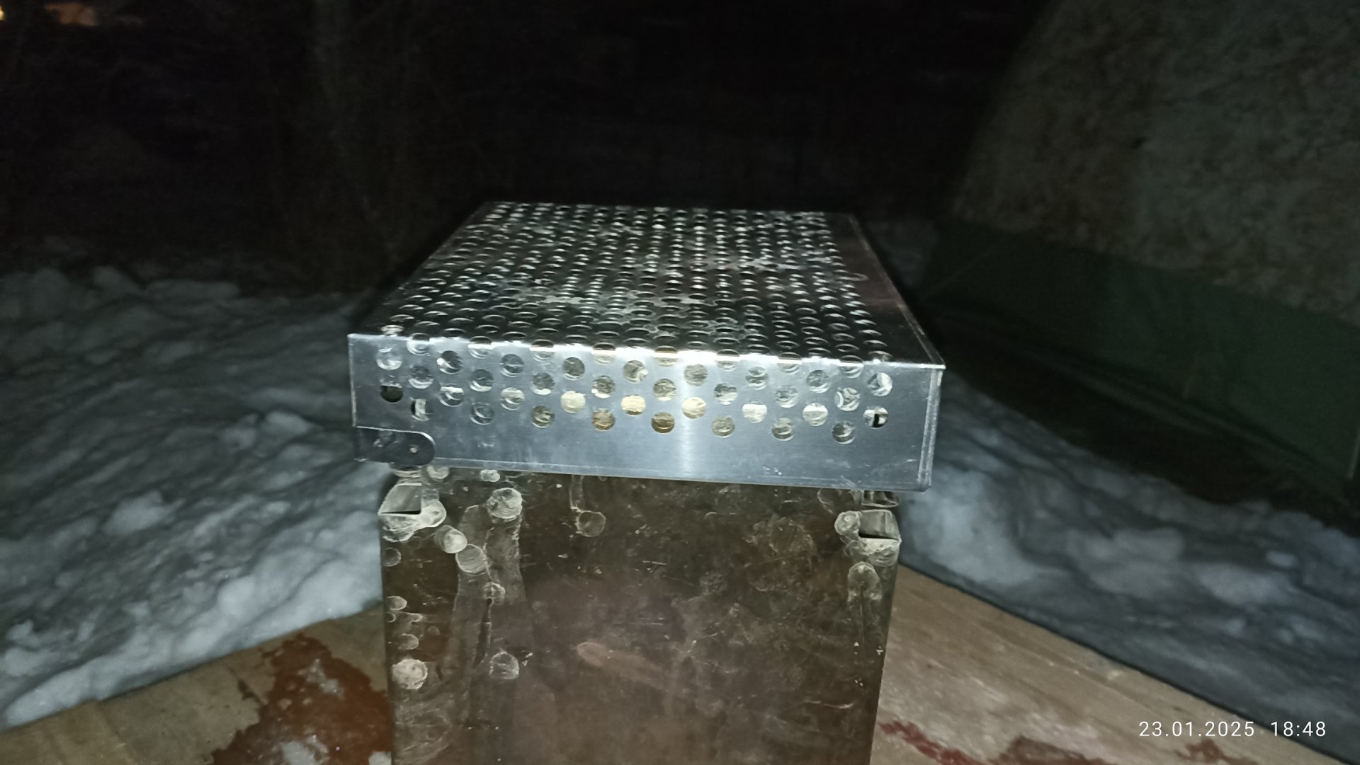

Сейчас сижу после бани,пишу отчёт. Парафон-4 сегодня использовал без визирного бака,и как то уже не хочется крышку открывать,смотреть надо в приоткрытый кипящий самовар. К хорошему привыкаешь быстро,хотя,только один раз с баком визирным использовал Парафон-4. Выкипает вода до крана за 25-30 минут. Да исходные,как и 1 января,К5, Дюна-3,Парафон-4,без визирного бака,ИЗН закрывает крышу и стену,где полок,+корзина с камнями,10кг жадеит мелковальцованый. По перфорированной корзине отдельно,была не сверху,а снизу,в ней камни лежали, ещё 1 см и на печь Дюна-3 встанет в походное положение.
Температура на улице -5,в бане от 50 градусов при 50-60 влажность до 75 градусов при влажности 40-50. Если на камни ещё плеснуть,лежи на полоке тихо и не шевелись. Что рассказывать,баня как баня,одним словом Шикардос.
