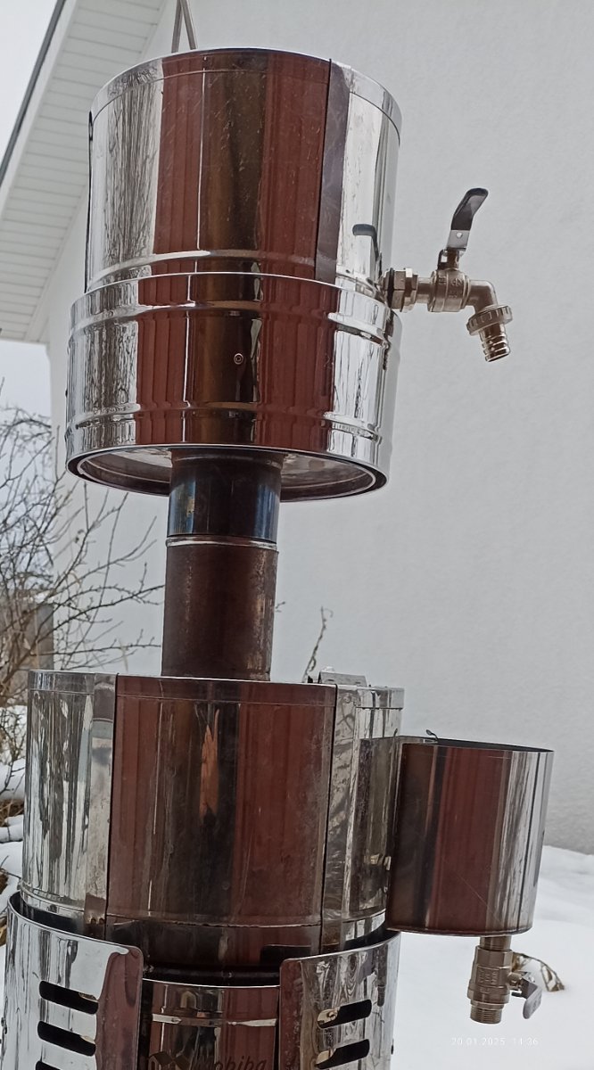

^Илья^ писал(а): 20 янв 2025, 12:04Думаю данная конструкция будет работать хуже штатной кц-4.
Илья, "хуже" это синоним "слабее" и "плохо" относительно чего-то. Здесь будет не хуже, а иначе, другие кондиции и ощущаемая температура. Будет влажнее и жарче соответственно. К перегретому пару КЦ добавится не так сильно перегретый(относительно КЦ) пар Парофона. В итоге будет "ой" в очень продолжительном времени. Регулировку вижу лишь в открывании крышки Парофона. Если дровами пытаться - тогда вообще Парофон выключится. Ну и так-то да, надо пробовать. Вполне даже что-то интересное в процессе выяснится, для "на подумать" в будущем))

Юрий68 писал(а): 20 янв 2025, 12:29 Будет влажнее и жарче соответственно. К перегретому пару КЦ добавится не так сильно перегретый(относительно КЦ) пар Парофона. В итоге будет "ой" в очень продолжительном времени.
Юрий, я имею ввиду хуже, значит холоднее, мы кц-4 гоняем каждые выходные, так вот, когда ставим два колена под 45 градусов, так в бане стоновится заметнее холоднее, и кц-4 не может выйти на полную мощность, а тут на дымоход целый парафон повесить, точно будет холоднее.

вот это космолет! :-D
а визирный бачок интересная опция, на Жигу бы тоже такой поставил
Спорить не буду, будем ждать итогов от Михаила. Думаю, алгоритм действий с печкой может немного будет другой, или с топливом и водой поиграться.

Стоп. Фантазия хорошо работает. Весь смысл в первой строчке был. Парафон-4 с краном и камнями в корзине будет на Дюна-3. КЦ-4 добавил визирный бак от парафона,через переходник с 3/4 на 1/2 так как изгиб КЦ и бака разные. Фото с Парафон-4 на КЦ-4 для визуализации. В такой связке пробовать,так себе идея,если от скуки.

Шалаев Михаил писал(а): 20 янв 2025, 14:18 Стоп. Фантазия хорошо работает. Весь смысл в первой строчке был. Парафон-4 с краном и камнями в корзине будет на Дюна-3. КЦ-4 добавил визирный бак от парафона,через переходник с 3/4 на 1/2 так как изгиб КЦ и бака разные. Фото с Парафон-4 на КЦ-4 для визуализации. В такой связке пробовать,так себе идея,если от скуки.
Теперь понятно))) Все репу чесал, глядя на прошлую фотографию: нафига? Т.е. Парофон-4 будет заместо 2ТМ и заводская корзина, за счет отсутствия притока холодной воды более бурное кипение на Дюне. А КЦ-4 становится "ленивой", и бак можно вообще не открывать, а дури и вместе с визиром хватит. Была мысль такой обвес к Паробомбе приспособить. Интересно, закипит визир с "кастрюльным паром" или нет.. Ждем испытаний! :-D
А вообще очень интересны были бы такие визиры в заводском исполнении к КЦ-4 и Паробомбе-100. Чтобы "пока балерина зря крутится, она еще и ток вырабатывала" :sarcastic:
Сергей, всё именно так,только у 2ТМ не было крана с заливной,широкой,горловиной и объем бака меньше.
На КЦ-4 по этому и поставил для пробы визирный(а как правильно он называется?) бак,что бы заливать воду, не открывая крышку. Особенно увлекательна процедура долива вечером,когда темно,из бака пар идёт и фонариком подсвечиваешь.
