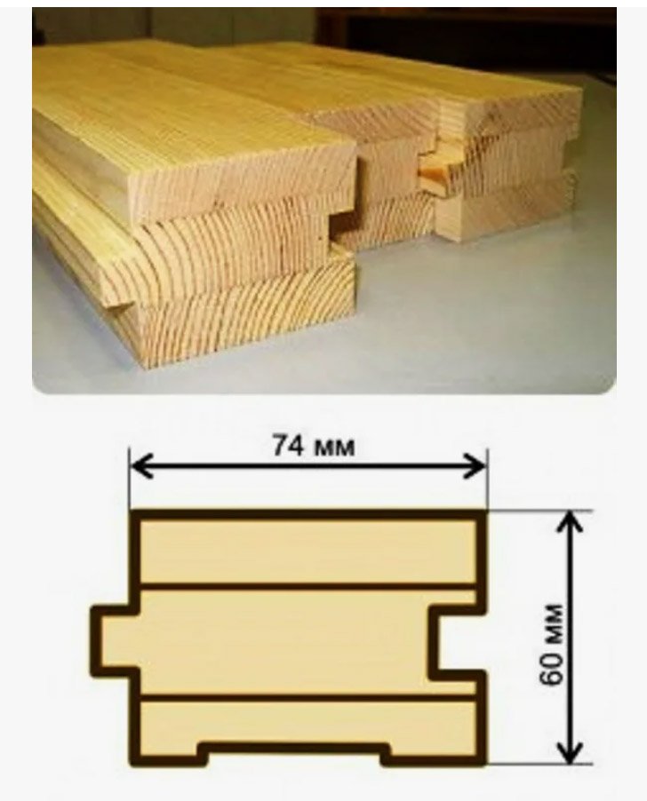

Флагман писал(а): ↑17 янв 2025, 12:58 Сегодня супруге сказал - хорошо, сделаю тебе будет у тебя стационарная баня из дерева, а все равно рядом в Мобибе париться буду. Ну не тянет меня к стационару :-D
Сделайте свой жене баню из дерева, раз она хочет. Но не так, как обычно строят стационарные бани. Соберите строение из термообработанной палубной доски толщиной всего 60 мм.
Сразу получите и наружную эстетичную отделку, и внутреннюю.
Стена будет тонкой и будет поглощать, отводить тепло. Это позволит создать условия, когда стены не смогут накапливать тепло. Парилка не сможет становиться "духовкой". Это позволит создать внутри парилки комфортную влажную атмосферу. Почему в большинстве стационарных бань люди задыхаются и хотят сбежать наружу? Потому, что когда стены накапливают тепло, они начинают его излучать вовнутрь и становится невозможно поддерживать воздух влажным. А когда воздух высыхает, это нарушает химию усвоения кислорода в легких.
В бане без утеплителя с голыми нетеплоемкими стенами воздух не будет пересушиваться.
Будет Вам по качеству атмосферы как Мобиба, но внешне эстетически будет выглядеть, как деревянная баня. Поставите в нее Паробомбу 100 и будет Вам стационарно-банное счастье!
