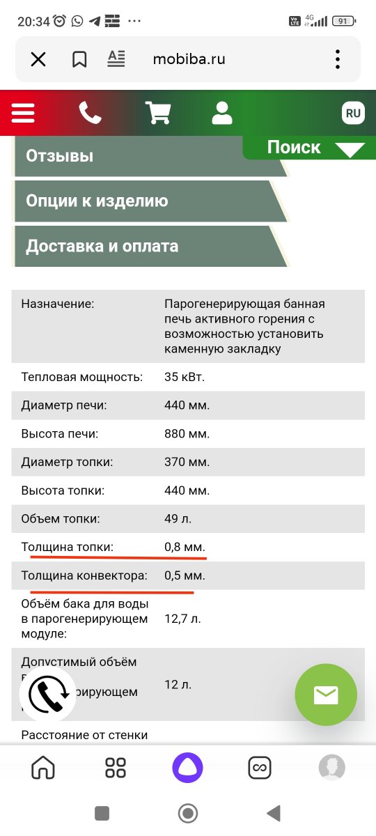

Ser89 писал(а): 04 дек 2024, 15:17 Пс: понятно шо такое маловероятно но толщина металла побольше в новой версии вроде
Алексей Александрович, толщина топки в ПБ-3(90 мм) действительно тоньше была, чем в ПБ-100? Колосник такой же толщины остался в ПБ-100 или из более толстого металла/?
