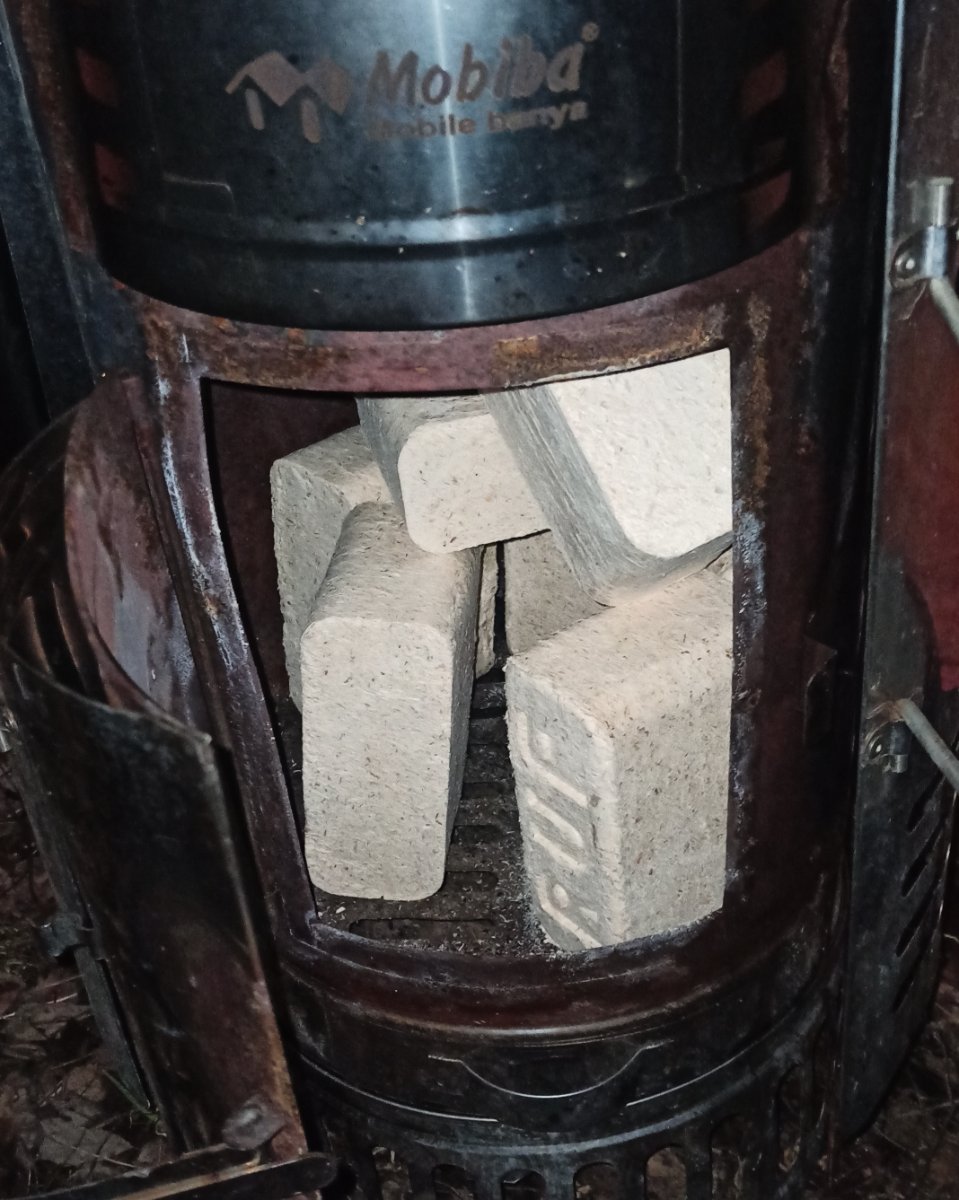

Еще несколько мыслей по Гравицапе. Некоторые возможно повторю.
1. В топку подбрасывать удобно, но перед открытием топки выдвигаем зольник и ждем пару секунд после чего открываем дверцу не спеша. Делается во избежание попадания искр в палатку и возгонки из вверх к потолку и прожига палатки изнутри.
2. При использовании печи ИЗН обязателен, если не хотите в потолке звездное небо. Видел вылет искр из трубы, чего не видел на Медиане, топил теми же брикетами. На следующий день отметины на ИЗН обнаружены.
3. Никак не закипала кружка с листьями эвкалипта, была поставлена на бак сверху. Из-за этого привычный запах при парении с Медианой, где кружка стоит на варочной поверхности, отсутствовал.

Флагман писал(а): 13 янв 2025, 06:24 Никак не закипала кружка с листьями эвкалипта, была поставлена на бак сверху.
Я чтобы кипело, подвешивал жестяную банку на проволоке между топкой и кожухом конвектором( куда камни закладывают) тогда кипит :yes:
А на баке не будет кипеть. На баке, можно что-то очень маленького объёма поставить с эфирным маслом. Испаряется хорошо, и не закипает.)

Сообщение Aspirin40 »
Здравствуйте! Подскажите пожалуйста, по какой причине печь могла начать ржаветь?
Сообщения: 956
Благодарил (а): 1163 раза
Поблагодарили: 1702 раза
Re: Печь Гравицапа КЦ-4
Здравствуйте, печь может ржаветь если храниться во влажной среде, либо помещение влажное, либо когда собирается печь, то попадает влага, снег например, кладётся в чехол лежит "сырая". А так по этому поводу сильно переживать не нужно, если поцарапаете печь, то увидете, что это только верхний слой, сквозной коррозии нет.
Это по большей части окалина, после нагревания печь не может выглядеть как новая, не переживайте на работу не влияет.
По поводу ржавчины понял. Спасибо успокоили.
А еще подскажите, как вы регулируете количество пара / температуру?
У меня пока это получается только путем открывания топки периодически. Иначе на мой взгляд слишком влажно
