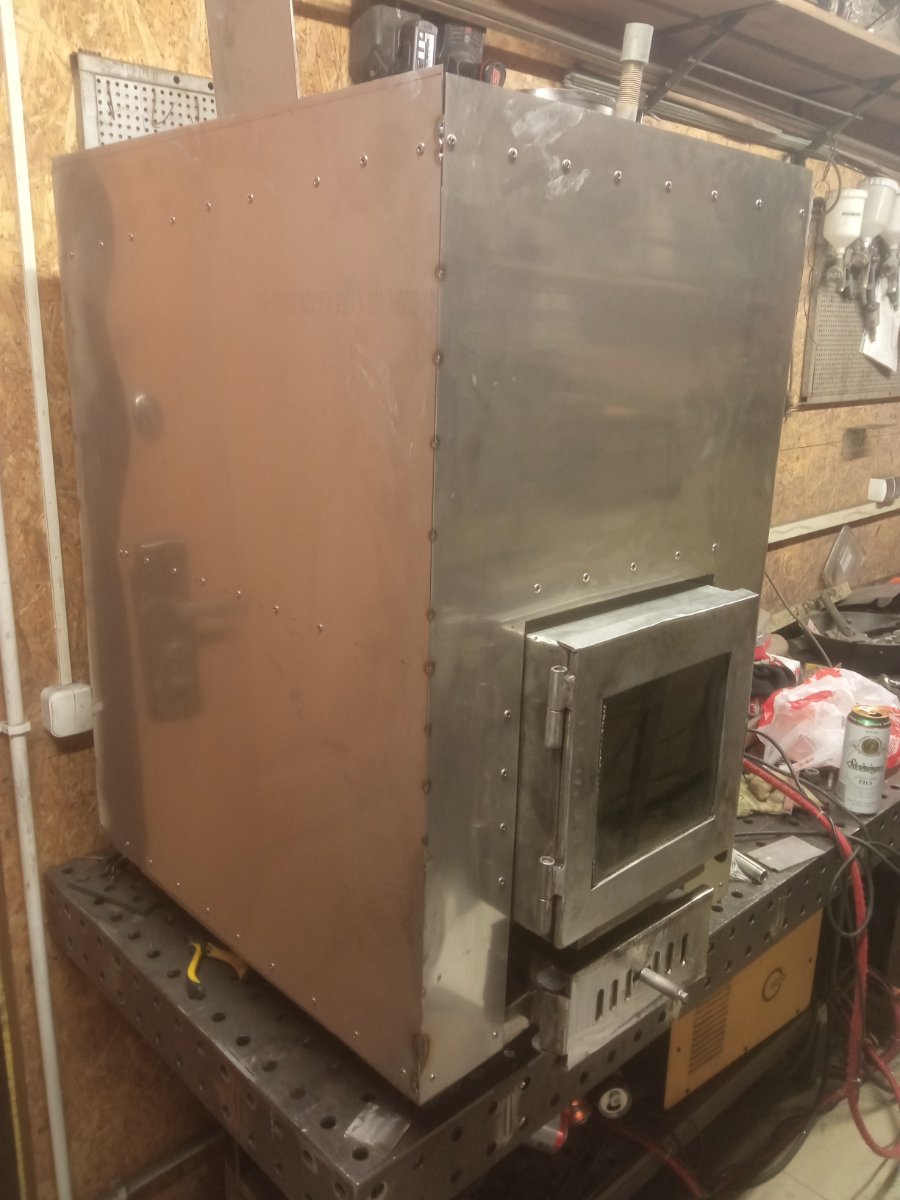

Вот наконец то и завершился мой проект с печью для мб15 с большим успехом, сразу скажу печь не для мобильных бань, это тупо стационарное исполнение, вес 110 кг, с отцом с трудом дотащили 30 метров, сначало испытали на улице прожгли, а затем увеличили диаметр прохода своей мб15 до 120 мм и впихали огромного монстра в палатку, и вот я только только вышел из бани с огромным удовлитворением проделанной 2 месячной работы по сварке печи... Для первой растопки в ней теряется целая упаковка ruf брикетов но уже через 15-20 минут на термометре виднеется отметка 70 градусов еще через 10 минут стрелка термометра начинает зашкаливать 120 градусов и это при минимальной поддаче воздуха в зольник, и вот уже можно идти в баню... А в закрытой каменке лежит на секунду 30 кг камней 10 кг нефрита и 20 кг жадеита, каменка закрытая, стоит парапушка для нижней поддачи воды на самые раскаленные камни,...
Температура камней просто чудовищна с парапушкой пока что не понятно льёшь воду а дробь чугунная раскалена на столько что ковш воды уходит в течении 3 минут, правда 2 уходит быстро и сразу даёт прижаться к полу, но и плеснуть сверху для моментального эффекта есть возможность, стекло в топке это отдельный кайф на которое можно смотреть вечно, последующие подкладки дров обычно 5 брикетов для умеренного поддержания тепла в районе 115 градусов и 45 влажности, кстати дочка оценила сидела почти 2 часа то на полке от мобибы нижнем то в ванной с теплой водичкой ей 4 года, с медианой и парафоном её не хватало и на 30 минут, пол стал теплый причём с первой топки в отличии от медианы, в которой он становился слегка теплый спустя 1.5 часа топки, расход дров получился слегка больше чем в медиане примерно на пол упаковки брикетов, труба не раскаляется, ик жара нет, кастрюли стоящие на выходе трубы как времянка из печи испарились на половину но не закипели, и это напомню что при закрытом поддувале на зольнике на режим длительного горения, если открыть поддувало боюсь палатка расплавится, потому что интенсивность горения увеличивается кратно и начинает попахивать синтетикой, температура легко регулируется количеством дров... Короче я доволен как слон, думаю эта печь прослужит как минимум 10 лет, вывизет мб 15 даже в минус 50 с легкостью без всяких 2 слоёв и даёт отличный жар с мягким паром из каменки с температурой 500 градусов и будет радовать стеклом камином... Но это стоило 2 месяцев моей жизни после работы и около 50 тысяч рублей на материалы... Но я сделал то что хотел и я этому очень рад... Для мобильных целей и походов я обязательно приобрету новую медиану и мб10 взамен своей дряхлой... Мобиба рулит для походов ей нет равных.... Но мб15 считаю стационаркой и куда то возить её для любителей большой компании... Парабомбу не рассматриваю к покупке ваще... Не нравится мне эта тема мобибы с паровыми печами.... Если для кайфандры для летнего режима это еще кайф, то весной на сплаве мы чуть не замерзли, медиана для мб10 идеал вывозит в любой мороз даже минус 35 и кайф пара с камушек... Печь целиком из 304 нержавейки, всё сделанно из 2 листов железа 3 мм 1250 на 2500 и 1.5 листа 1 мм 1250 на 1250 для экрана и зольника

Спасибо, приятно слышать... Да работа действительно оказалась намного сложнее чем я думал, но результат радует и это главное, вот фото в баньке

GipsonMS писал(а): 07 янв 2025, 20:29 ...с парапушкой пока что не понятно льёшь воду а дробь чугунная раскалена на столько что ковш воды уходит в течении 3 минут
Николай приветствую, а что это за устройство такое? Что то я пропустил.
45 влажности что то как будто бы маловато влажности выдаёт. Хотя для любителей суховоздушки может и норм...
Интересно сколько таких бань МБ15 выдержит.
Мне почему-то кажется, что слишком сухой воздух не благоприятен для тентов... хотя конечно же могу ошибаться)

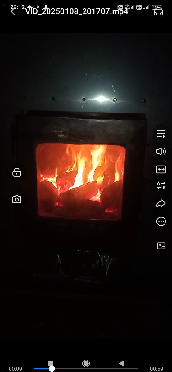

Кстати дымоход холодный, на нём даже нет следов побежалости 0.5 мм нержа, вода не закипает на плитке, выходе дымовых газов, то есть кпд очень высокий
По сути любую печь надо уметь топить, тут стала задача простая за 3 часа я подкинул топку 2 раза, зарезаешь поддув, наслаждаешься плавным горением, получаешь достаточно жара.... На счёт влажности не знаю стенки бани изнутри влажные полки не раскаленные даже сыроватые, эффекта суховоздушки я не ощутил...
Вот так 3 часа и стоял котелок и ни разу не закипел
С дочкой ходили влажность была 45 с налитой ванной
Первое фото медиана + парафон
А кайф что теперь не надо постоянно кормить топку закинул 5-6 брикетов и час горения обеспечен, стало жарковато призакрыл задвижку, пламя убавилось и кайф...
Не знаю мне кажется можно долго рассуждать кому и как лучше, это дело вкуса но для меня дочка 4 года главный показатель... Ей понравилось и она не кричала как с медианой с парафоном, что жарко, выходила на улицу и сидела на стульчике довольная а по мне это главное...
