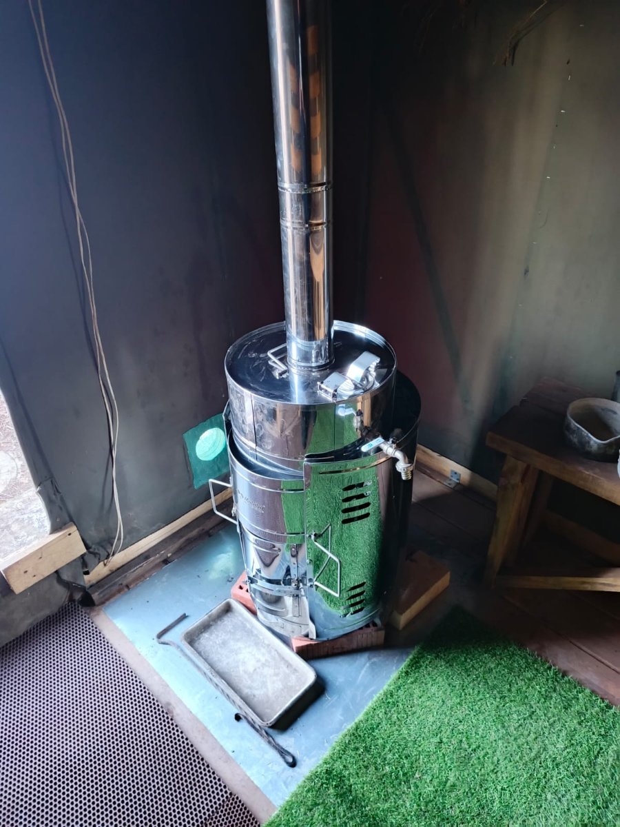

syslog писал(а): 06 янв 2025, 20:14 Я когда делал свою баню, еще не было ПБ-3. Парогены были еще без каменки.
Сейчас бы однозначно поставил ПБ-100 с питающим баком.
И я это сделал. Пока питающий бак не нашел в закромах. Но, думаю, что обязательно его повешу.
Постелил коврики, на приточку прибил сеточку.
Печь взял из закромов, призовая новогодняя ПБ-100 будет работать тут.
А специально купленная для палатки еще в стадии подготовки к отправке. Но ждать не хотелось, ротация внутри собственных запасов не возбраняется моим внутренним червячком-жабом.
Печь поставил на кирпичики, без короны и без полочек. Чтобы загрузить камнями по самое дофига, не переживая за выкручивание крепления полочек под камни.
Стыковка прежнего дымохода с дымоходом Паробомбы-100 прошла достаточно удачно, правда, использовались аж 3 переходника. Просто из того, что смог найти на рынке.

А под кирпичами лист железа?
Не нагреются без короны кирпичи так, чтобы начать нижний слой материала поджигать? Скажем, если несколько часов печь топится, должны они некоторое количество теплоты в себя набрать? Или пренебречь?

Batman писал(а): 18 мар 2025, 15:48 А под кирпичами лист железа?
Если не ошибаюсь,где камни там шамотный лежит,для внутренних топок печей и каминов.

Проверим при использовании температуры у кирпича и у камня.
Шамотный там есть, просто он был и это на самом деле плохо, его теплопроводность выше чем у красного. Лучше бы туда красный полнотелый. Но было 2 шамотных и 4 красных пустотелых.
Мыслил так, что контактный способ теплопередачи через кирпичи и камни не очень высокий, а конвекция остудит, + ИК от топки забирают камешки, экранируя и пол не будет сильно нагреваться под печью.
Но все надо проверять. Первая итерация была на 7 см выше, даже дымоход четко стыковался двумя сегментами без дополнительной пиленой секции. Но как-то было шатко и я решил опустить ниже.
Думаю, что если будет обугливаться, запах уловлю. Да и полить водичкой на каменку и на кирпичи всегда можно побольше, осудив подиум.
