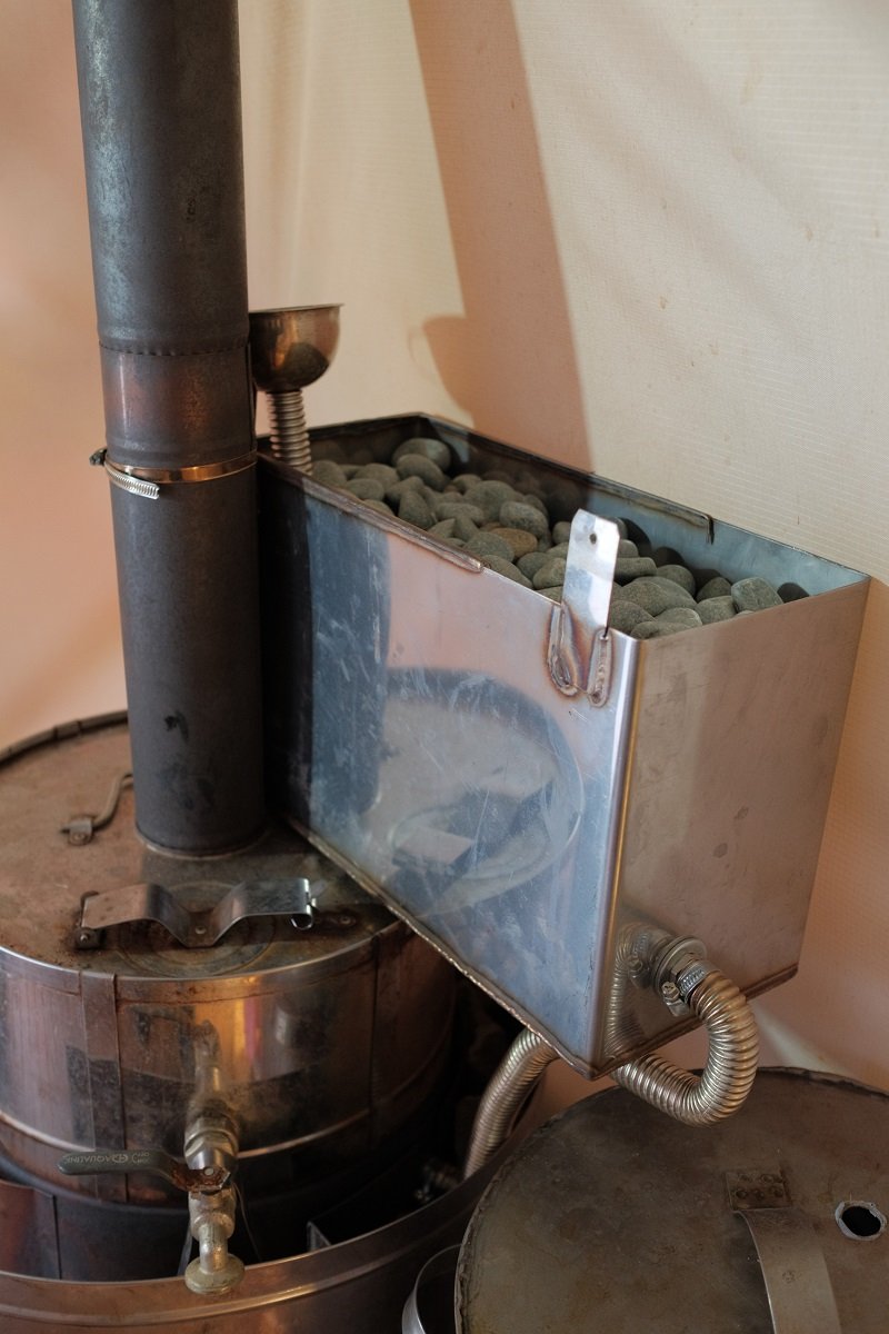

Лотерейные страсти немного улеглись, так что пора возвращаться к "нашим баранам". Вчера с Ириной снова провели тест-драйв, уже переделанной выносной каменки, опять нахлобучило паром, но уже со своей изюминкой. Выводы неоднозначные, начну по порядку.
Из переделок - сделал ввод пара с торца каменки, полку для камней поднял над дном на 10 сантимов, камни в выносную использовал из вкладыша, галтованные 3-5см, поставил обратно вкладыш на печь, загрузил его колотым плоским крупняком 10-20см.
Печь загрузил на старте как обычно 2/3-3/4 от "битком", верхний поджиг, воды холодной налил полный бак.Тут надо немного пояснить для тех, кто не в курсе, в чем отличие холодной воды от горячей на старте печи и влияние этого на кондиции. Если мы наливаем холодную воду, то отодвигаем старт пара по времени от времени поджига, даем ППГ усиленно разогреться и получаем старт пара резкий, мощный, с созданием большого парового пирога. Если наливаем горячую воду или кипяток, то получаем более быстрый старт пара по времени, но не такой интенсивный, с плавным нарастанием общей ощущаемой температуры, ощущаемые кондиции более влажные. Если первый вариант нам, мужикам, вполне подходит, то женская половина в подавляющем большинстве выбирает второй вариант, прям пищат от удовольствия на плавном прогреве в первый заход. И еще подметил, если вот так плавно их(женщин) разогреть, то после сами поднимают планку "жести", а если их с первого захода "поджарить", то мало того, что не дают увеличить температуру, а еще и сокращают время парения при следующих заходах. Ладно, вернемся к теме.
В выносную каменку налил два литра кипятка, вывел печь на крейсерскую, до ярко-малинового свечения. К концу второй закладки камни в выносной начали подавать признаки жизни, вяло, но равномерно. Третья закладка их еще больше оживила, но добротного испарения с них все-равно не дала. Заодно проверил самочувствие больших камней во вкладыше - вполне уверенно фигачили паром, даже пару раз по неосторожности обжегся. Но! Через это открыл для себя идеальнейшее применение выносной каменки как аромо-бака! Изначально я раньше ставил емкости на печь, по отдаче запаха было вяло, практически ни о чем, особенно с натуральными травяными настоями. После использовал вкладыш с камнями под эти цели, наливая внутрь через воронку(не на камни, а в пространство под ними). Было мощно, вкусно, но не так долго, как хотелось бы из-за большой температуры. Да и с травяными настоями приходилось аккуратничать, если криво процедил, то после полного выкипания присутствовал запах жженой растительности. А вот с выносным баком арома-терапия все как доктор прописал! Хоть внутрь через воронку, хоть мелкими дозами на камни. Теперь вот думаю, демонтировать или оставить выносной под аромки. Или может еще и тройник воткнуть в паропровод, чтобы сразу и во вкладыш и выносной пар пустить, чешу репу...
Итак, в ходе этих кувырканий в поисках грааля выяснил:
1. Выносной бак как самостоятельная каменка требует постоянной мощной струи пара, в противном случае кпд получаем ниже плинтуса.
2.Вкладыш вполне успешно работает и без дополнительной подачи пара из ППГ, но с ним существенно раздвигает границы управления кондициями.
3.Выносная каменка идеально вписывается в тему арома-терапии.
Ну, как-то так. Всех с легким предновогодним паром, будьте здоровы и не ленитесь открывать для себя новые горизонты!)))

Юрий, отличный эксперимент. Вот тоже думаю на счет вкладыша-каменки. На выездах прям сильно бы сокращало время монтажа/демонтажа печи. Париться без камней просто не согласен, поэтому вот такая каменка-вкладыш прям необходима мне. Не помню уже, наверное ты где-то писал, какую толщину металла использовал ? У тебя сплошной метал использован ? Думаю, может перед тем как катать на вальцах, сделать на лазере или вырубном сетку из листа, то есть, ячейка скажем к примеру 15х15мм или 20х20мм, какой размер лучше наверное только опытно получится выяснить . А ширина металла между ячейками скажем 5-7мм. Что думаешь, в таком виде теплоотдача поинтереснее будет ? Опять же уменьшение веса, вот только цена скорее всего заметно увеличиться ((
Re: РС-22 Стационар? Олдскульная мобильность! Первая ласточка.
Мифодий81 писал(а): ↑27 дек 2024, 08:50 Не помню уже, наверное ты где-то писал, какую толщину металла использовал ? У тебя сплошной метал использован ? Думаю, может перед тем как катать на вальцах, сделать на лазере или вырубном сетку из листа, то есть, ячейка скажем к примеру 15х15мм или 20х20мм, какой размер лучше наверное только опытно получится выяснить . А ширина металла между ячейками скажем 5-7мм. Что думаешь, в таком виде теплоотдача поинтереснее будет ? Опять же уменьшение веса, вот только цена скорее всего заметно увеличиться ((
Нержу я использовал 1.5мм, но всем рекомендую тоньше, 1-1.2мм. Это было здесь viewtopic.php?t=528&start=555
Делал из того, что было финансово адекватно и доступно. Мысли поначалу были отверстия проколупать, но почти сразу от этой затеи отказался по причине невозможности для дальнейшего(возможного) применения в качестве емкости для воды. Если использовать перфорацию, то конечно передача тепла от стенок печи камням будет поэффективней, но ни разу не на порядки. Можно сделать усредненный вариант, наносить перфорацию немного выше полки с камнями, но... К чему эти все изыски, отнимающие время и деньги? А если полностью делать из перфорации, то это сильно урезать возможности вкладыша по созданию кондиций. Вообщем я за упрощение конструкции с одновременным увеличением ее возможностей. Но решать тебе, свой выбор я сделал.
