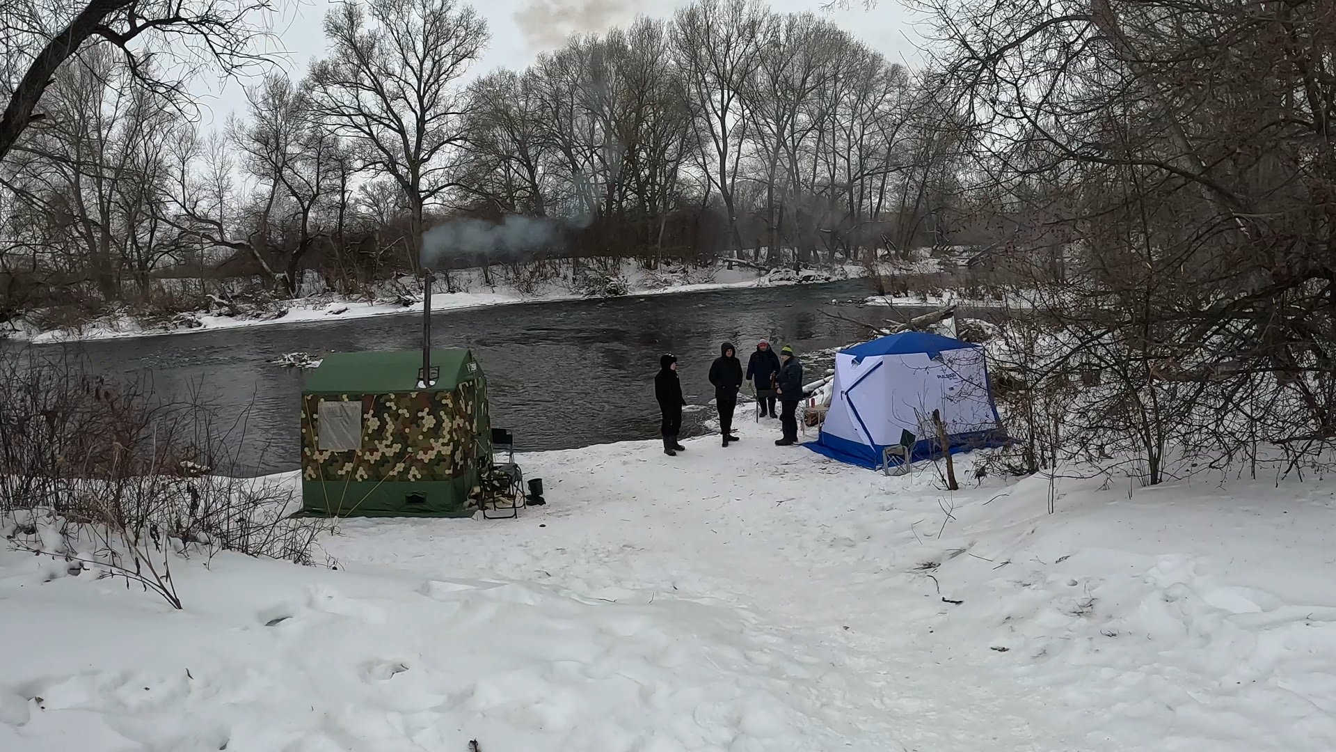

Дело было второго января.
ПЯТЕРО подвохов НЫРЯЛИ, ни один рыб не пострадал! Ныряли мы без костюмов и не зарыбой, а от того чтобыло ЖАРКО)))
Звали человек 10-15, я даже немного запереживал- куда так много, у меня ж не 104ая. Приехали самые стойкие, те кто после первого отлип от салатов))). В самый раз, пятеро смелых. Выдыхнул))), с РС-22 и Парабомбой легко пропаримся...
Поставили баню и переодевалку с теплообменником. Замачили веники в реке. Неуспели раздется- баня "сготовилась".
Из блюд были шашлыки и котлеты с козлятинки. Вкусненько перекусили, распарили веники и пошла ЖАРА. Печка Парабомба выгнала всех купаться! Снова париться, снова купаться...
Нас было двое, из тех кто знал что такое мобильная баня зимой, остальные побаивались ледяной воды. Кайфанули и домой.
