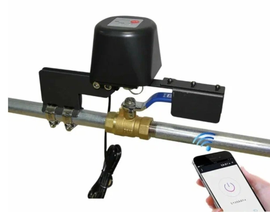

Смотрю я на кран визирного бака и думаю: "интересно а если вместо крана ввернуть какой-то клапан с управлением через блютус( интересно бывают ли такие) от него, через трубку, какую-то лейку над камушками замостырить...то получается можно и поддавать через приложение, не вставая с полка..." :crazy:
P.S. оказалось что и такое бывает :lol:
