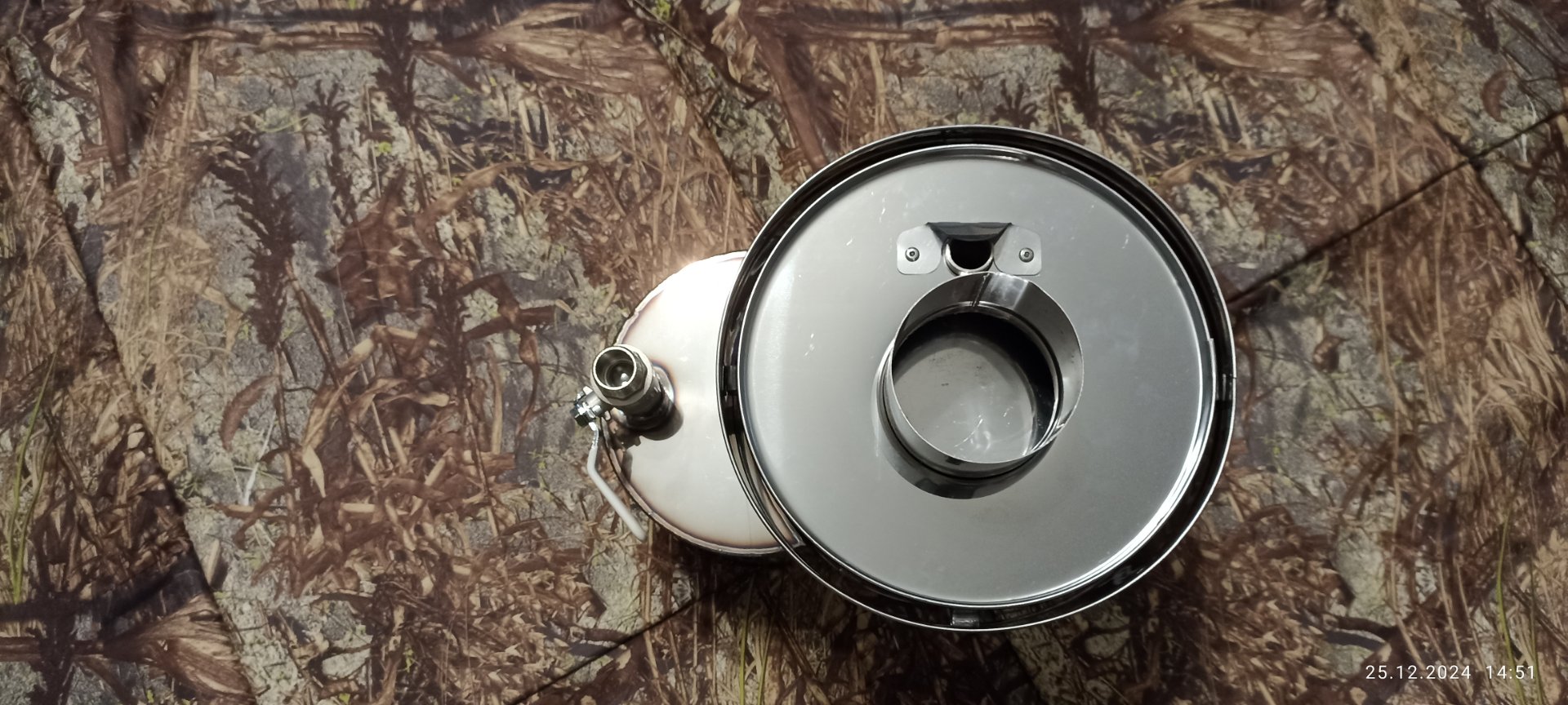

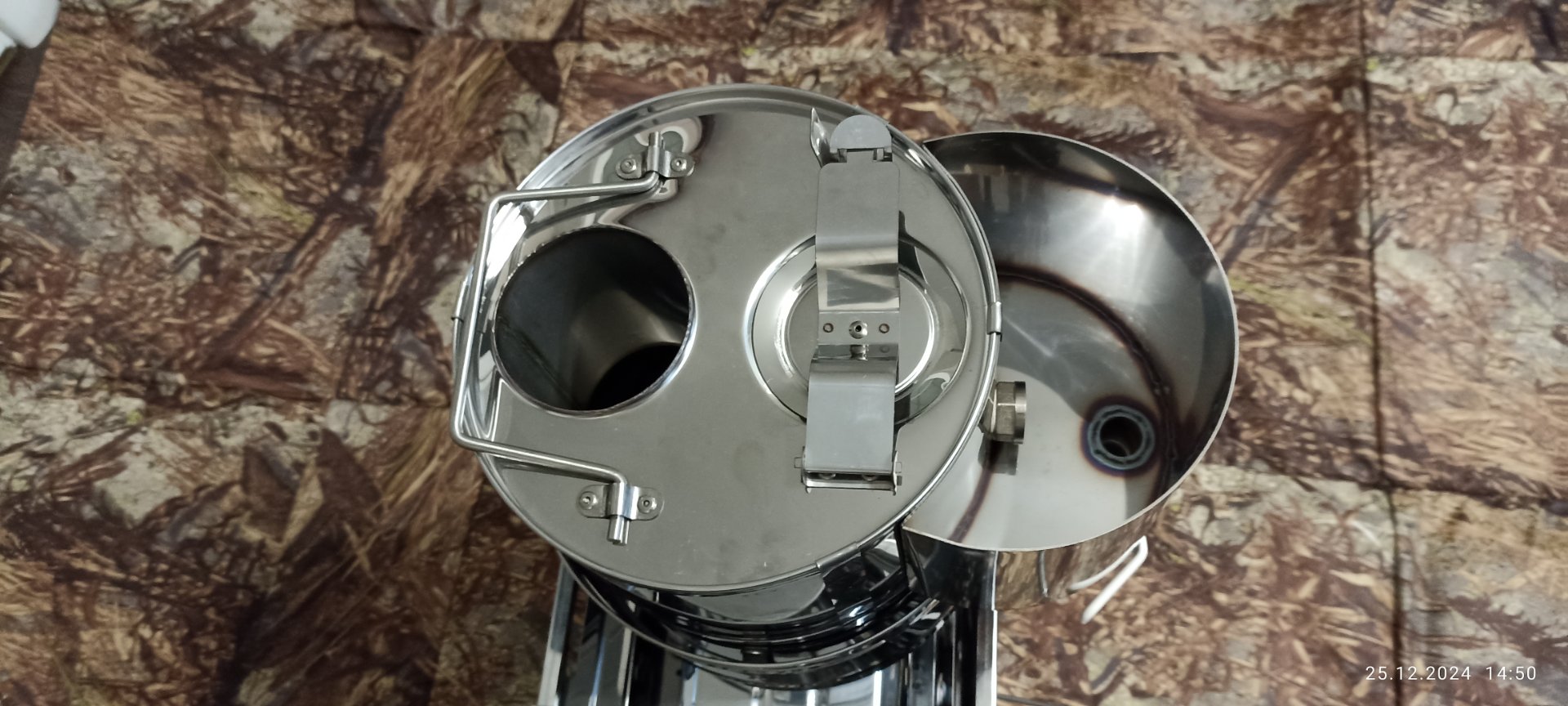

Парафон-4 или Мини-Парафон. Просто супер, я пока перевариваю увиденное и в голове комбинации как и с чем его использовать, в основном будет с Дюна-3 на выезде и Дюна-2 на стационаре, пока Медиана-8 не приобрету. По корзине для камней, надо подумать как крепить. У кого были вопросы как ставить на Дюна-3, нужен переходник с гофрой, с двух сторон, можно его и в комплект с парафоном положить, чехол для транспортировки тоже надо в комплект добавить. Новая защёлка крышки, просто класс. Для ознакомления прилагаю фото, видео.

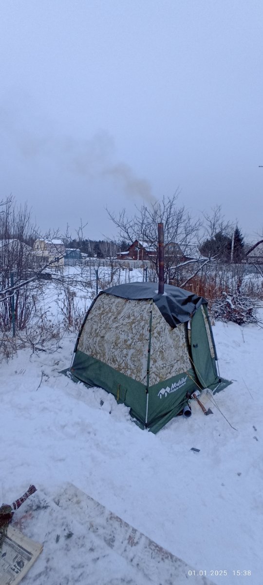

С Новым Годом! Первый день,первая баня. Комплект К5, Дюна-3, Парафон-4. В один слой,ИЗН от МБ-332 на крыше и одной стене,теплый пол. На улице -5 градусов. Камни забыл, без них тоже неплохо. Объём бака с накладным,6 литров,по показаниям бутылки,сразу полный, в Дюна-3 4 колотых брикета,на баню продолжительностью 1час 50 минут ушло 8 штук брикетов. Пару раз прогрелись и два качественных захода с вениками. Температура влажность в основном держалась 70-75/40-45.Если будет два слоя и камни,то можно и на низких лавочках пропарится.
