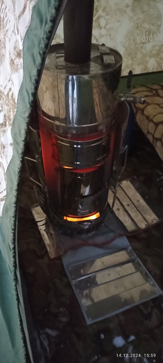

Алексей_С. Хороший отчёт, у подиума внутри есть стопора для печи, ставить нужно вверх чтоб печь некосилась, а в них упиралась. Возможно их неразглядели.

Re: Печь Гравицапа КЦ-4
Сообщение Алексей_С. »
Подвох Урала писал(а): 15 дек 2024, 05:31 у подиума внутри есть стопора для печи, ставить нужно вверх чтоб печь некосилась, а в них упиралась
При первой эксплуатации ставил как на картинке в паспорте - отражателем ближе к полу (проверил себя по фото, не перепутал; и на подуиме, на той стороне, которая ближе к топке была, цвет немного изменился, так что точно этой стороной вверх было). Дома, после помывки/просушки печи попытался поставить подиум отражателем ближе к печке, чтобы она упёрлась в выступающие крепления отражателя, но печь "перекособочивает" на них. Попробую в следующий раз ещё, если не получится, то может каких-нибудь дополнительных упоров в подиум добавлю.

Алексей_С.
Можете сразу делать улучшайзинг,я тоже буду делать,тоже проваливается, особенно если есть хоть небольшая неровность. Винтик с болтиками на ваше усмотрение. Примерно на том же уровне,по 2 шт между заводскими точками

А как её всё-таки правильно ставить: экраном ближе к полу, как на картинке в паспорте печи или экраном ближе к печке, как на этом фото?

Экран ближе к печке. Если вы сделаете новые упоры со стороны,которая дальше от экрана,то в транспортном положение подиум не оденется на печь.

Алексей_С. писал(а): 15 дек 2024, 10:27
Здравствуйте. У вас упоры разогнулись. У меня была такая же проблема когда получил печь . Я на короне первой печи их "утконосами" поправил и все было хорошо. Надо что бы ребята фотку этих пластинок/упоров скинули какой формы они должны быть. На второй короне тоже такая проблема была и когда выпрямлял пластинка оторвалась от сварки и в этом месте просто винтик прикрутил

Алексей_С. писал(а): 15 дек 2024, 12:33
Шалаев Михаил писал(а): 15 дек 2024, 11:29 Алексей_С.
Экраном к печке.
