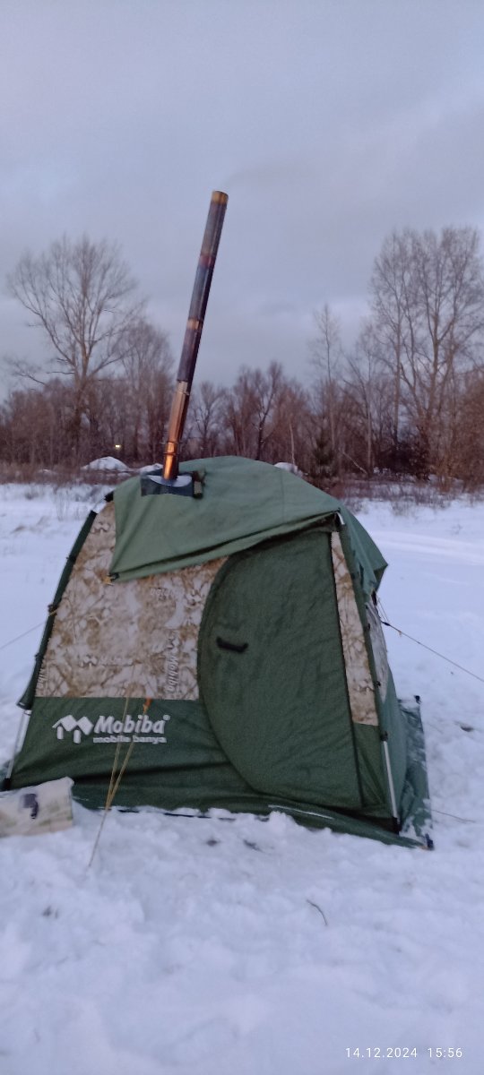

Хотел сначала в теме про К5,но больше про КЦ-4. Давно я в такой связке не делал баню,года три. С утра вышел из дома,ветроган СЗ при -11,с порывами,смотрю пошли просветы,по прогнозу с обеда,ветер утихнет,солнце стало появляться. Пора в баню собираться, беру КЦ-4, МБ-15АКВА,полоки,750 и 600,пол теплый,ИЗН, тент для второго слоя,поглядел на всю кучу на площадке у лифта,и убрал, заменив палатку на К5,полоки на лавочку и псн-600,пол теплый оставил. Вот это прогрелись, КЦ-4 работала на минималке,зольник только при подливе воды и подкладке брикетов открывал,потом почти закрыт был,первая закладка 4 колотых брикета и потом по 2 колотых брикета пополам. Всё сошлось сегодня.После 17 часов ветер совсем прекратился и было чистое небо,когда уезжали домой -17 компьютер на авто показывал. Кайф в Кайфандра с берёзовыми вениками и веточками пихты.
