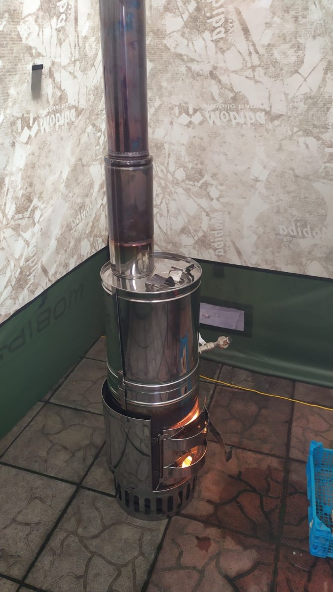

Добрый день!
Подскажите, пожалуйста, насколько реально высушить РБ-200 Жигой-2 с использованием крышки топки для Жиги?
Допустим температура воздуха 0-5°с, попарился, внутренние стенки палатки мокрые, снимаем бак, устанавливаем крышку, топим Жигу как буржуйку.
Кто-то так делал?)
Извините, если ответ уже есть, не смог найти на форуме.

Jurtla
Целиком при внешней температуре от 0 и минус,целиком никогда не высушить,низ будет влажный,есть способ сушить не снимая бака,доливаете бак до полного,топливо кладете не много,как только закипает,сливаете частично воду и доливаете. Закипать воде не давать. И самим в бане желательно не сидеть,от человека влаги много.

Шалаев Михаил писал(а): 12 дек 2024, 13:20 Jurtla
Большое спасибо за совет, Михаил! Попробую такой способ. Думаю, на ЮБК зимой при наших плюсовых температурах это прям хороший вариант подсушить палатку. В принципе целиком просушить понятно, что не получится, юбка останется сырой, но уже гораздо приятнее будет упаковать в сумку, а низ досушить дома.
Жду Ваших новых роликов про Кайфандру, Михаил! .....нравится!)))
^Илья^ писал(а): 12 дек 2024, 14:21 Jurtla
Как часто пользуетесь баней? Лично я пользуюсь не реже одного раза в месяц, а то и чаще. Так вот палатку сушу только летом, так как могу все лето не пользоваться, пока что проблем нет, все целое плесени нет, храню в холодном месте.
Да вот только получил позавчера и сразу у себя во дворе испытал)) После Медианы это конечно для меня нечто иное, надо привыкать к новым ощущениям :D
Честно говоря, как-то стрёмно мне оставлять совершенно мокрую палатку в сумке даже хотя бы на несколько дней. В голове сразу возникают картинки затхлости и плесени. Регулярно хранить мокрую ткань в замкнутом пространстве в холодное время года...ну, не знаю, сомневаюсь, можно конечно набраться смелости, но не хочу испортить такое произведение искусства)

Только имейте в виду, топить печь с парогенератором с открытой крышкой или постоянно доливать воду, и не дать ей кипеть, при этом с полной топкой может привести к перегреву пароперегревателя и выходу его из строя, прожегу. На жиге-2 он самый тонкий

Jurtla
Как вариант можно в открытой сумке у батареи в доме просушить. Я долгое время в зимний период так сушил, просто укладывая чуть свободнее в сумке, за годы даже намека на поесень не было.
Но у вас же есть двор! Можно на время натянуть веревку, вывернуть палатку на изнанку и просушить или хотя бы подсушить.

я просто кладу в сарай с открытой молнией сумки и немного "потрошу"содержимое наружу. Через несколько дней "переворачиваю"содержимое сумки более влажными частями в раскрыв сумки.
Хранить палатку в сумке следует (так же, как и спальный мешок) не сложенной аккуратно, а запиханной как попало, чтобы по постоянным линиям сворачивания не деградировала пропитка (утеплитель).

Благодарю за советы, мужики! Встормошить палатку в сумке и на теплый пол не застегивая. В не дождливую погоду можно подвесить на беседке как вариант.
