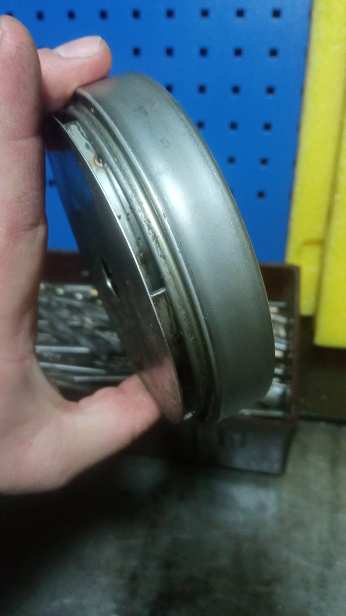

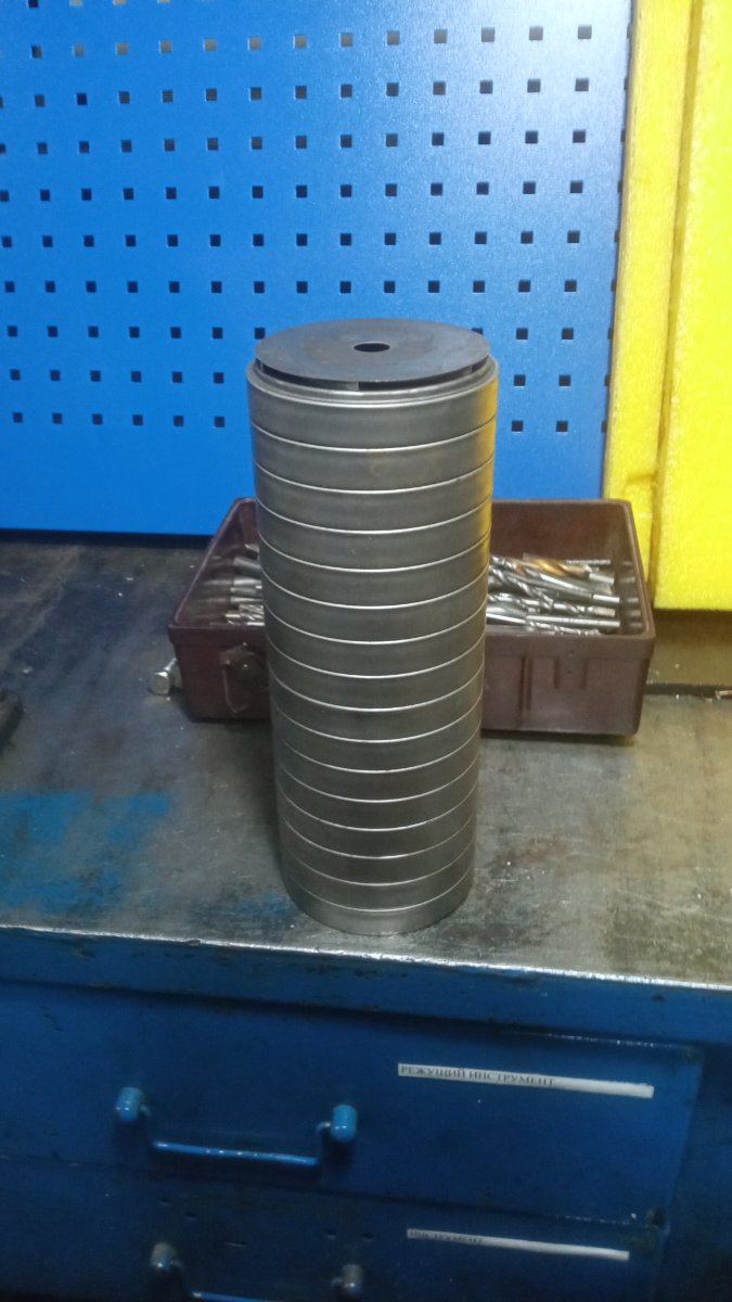

Посмотрел я ваше видео и разрезы пароперегревателей и возникла идея из подручных материалов попробовать опять таки в качестве эксперимента можно сказать готовый пароперегреватель под рукой стоит, корпуса колес от центробежных насосов идеальный лабиринт мне кажется должен получиться

Да тут сам интерес процесса, у меня есть оригинал и парафон и кайфандра и медиана и бак для воды и 3 палатки и пол утепленный и искрозащита и полки, для походов я это всё использую, я это делаю для своей стационарной мб15 вес не важен, расход дров тоже, интерес добиться эффекта русской бани без лишней сырости и хорошей температуры, варить я и 0.5 сварю тиг сварка с импульсом и холодной сварки есть, именно эффект хамама в кайфандре мне не нравится, но опять же её супер маленькие размеры делают её не заменимой для летних походов, парафон 3 с медианой в паре без утепления мб15 на мой взгляд даёт много сырого пара хочется от этого избавиться, опять же в мб10 всё идеально, а в парабомбе мне не нравится отсутствие нормальной каменки.... Медиана хороша но мала для мб15 и хочется иметь возможность регулировки от сауны до хамама, это конечно из ряда фантастики но интересно, рекорд медианы без воды с мб10 летом 140 градусов, у меня идея фикс сделать краны чтоб можно было выбрасывать весь сырой пар на улицу через гофрированную трубку а чистый насыщенный пар в парную, но для этого надо очень мощную печь в то же время не слишком толстую с хорошей конвекцией и парогенератор с возможностью разделять потоки пара, за идею взял печки от якова, мобибы, гефест, изистим, парогенератор от мобибы, теплов и сухов и паровара, пытаюсь всё это соеденить в одно, это не реклама просто так сказать брал самые сильные стороны на мой взгляд от всех

Вообще как я к этому пришёл:
Я хожу в походы с 1992 года, раньше мы складывали каменку топили её дровами делали каркас из веток и закрывали полиэтиленом и так лет 10-15, потом купили баню из силикона но тоже без каркаса её не долго использовали максимум года 2 а затем как раз таки появилась мобиба, мы купили мб10 с медианой и был такой кайф что ездили вплоть до декабря на речку, прорубали прорубь и купались, а потом использовали как баню на месте стройки дома тут же купили бак для воды и меняли воду чтоб не кипела или добавляли снег, затем появился парофон, мы и его купили, стало очень круто, ушла влажность и сухопарка и тяжелый пар, баня на зиму уже стояла на стационаре в доме уже жили, затем медиана стала сдавать позиции, пропала тяга, появились дыры, мы затыкали фольгой, фланец трубы сплющило, на тот момент еще была медиана 4 или 5 вроде в продаже, решил отремонтировать медиану сделав каркас из 3мм уголка нержавейки и обтянув его 1мм нержавейкой, а варочную поверхность из 3мм нержавейки, так как камни при нагреве деформировали поверхность, усилив это доп ребрами жесткости в зоне трубы и камней, эта печка служит и по сей день калится 3мм так же докрасна и деформации нет, потом были куплена кайфандра ну это для летних походов, а сейчас когда мб10 выгорела от долгих лет службы решили купить мб15, поставили её летом на стационарный каркас деревянного пола, закрепили на все расстяжки и радости нет предела но вот первые холода начали говорить что запаса жара нет у медианы топишь до красна а звука парафона нет, а летом был, тут и созрело создание чего то своего и нового, и чтоб на подольше
