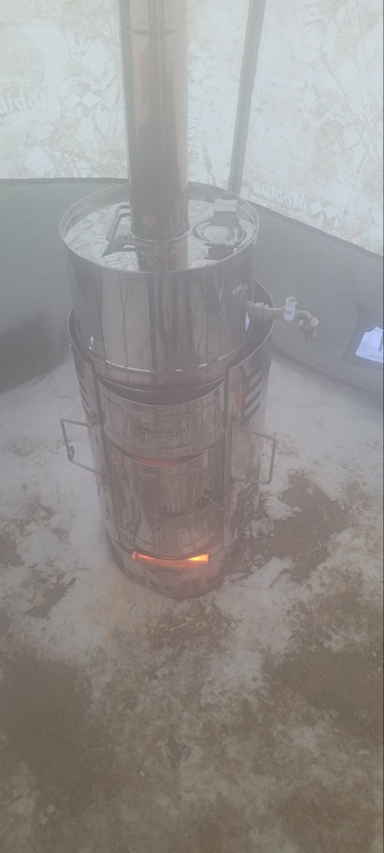

В общем, теперь я счастливый обладатель мобильной бани МБ-15 с печкой Гравицапа КЦ-4!

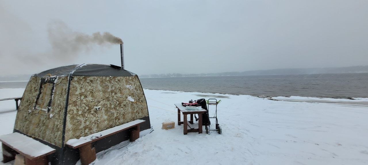

Удалось на прошлых выходных испытать её по первому снегу на берегу Клязьминского/Пироговского водохранилища.
Общее впечатление - как-то КЦ-4 маловато для МБ-15 зимой (либо я что-то делаю не так). Удалось прогреть парную только до +62 под потолком при слабом минусе и почти без ветра на улице.
Из очевидных мне упущений - я не утеплял пол (ставил баню прямо на заснеженный/промороженный грунт) и не везде придавил "юбку" палатки (немного поддувало снизу периодически).
Топил топливными брикетами из хвои (рубил на две-три части). В первую закладку заправил сразу пачку (10 кг). Вода закипела быстро, печка приобрела приятный красный оттенок. Пошло парообразование, стало сразу тепло в парной и радостно на душе, но выше 60 баня разгоняться не захотела. Несколько раз потом подкидывал, но сильно выше прогреть не удалось. Хоть вроде и горение было интенсивное, и тяга была, и вода кипела... Тем не менее, это не помешало прогреться и сделать пару заходов в водохранилище :)
Планирую теперь поэтапный апгрейд. Сначала пару дополнительных секций дымохода, утепление пола, накидку искрозащитную (больше для защиты, но и тепло, наверное, меньше уходить будет). Потом, если этого будет мало, то ещё тент (внутренний или внешний - пока не определился).
Посоветуйте пожалуйста, что ещё можно предпринять для более жаркой протопки?
В качестве обратной связи по печке и бане:
- пластиковые винтовые колышки вообще не лезут в замёрзший водонасыщенный песчаный грунт (=лёд с песчаным наполнителем), буду докупать стальные;

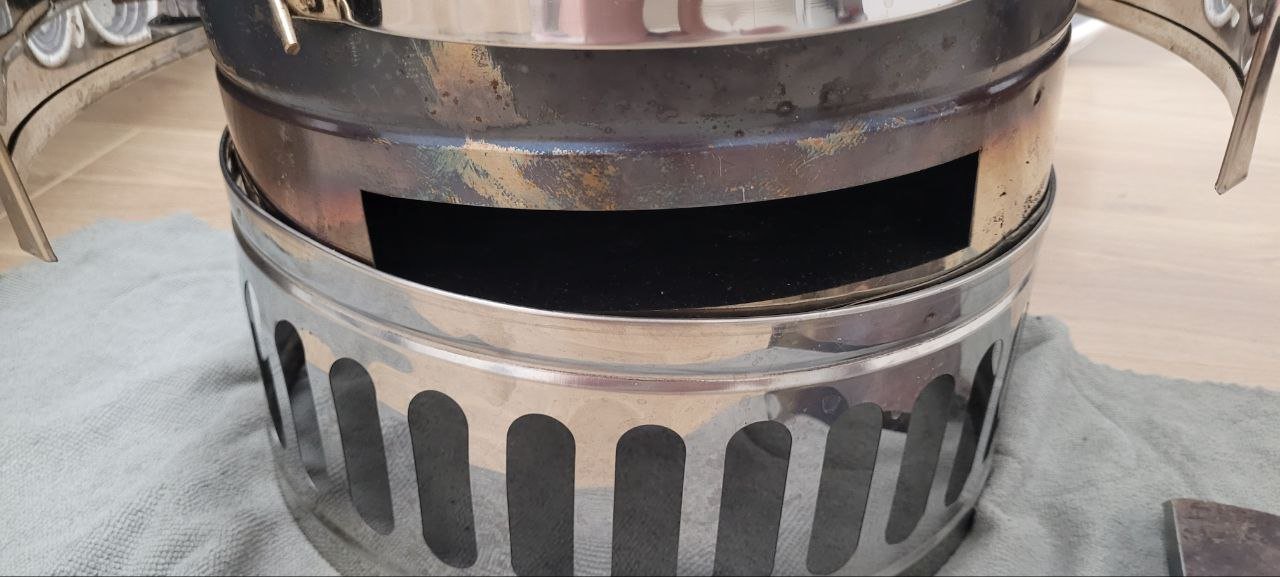

- печка проваливается боком внутрь подиума (вроде нормально поставил сначала, но, когда немного притёр печку о грунт, чтобы найти устойчивое положение, печка подсела вниз и шторка зольника осталась внутри; приподнял, выровнял, открыл немного зольник, но потом, в процессе топки печка опять сползла вниз, придавила зольник и он остался приоткрытым в одном положении).
