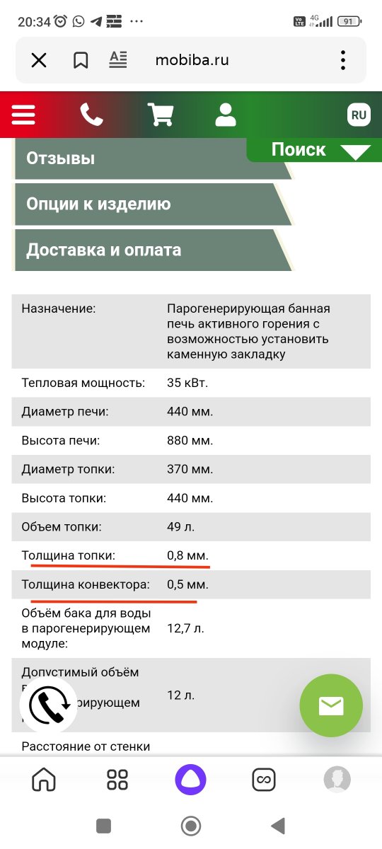

Ser89 писал(а): 04 дек 2024, 15:17 Пс: понятно шо такое маловероятно но толщина металла побольше в новой версии вроде
Алексей Александрович, толщина топки в ПБ-3(90 мм) действительно тоньше была, чем в ПБ-100? Колосник такой же толщины остался в ПБ-100 или из более толстого металла/?

Re: ЗВЕРОПЕЧЬ - Паробомба-4 (100)
Ser89 писал(а): 04 дек 2024, 15:17 Добрый день..вопрос из области безопасности теоретический... какое давление может выдержать бак со сварной крышкой закрытой горловиной и пароподогреватель печи , если отверстие выбрасывания пара наглухо забьется?...
Доброе утро! По Вашему вопросу выходит, что печь эту вы живьем еще не видели? Безопасность гарантирована конструкцией крышки заливной горловины бака. Если по каким-то причинам давление в баке начнет превышать штатное рабочее значение, то в этом случае крышка заливной горловины отщелкнется с фиксатора и давление начнет стравливаться через верх.
