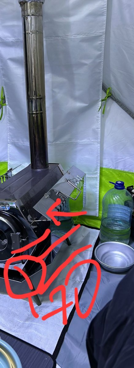

Так давайте по-порядку. Приточка доработана, а как? Каким размером и где она находится. Вы можете просто рисунок схематично нарисовать и сфоткать рисунок. Может маленькая она ещë и надо больше делать? В соседней ветке Миша Шалаев писал про трубу, например!
Есть проблема и надо еë решать.

Вставлена 70 труба точно замерить надо внизу палатки.печь ставлю в разных положениях. спс
