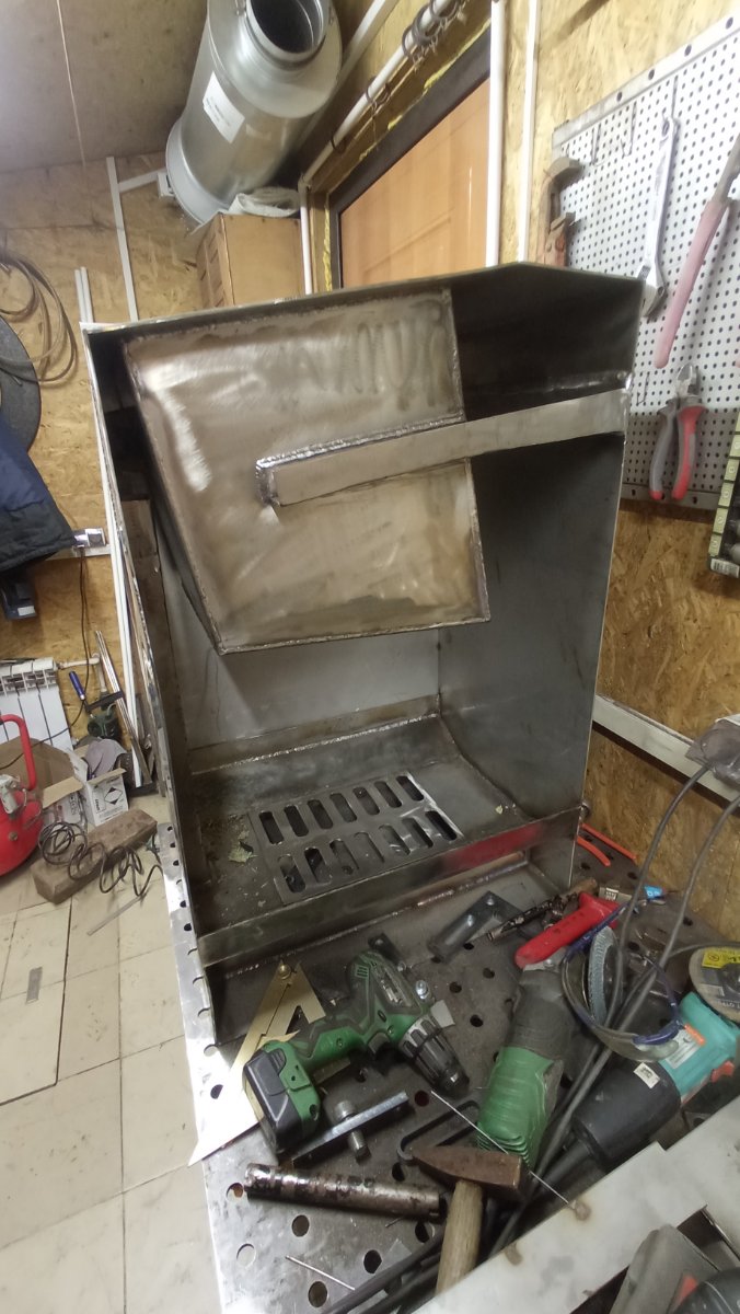

Шалаев Михаил писал(а): 23 ноя 2024, 06:25 Продолжайте,печь делайте,и покажите в действие,интересно.
Вот здесь, viewtopic.php?p=79226#p79226 ,один из форумчан,печь Ультра усилил,сначало хотел в утиль после долгих лет эксплуатации,но нет,не смог выкинуть.
Сделаете печь ,для стационара,потом палатку замените на баню из,ну например из бруса толщиной 45-50 мм,это лично мои предположения.
У меня кстати в планах баню палатку заменить на каркасную термос... Мобиба конечно для походов всегда останется с нами но возле дома хочется стационарку тем более по характеристикам печь которую делаю подходит для парилок до 18 кубов

А по поводу разновидностей материала я всё таки подумал бы хоть вы и пишите цена сильно выше будет хотя по факту на печку уходит можно сказать 1 лист нержавейки 0.8мм, техпроцесс не поменяется цена листа ну реально выше тысячи на 2... Зато:
Преимущества нержавейки AISI 304:
устойчива к окислению,
устойчива к высокой температуре,
отличная свариваемость.
Эксплуатационные характеристики AISI 304:
Кислотоустойчива.
Устойчива к агрессивным средам природного или техногенного происхождения.
Жаропрочна, т.е. способна сопротивляться пластической деформации и разрушению при высоких температурах.
Жаростойка, т.е. способна сопротивляться газовой коррозии при высоких температурах в течение длительного времени (до 850 градусов).
Сталь AISI 304 не магнитится.
Экологична. Позиционируется в качестве пищевой нержавейки Inox.
Нержавеющая жаростойкая (ферритная) сталь AISI 430
Являясь сравнительно недорогой, легированной и коррозионно стойкой, сталь AISI 430 имеет хорошую стойкостью к образованию окалины до температуры 850-900 градусов.
Эксплуатационные характеристики AISI 430:
Жаростойкая, способна сопротивляться газовой коррозии при высоких температурах в течение длительного времени (до 900 градусов).
Экологична, в ней отсутствуют токсичные вещества.
Сравнение нержавеющих сталей AISI 304 и 430
Сталь AISI 430 при меньшей стоимости, большей жаростойкости более хрупкая и сравнительно плохо сваривается. Эта сталь чаще используется в декоративных целях. Сварные конструкции из нее достаточно хрупкие, а сварные швы - самое слабое место.
Сталь AISI 430 менее кислотостойкая, чем AISI 304, поэтому дымоходы из нее прогорают быстрее. Их разъедает кислотный конденсат. получаемая в результате работы печи кислота. Сталь AISI 430 магнитится, поэтому ее легко вычислить при проверке обычным магнитом. Более качественная нержавейка AISI 304 не магнитится.
Сталь AISI 304 (INOX) – жаропрочная, не боится высоких температур при работе печей. Она отлично сваривается благодаря высокому содержанию никеля и теряет магнитные свойства.
Также AISI 304 устойчива к химическим воздействиям, не выделяет вредных веществ. Поэтому она дороже и относится к высокому классу пищевой нержавеющей стали.
Выдержка из интернета ... Был бы выбор в покупке ваших печей маркой стали 304 или 430 с разницой тысяч в 5 я бы выбрал однозначно 304

А цель снова не ясна, зачем нужна печь, если не понятно для какой бани ее делать.
ЗЫ Что-то я на рынке не встречал стационарных банных печей из 304 стали. 430, 439, 409, любимая некоторыми "котловая" 09г2с и нонейм черный, ну чугун всех вкусов.
ЗЗЫ а вам не сказали в интернете, что КТлР у 304 гораздо больше чем у 430?

На форуме,если полистать и почитать внимательно,каждые полгода нержавейку обсуждают. Всё по кругу,ни чего не меняется,только пользователи. Хотя я не прав, палатки и печи обновляются и новые впечатления.

Gipson писал(а): 24 ноя 2024, 14:53 У меня кстати в планах баню палатку заменить на каркасную термос... Мобиба конечно для походов всегда останется с нами но возле дома хочется стационарку тем более по характеристикам печь которую делаю подходит для парилок до 18 кубов
Пишите, что собираетесь делать и почему именно так.

Gipson писал(а): 24 ноя 2024, 15:15 А по поводу разновидностей материала я всё таки подумал бы хоть вы и пишите цена сильно выше будет хотя по факту на печку уходит можно сказать 1 лист нержавейки 0.8мм, техпроцесс не поменяется цена листа ну реально выше тысячи на 2... Зато:
Мы давно уже применяем эту сталь AISI 304 при изготовлении баков и некоторых других деталей.

Gipson писал(а): 26 ноя 2024, 17:39 Я согласен что фигня может получиться, сразу писал что эксперимент ... 3мм стали вроде медиана вывозит легко это проверено, без парафона скорее всего будет сауна под 140 градусов
По этой ссылке, viewforum.php?f=46
две верхние темы, про стационарные бани с печами от фирмы Мобиба. Моя стационарная в первой теме. Использовал в ней печи- Медиана-6+ парофон3, КЦ-4, Паробомба-3. Без парогенератора уже не воспринимаю печь, но ты попробуй свою конструкцию, может тебе зайдёт, потом поделишься впечатлением.

Профиль обновил аватарка не грузится да и зачем, а по поводу рекламы да я и не рекламировал у них размеры трубы 115 и 130...
Я лишь думал мб вы захотите сделать что то похожее в размере 90 и 100 мм трубы... По поводу не разобрался в парафоне, ну а там не в чем разбираться стоит завихритель дымовых газов который тормозит и трубка идёт сверху бака вниз на самое расколенное место трубы... Для мб 10 стоял характерный гул парафона и работал он отлично, для мб15 не хватает скорее всего медианы и вместо гула идёт кипение и сырой пар... 99% виновата печь или отсутсвие утепления, да и вы сами пишите что в 1 слой не хватает... Решил пойти своим путём... Сварка не такая уж и простая я сварщик любитель

Gipson писал(а): 03 дек 2024, 19:12 По поводу не разобрался в парафоне, ну а там не в чем разбираться стоит завихритель дымовых газов который тормозит и трубка идёт сверху бака вниз на самое расколенное место трубы...
Что вы называете "завихрителем"? Это теплообменник лабиринтного типа, если что.)) Вторая ступень тепловой обработки пара, где сырой пар досушивается до кондиций перегретого пара. "Парофон" - наш самостоятельный зарегистрированный товарный знак. Пишется с большой буквы.
Рекомендую посмотреть приборные тесты натрубных парогенераторов для бани. Тест проводился независимой компанией "РусПар", с которой у нас нет никаких общих дел. Досмотрите до конца видеоролик. Там в конце показаны графики, на которых наглядно представлены результаты замеров. Парофон, благодаря своей запатентованной конструкции эффективнее на голову всего, что предлагается у других производителей. Как говорится - доказано наукой и приборами.
https://www.yandex.ru/video/preview/1731442114703009950
И еще, чисто в качестве исторической справки, если интересно. Сама идея натрубного парогенератора была предложена впервые мной 14 лет назад. Когда ничего подобного еще не было ни у кого. В то время, когда Константин Бессонов разрабатывал свою "Скоропарку", я высказал идею, что можно уже существующие печи заставить генерировать перегретый пар без переделки их конструкции. Для этого можно использовать температуру отходящих газов из печи, у которых тепла еще очень много. В 2014-м я придумал слово "Парофон". Это был год, когда мы запустили своей собственный металлоцех и начали сами для себя производить печи и парогенераторы. В 2015 была подана заявка на регистрацию этого товарного знака.
