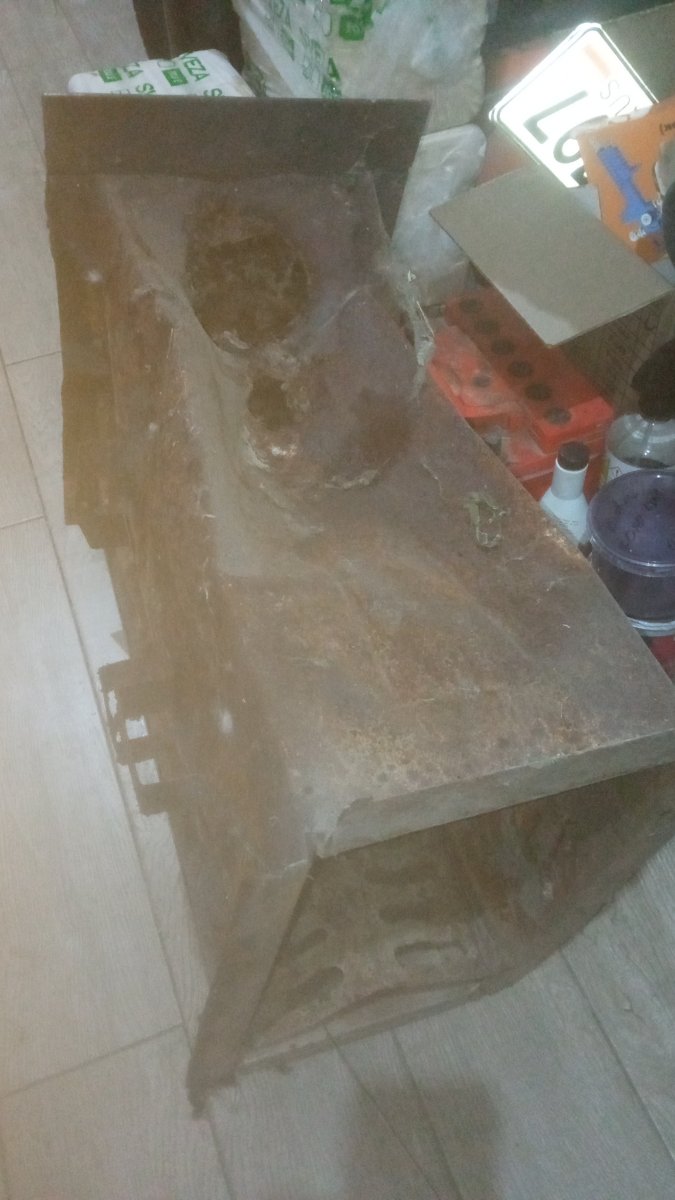

Не поленился сходить сфоткать хвалёную 5 летнюю 430, у бака труба прогорела внутри, кстати у кайфандры та же беда но еще работает пока... Из 304 нержы я переделал 11 ноября 2021 года деформации 0 раскрылись сварочные швы некоторые но это я варил 2 раз в жизни да и капнуть сварки вновь никакого труда, но пока не дымит смысла не вижу... А вот 430 только в мусорку

Gipson писал(а): 22 ноя 2024, 18:04 Вот если бы все производители не строили из себя спецов в банном деле и не говорили что их печь 5 в 1 из 3 возможных то может уже люди и создали бы идеальную баню....

Пишите, высказывайтесь, выдвигайте идеи, критикуйте. Вы же не станете отрицать, что рот Вам никто не затыкает? Хотя на других форумах за десять раз меньшее давно бы уже забанили. )) У нас не так. Человек имеет право на свое мнение. Дискуссия помогает проверить правильность своей позиции, возможно, что-то узнать новое. У нас только грубость и личные выпады запрещены. Критика продукции - не запрещена. Идеи - приветствуются. Создание собственных проектов - приветствуется.
Ну слава богу что мы друг друга поняли... Я лишь хотел высказать на мой взгляд недостатки мобибы мб какие то идеи были бы и полезными, тем более что я сам хочу провести испытания их, хотел отписаться что получится мб действительно улучшения будут... Мне кажется форум по большей части и нужен для выявления недостатков и пути их решения... Иначе зачем бы он был нужен вообще?
