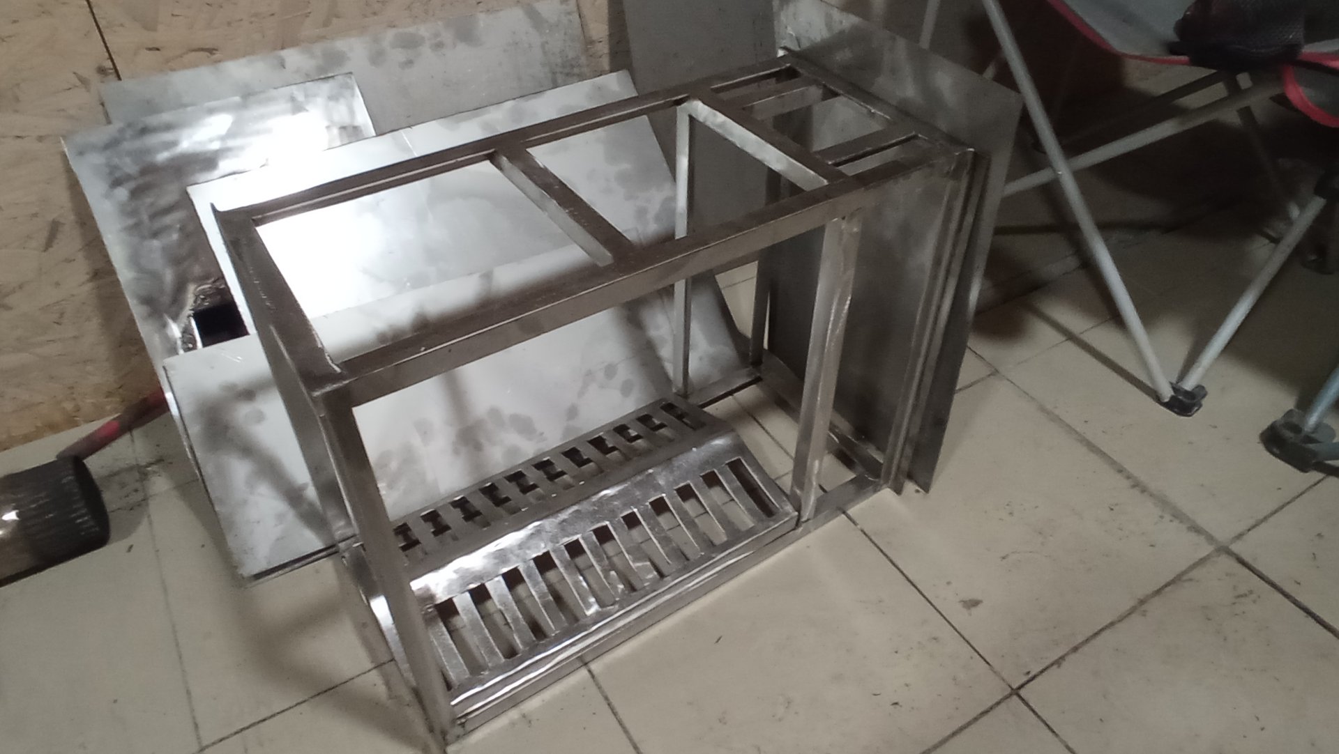

Мб15 медиана переделка из каркаса 3мм нержавейки и 3мм варочная поверхность и Парофон
Сообщение Gipson »
Приобрели летом новую мб15 на смену мб10, размеры внушительные, наконец то можно спокойно расположиться, поставить ванну для ребенка разложить дрова, воду и места для 4х достаточно вполне... Из минусов палатки могу добавить 1 это отсутствие дренажа в кармане двери.... Снег или дождь с крыши тает и затекает в карман, было бы не плохо добавить люверс в нижнюю часть. Печка медиана для лета вполне достаточна для зимы было решено сделать печь по своему проекту из 3мм нержавейки aisi304 с закрытой каменкой потому что запаса жара нет а парабомбу без нормальной каменки из нержавейки в ковычках и 0.8 толщиной покупать для стационарной бани желания нет (прогорит за пару сезонов)... А вот к парафону просто огромные вопросы... Если рассматривать его конструкцию кроме завихрителя дымовых газов и трубки ввареной в дно и выходом на трубу там ничего нет... Абсолютно на мой взгляд не продуманная конструкция и если в мб 10 это еще работало то в мб15 абсолютно нет... Эффект кипячения и катастрофически переизбыток сырости и тяжелого пара, да так что со стенок бежит конденсат... Возможна причина не хватки мощности печи... Но лично по моему мнению производителю желаю рассмотреть проект паровара.... По мне очень удачный проект, схему приложу, еще попробовал паровую пушку вот это бомба с чугунной дробью, даже медиана выдаёт приятный пар....

Обязательно приложу.... Это фотки старой переделки, сейчас абсолютно другой проект больше мощнее с дымоходом 115 со стеклом с закрытой каменкой и с камерой дожига... На счёт 2 слоя многие пишут что конденсат меж слоями образуется и намерзает... Возможно оно и ничего страшного но с мб10 не было проблем с сыростью и мы решили пойти путем увеличения мощности печи отказавшись от 2 слоя, пока только догадки и эксперименты как сделаю выложу результат, кстати каркас из 3мм уголка нержавейки отличный результат показал ни намека на деформацию труба не просела и сидит как литая и варочная под камни из 3мм тоже держится отлично никаких деформаций... Вес не сильно больше буквально пару кг...

Да я согласен 2 слой бы решил проблему но мне захотелось закрытую каменку это 1, стекло это 2, паровую пушку для нижних слоёв камней это 3, почти вечную печку это 4, запихивать нормальной длины дрова это 5 ну и ещё всё таки правильной конструктив парогенератора это 6 сделать своими руками это 7, парабомба классная печка но срок службы лет 5 максимум тонкая псевдонержавейка и каменки как таковой нет, высота проектной печки 800 мм ширина 400 и длина как медиана

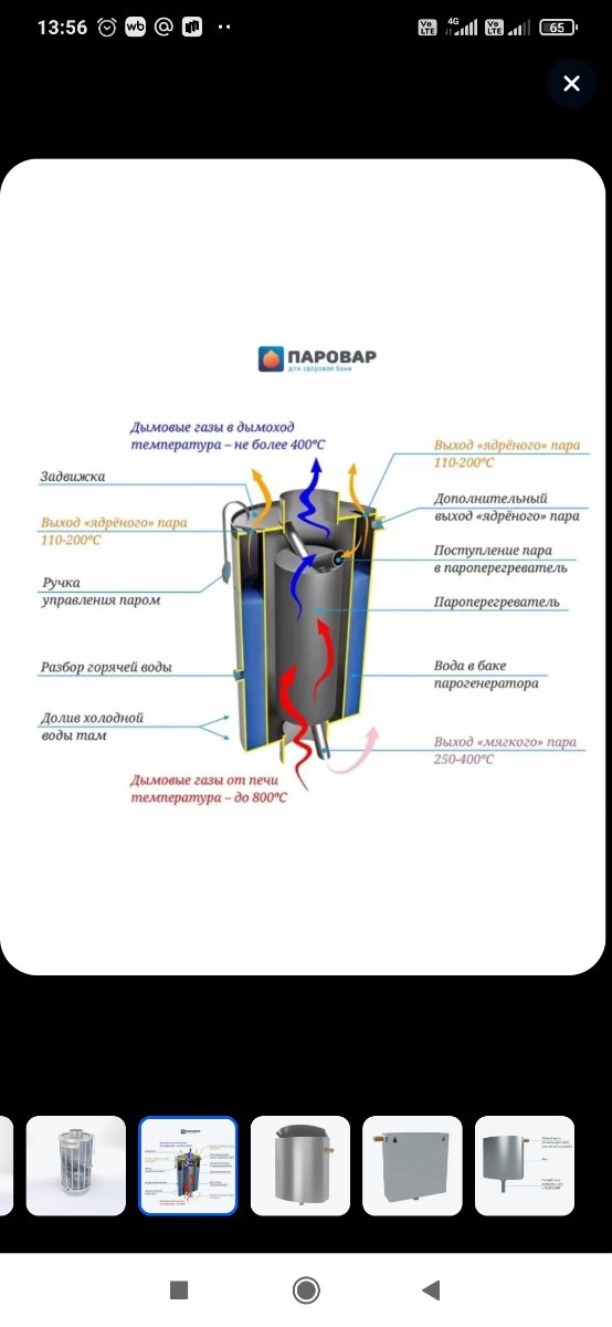

Gipson писал(а): ↑20 ноя 2024, 19:01 а парабомбу без нормальной каменки из нержавейки в ковычках и 0.8 толщиной покупать для стационарной бани желания нет (прогорит за пару сезонов)..
С 2018 никак не прогорит. Что я делаю не так?
Паровар - это костыль для тех, кто не купил Скоропарку или Паробомбу в стационарную баню. Я знаю, что люди в стационар ставят ПБ и довольны (читайте ФХ).
Кстати, типичная ошибка, когда считают, что чем толще сталь стенок, тем дольше срок службы.

syslog писал(а): ↑21 ноя 2024, 12:54
Ну как говорится всё познаётся в сравнении...
Возможно я не прав не отрицаю но медиана прожила ровно 5 лет круглогодичного использования, печка от кайфандры и того меньше при эксплуатации только летом это факт у нас 3 палатки и 2 печки от мобиба нержавейка 430 которую используют мобиба кране фигового качества это даже не нержавейка легко проверьте прилепите магнит и окажется что содержания никеля там 0 как в прочем и хрома не так много... Толщина стенок конечно зависит от качества метала

В том и прикол что цена моего проекта равна цене парабомбы плюс металла еще останется много для дальнейших проектов
