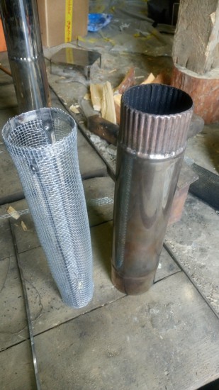

Чуть покопался в гараже в воскресенье....

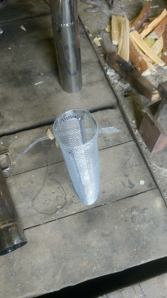

Немного дофэншуил сеточку. Но это еще не окончательно. Промахнулся. Сделал маловатый заход на трубу. В принципе держится, но надо увеличить. Каркасик сделал из найденных в гараже, дешевых шампуров. Размер такой, чтоб влезала в стандартный 90мм сегмент дымохода. По длине - как сегмент.
Вот, что получилось
Вот, что получилось

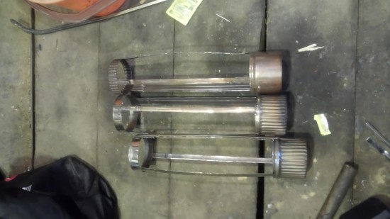

Шампур и сеточка
Шампур и сеточка

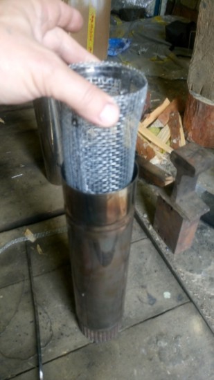

сеточка и сегмент дымохода
Входит и выходит! замечательно выходит!

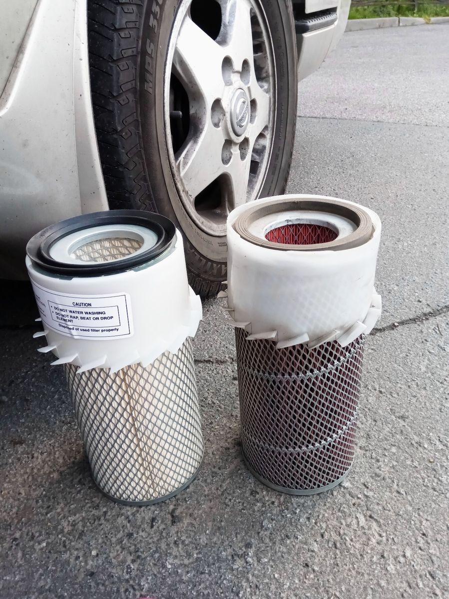

Супер, хочу по такому принципу сделать из сетки что идет на воздушные фильтры камазов... Внутри парочку сегментов наискосок поставить.... Сделаю потестим, отпишусь...

А от фильтра камаза сетка не крупновата?
Поблагодарили: 3482 раза
Re: Покопавшись в гараже...
Блин чего-то я затупил, где вы раньше были) Такую заготовку под это дело я выбросил со своего каравана :oops: :cry:
Сообщения: 1216
Благодарил (а): 3234 раза
Поблагодарили: 2748 раз
Крупновата ячейка будет. Я на строительном брал. По моему оцинковка. Ячейка 5 на 5 мм
Так да, только мне ничего не мешает туда губку набить металлическую) я про сам корпус, считай готовый фильтр для искр, наполнить чем и всё)

potapov sergey4 писал(а):А от фильтра камаза сетка не крупновата?
думаю норм, дело в том что это даже и хорошо что крупновата... Я как раз и предполагал из за того что она с большим шагом "сечки" поставить пару сегментов наискосок для "легкого" изменения потока дыма с искронесущими элементами топлива, дабы решалась цель гашения искр...

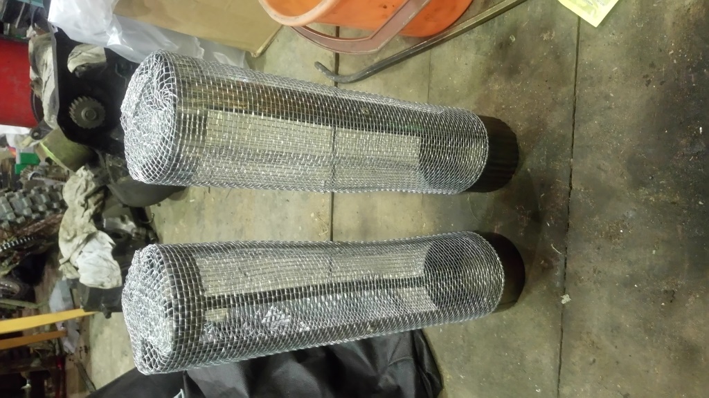

Болгарка, стандартные 90-мм сегменты, гараж.
Оборачиваем сеткой, три заклепки...
Один - по дыму, один - по конденсату.
С Согрой будет нормально, а вот с Паробомбой пока не уверен. В отличии от Жиговсо-КЦешного варианта соотношение площадей сечения трубы и сетки может оказаться маловатой. Ждем практики.
