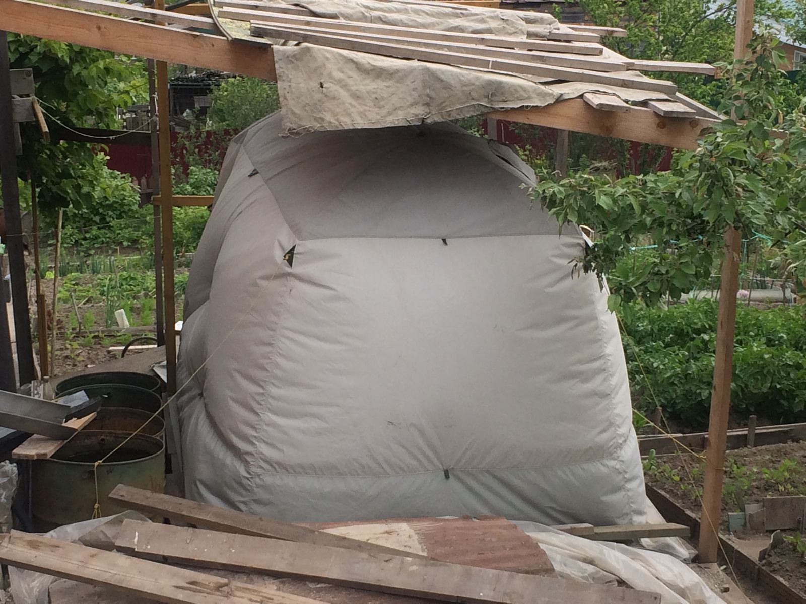

Только сегодня сделал фото и видео как надувается и пытается улететь тент над МБ-10 при сильном ветре. Буду дома - выложу (фотал и снимал с телефона, пишу сейчас с планшета, паранойя не позволяет сделать единый фотопоток).
Реально - воздушный шар.
Вот, с телефона выложил - первый раз в жизни )))
Извините за флуд...
