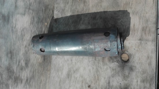

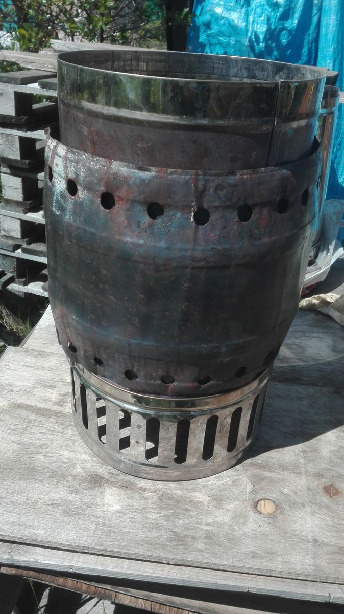

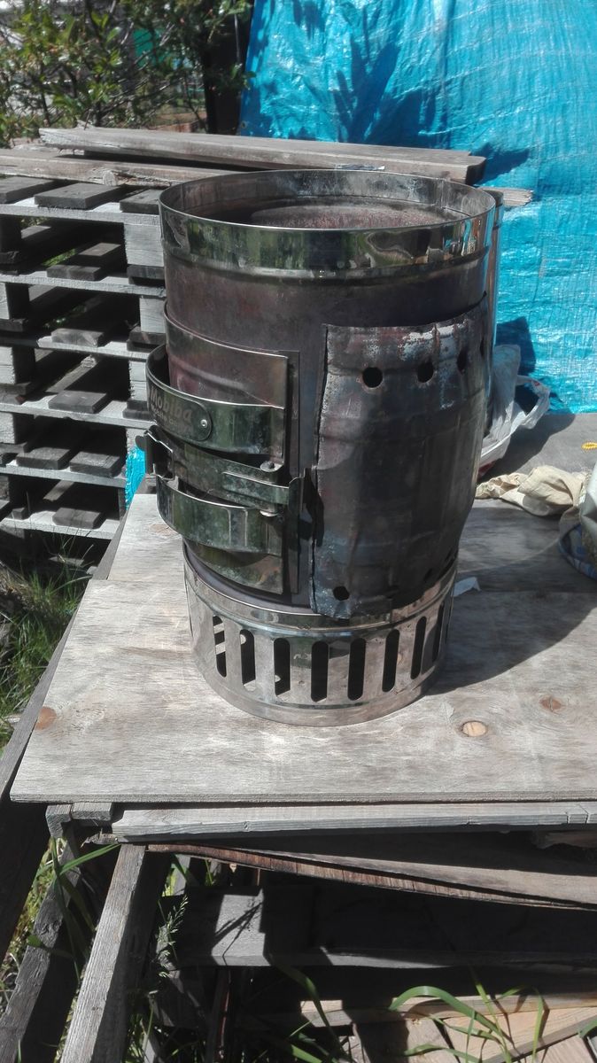

Давно хотел примерить на Жигу съёмный конвектор. Как вам такая штукенция... :)
Поблагодарили: 8161 раз
Re: Ранцевая баня РБ-170 Кайфандра. Рекомендациипоэксплуатац
Виталя, из чего и как делал? Как наблюдения за эксплуатацией? Как кондиции и выход на режим? Не маленькое ли расстояние между конвектором и стенками печи? А крепил как? А в штатный ранец укладывается как?
В общем, затравил, теперь подробности давай!)))

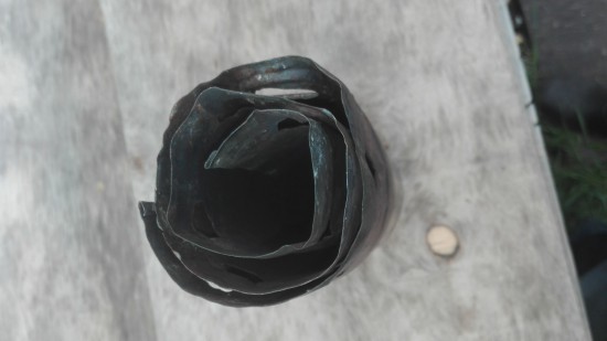

Кондиций пока нет. Собираюсь на сплав, провожу ревизию, чтоб конфуза не случилось. Решил примерить штукенцию. Она сделана из пивной 5л. бочки, вообще-то это "пивная печка" для готовки пищи. Держится сама собой, на весь периметр не хватает правда, большую часть стенки топки закрывает, по ногам лучить точно не будет. В транспортном положении сворачивается в трубочку и может быть упакована в колено дымохода.
Ага, понятно. Тогда пару таких кег-пятерок надо будет с собой на сплав взять, ибо фольга на них прогорает быстро.

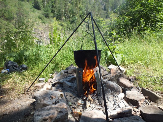

Этой пивной печке уже лет 5-7, пока жива... Металл довольно толстый, это не тонкая жесть от обычных пивных банок.
Вот обычный режим работы.
Последний раз редактировалось Бигстеп 03 июн 2018, 12:38, всего редактировалось 1 раз.
Виталя, хз насчет толщины жести. В костре такие кеги сгорают не хуже, чем обычные пивые банки, только ребра по торцам остаются, вот я и обеспокоился. Вдруг в самый ответственный момент ей "кабзда" (с) Шеф) придет? Вот и пережиаю!)))
