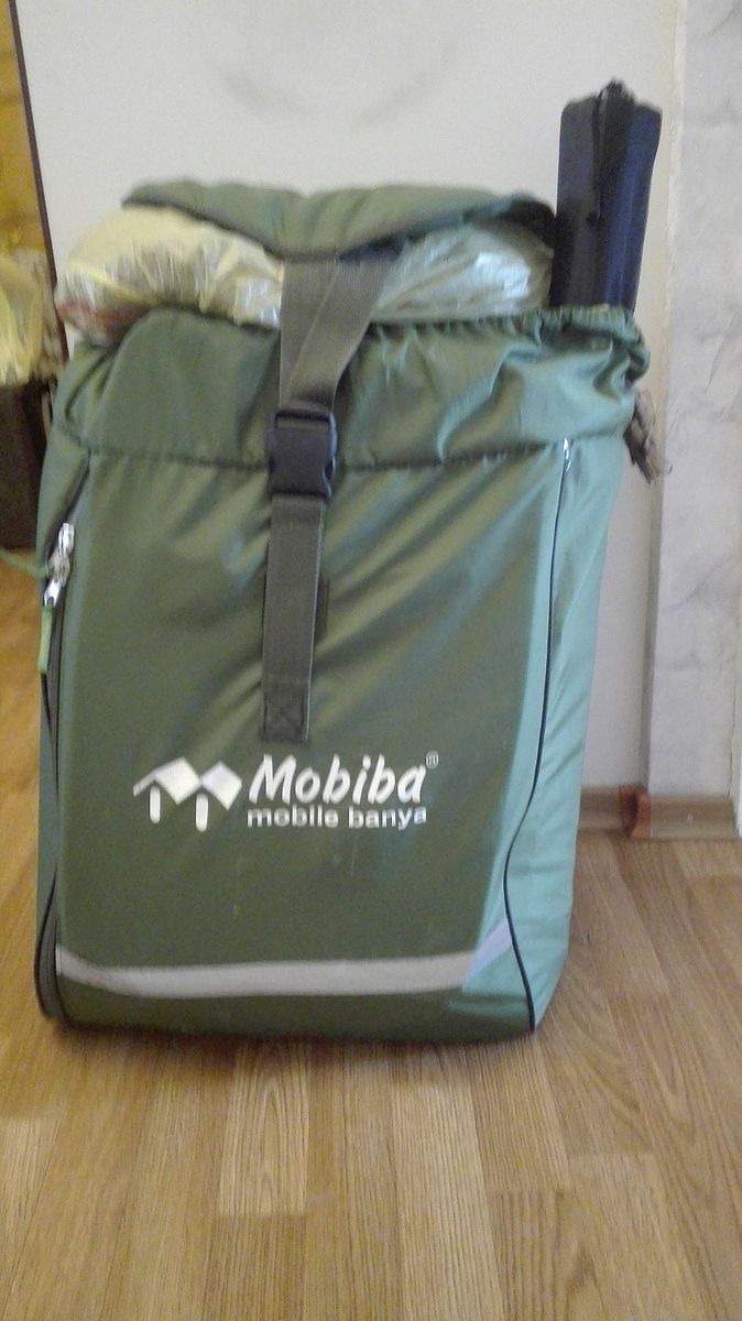

Основа у Мобиба уже есть. Это сумки для старших бань. Они сделаны уже из ПВХ. Из допов, на ручки для переноски, накладки мягкие, а так же съемный поясной(набедренный) ремень. Такую сумку и на багажник положить можно и на сплав средство. Ремни желательно что бы регулировались по длине у всех разный рост и габариты.

Для начала надо определится что мы туда будем складывать кроме штатного набора (тёплые полы, ИЗН, доп сегменты...) На ту гору за горизонтом нет смысла тащить всё, если ты не "Геракл".
Благодарил (а): 170 раз
Поблагодарили: 591 раз
Re: Ранцевая баня РБ-170 Кайфандра. Рекомендациипоэксплуатац
Сообщение SergeyRT »
Я провел простой эксперимент: одел стандартный рюкзак с "Кайфандрой" на плечи и несколько раз поднимался/спускался по лестнице с одного этажа на другой. Из неудобств сразу бросилось отсутствие поясного ремня. Также взял свой походный рюкзак вертикального типа. В него сложил для веса "Жигу" в чехле (влезла вертикально) и спальные мешки. Поясной ремень распределяет нагрузку с плеч на пояс.
По габаритам можно представить езду на мотороллере типа "Муравей" и мотоцикле без люльки. Единственное, в чем выигрывает стандартный рюкзак "Кайфандры" - это удобство засунуть печь сбоку.

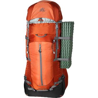

У каждого туриста есть хороший, удобный рюкзак с боковыми утяжками, клапанами, карманами, поясным ремнем. При необходимости идти более 1 км от машины, лучше взять его. В него влезет не только баня, но и тёплый пол, изн, экран, дополнительный дымоход, стульчики, топор, пила, еда, вода, при желании брикеты и ещё много чего. Не можешь унести, возьми с собой друга, подругу.
Вот например рюкзак 130 литров, стоимость 5100, не намного больше стоимости расширенного ранца от Кайфандры, но намного вместительнее и удобнее. На расширенном ранце можно сделать поясной ремень, для не далеких переходов этого будет достаточно.
Моё мнение, не стоит изобретать "велосипед" заново. Доверьте это производителям туристического снаряжения.

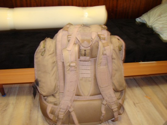

Если мы говорим о длительных пеших переходах, а не о перевозке бани на сплаве, то данное изделие мне видится сочетающим две черты: жесткую спину и модульность конструкции. И еще оно мне видится объемным. Настолько объемным, чтобы была возможность в нем переносить не только баню со всеми возможными доп.опциями, но также что-то из личного или группового снаряжения: выделять из группы человека исключительно для переноски бани мне кажется нерациональным. Правда, удобством передвижения с таким рюкзаком в маршрутках придется пожертвовать.
С жесткой спиной все понятно. Это либо рама-станок, либо анатомическая спинка по аналогии с любым рейдовым армейцем (например, тем же "гоблином" или "дефендером" от "СПЛАВа"). ИМХО, второй принцип имеет больше степеней свободы, а потому более предпочтителен (в скобках отметим, что заодно более сложен технологически, а значит - более материало- и трудоемок и дорог). Я имею в виду что-то такое:
Обратите внимание на регулировку основания лямок, пояс, нагрудную стяжку и систему "МОЛЛИ" нашитую на лямки (о ней речь пойдет ниже).
В общем, получаем жесткую спинку, на которой регулируется все.
В чем заключается модульность? В том, что основной отсек рюкзака имеет объем, пригодный и необходимый для помещения туда печи. Нижний отсек может быть пришивным, а может и не быть: под сам купол (возможно с каркасом) шьется отдельный чехол, который привязывается к спинке ремнями (посредством той же МОЛЛИ). Это позволит, во-первых, пристегивать чеход с куполом к рюкзаку не только в данном месте, но и на других точках подвески в случае, если есть другое снаряжение, закрепляемое именно под основным отсеком (например - спальный мешок), а во-вторых - "распределять" баню между двумя носильщиками по необходимости.
Далее. Основной отсек снабжается пришивным тубусом, что позволит разместить там еще кучу всего, как из допов, так и из личного имущества.

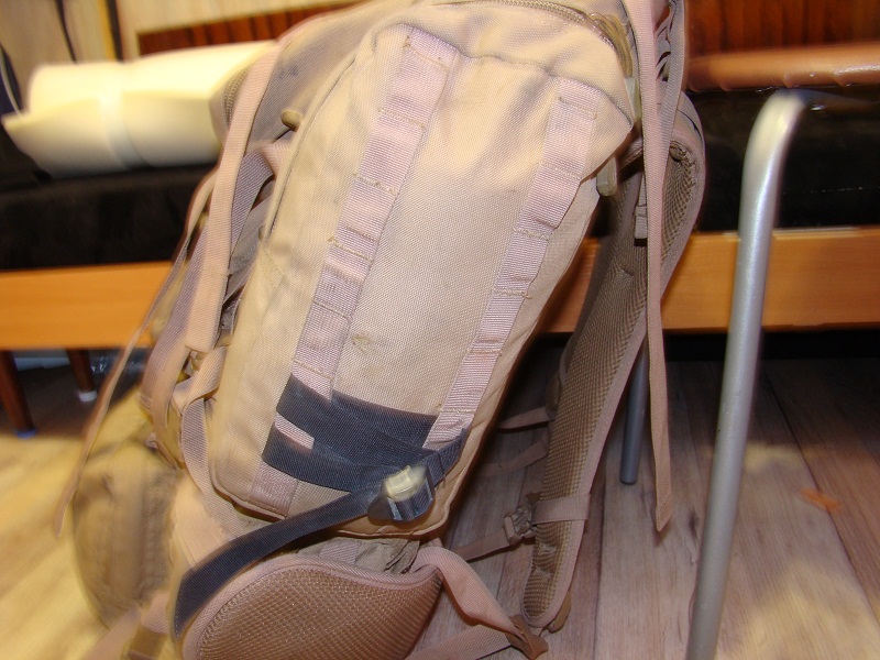

Боковые стенки и фронтальная плоскость. На них нашиваются платформы от той же МОЛЛИ, примерно вот так:
Тогда туда можно крепить все, что душе угодно, от специально сшитых (или идущих в комплекте) съемных карманов, до коврика-каремата.
Ну и клапан-карман поверх всего этого.
Изделие снабжается системой утяжных ремней и строп, чтобы ничего нигде не гремело, не тряслось и не елозило. Все.
Есть и более простой и дешевый вариант. Изготавливается просто "голый" станок с подвесной системой (лямки, пояс и пр.), снабженный теми же стропами и ремнями, а уже к нему привязывается как баня, точнее все ее элементы, снабженные индивидуальными чехлами с соответствующими элементами крепления (опять же, платформы МОЛЛИ), так и еще что-нибудь нужное.
