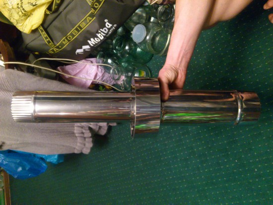

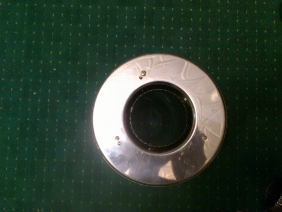

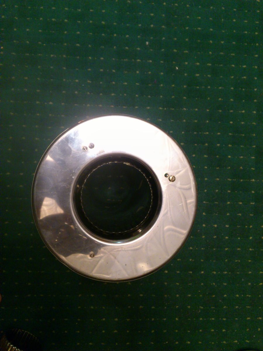

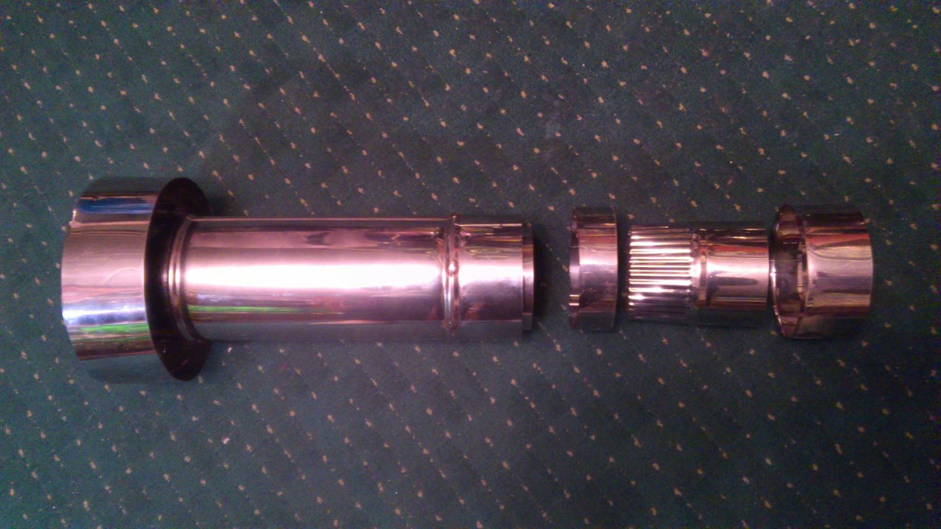

Всем доброго. Сегодня пришёл новый ППГ-90 взамен бракованного. Открыв посылку, был удивлён тем, что вместе с ППГ лежало доп. колено, которое я не заказывал. Благодарю производителей!!! Но посмотрев на ППГ увидел, что у него почти такое же смещение отверстия в зонте относительно дымохода как и у того, что я отправлял назад на фирму как брак. Внимательно посмотрев, увидел, что на этот раз проблема не в криво собранной тубе ППГ, как прошлый раз, а криво сваренном отражательном зонте, что решается гораздо легче. Высверлил пару электроклёпок, сместил и собрал пока на болтики, завтра куплю клёпки и заклепаю. В итоге ППГ-90 стал на 50мм короче и убрался лишний стык по дымоходу.
Вот у меня вопрос к старожилам форума - я один такой везучий , что оба ППГ с косяками, или я просто такой привередливый, у всех такие? Просто у меня в голове никак не может вместе ужиться идеальная МБ-10 с КЦ-3 и кривой ППГ-90.

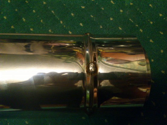

Как и обещал, даже не проверяя в работе убрал лишний стык. Обрезал ОЧЕНЬ аккуратно 32мм внешней трубы ППГ снизу, так чтоб не задеть центрирующих полос,как раз на пару мм ниже электроклёпок. Разрезав внешний переход точно по вальцовке, одел поверх как положено при штатной сборке и прихватил сваркой. Всё, внутренний переход не используется, кому нужен, могу подарить.
Изменённый ППГ с присланным коленом
Исправленный зонт
Исправленный зонт
Изменения крупно
Изменения крупно
Изменённый ППГ и лишние части

Для не верящих в потери пара на стыках предлагаю состыковать пару колен и посмотреть в образовавшийся зазор. Причём в самом ППГ колена не налазиют друг на друга до упора примерно на 5мм, и ограничены внешним кожухом. т.к.если этого не сделать, их потом будет проблемно разобрать и можно будет сломать сам ППГ или бак, что считаю правильным решением. Но на каждом стыке у нас 35 заломов зиговки по которым проходит пар в трубу. Каждый такой залом имеет площадь в районе 3мм/кв. В итоге получаем потерю на каждом стыке в районе 1СМ/КВ с эфектом ижекции в дымоход. Не слабо? А стыка то с ППГ-90 аж 4! Хотяб один убрать, и то дело.

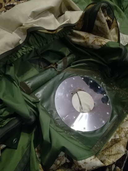

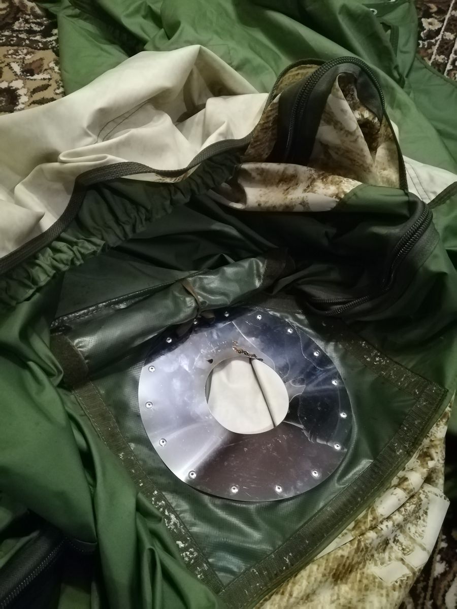

А подкину-ка я вам, други, зарядку для ума.
Как писал тот загорелый морпех афро-пендосец, сидя перед монитором: "не все так однозначно, я сама дочь офицера"(зачеркнуто)

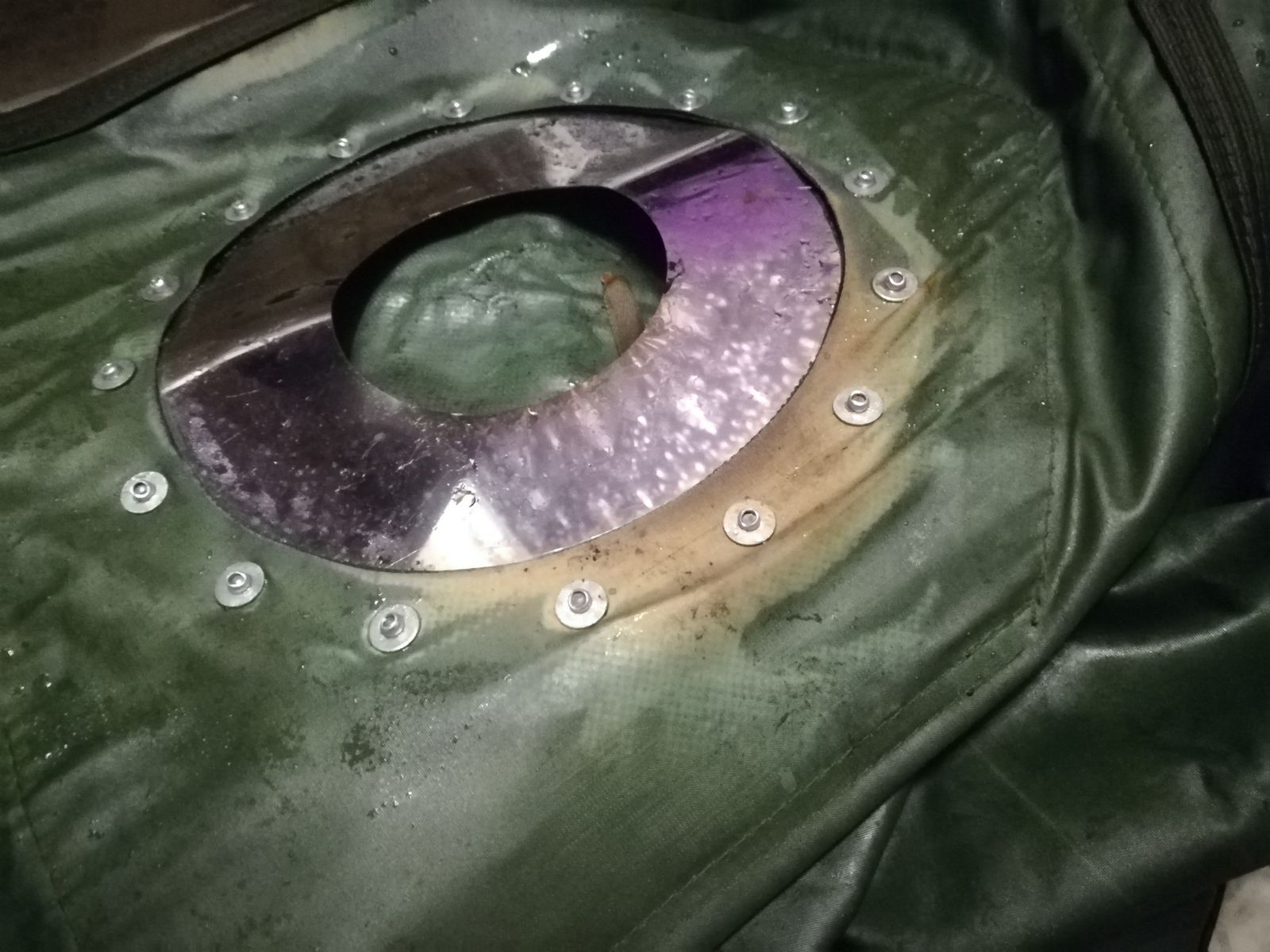

Упоминалось фото разделки от 10.01.2019, вот это. Изображение
Подпал был сделан при ПЕРВОМ, тестовом запуске предсерийной КЦ-3 в начале апреля прошлого года, при плюсовой температуре, на хвойных брикетах типа "нестро". После этого КЦ-3 гонялась и в хвост и в гриву, на самом разном топливе, от нестро, пиникеев и "специально выращенных" березовых поленьев до обломков штакетника и всего что под ногами в лесу валяется. Температура за бортом от +30 до -25 (крайний раз на крещение), причем с ППГ-90 использовалась всего 2 раза, и в достаточно лайтовых режимах. Крайний раз, у проруби, топилась только со штатным ППГ + грибок от ППГ-90. При такой температуре в однослойке пришлось топить так, что из дымохода, наращенного на штатный сегмент, светился факел пламени, а также выше штатного ППГ светились 3 сегмента, один из них снаружи.

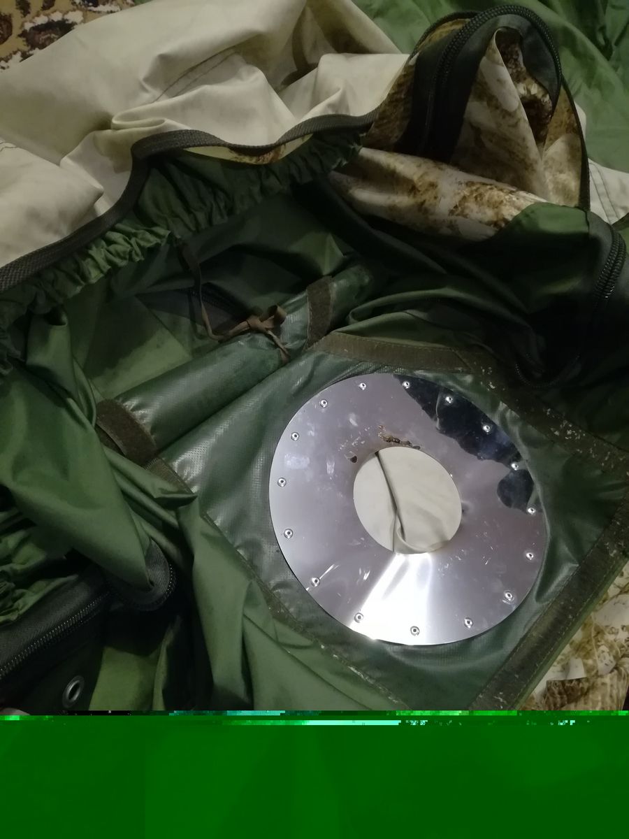

Вот фото после:
Разница в режимах топки примерно как катание на лисапеде по дорожкам в парке и буксовка на груженом лесовозе на "федеральной трассе" по плечи в жидкой глине.
Есть разница в фотографиях?

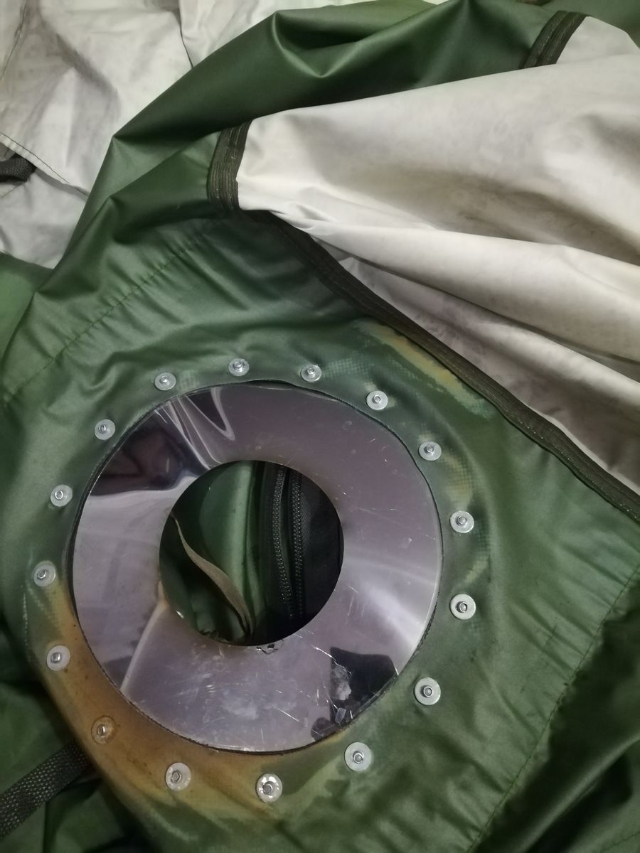

А давайте посмотрим с другой стороны, с изнанки подпала?
Так выглядело 10 месяцев назад:
А так сейчас:

ИМХО, не вижу смысла в подрезке ППГ, выравнивания соосности шляпы и подобного. На истину не претендую! Но мое мнение - излишние телодвижения.
Водяной пар в дымоходе присутствует по умолчанию, это естественный процесс горения, мизерная доля влаги, ВОЗМОЖНО могущая попадать в дымоход через сочленения, относительно самого дымохода - доли процента.
Это как поменять пару десятков лет назад пентиум-133 на 166 и потом утверждать, что "реально стало быстрее работать" :lol:
По поводу фото подсказка: обе скатки плотно связаны.
P.S.S. Лучше парить себя, других, вообще просто получать удовольствие от процесса, чем парить моск :) Не сожгете вы паром места разделки, и нет значимых потерь пара в дымоход на стыках. Опять же, все ИМХО.
