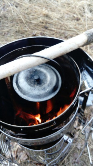

Когда расскажете про "Хреновину", примененную в печи, с которой вы парились на Алтае? Очень хочется применить её в своей печурке. Услышал в вашем видео, что с ней, вода из бака уже не выплескивается.
Это просто диск подвешенный на расстоянии 50 мм от бака. Только и всего. Выполняет роль аэродинамического щитка, который заставляет пламя огибать его. При этом создает некоторое гидравлическое сопротивление и способствует более равномерному прогреванию бака.

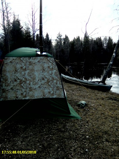

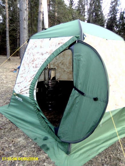

Вернулись из недельного байдарочного похода с Верхней Камы. Брали для Кайфандры Жигу и КЦ-3. Для Жиги брали доп сегмент, собственный колосник и 2 пачки руфов. Байдарки были загружены капитально.
Топили печи каждый вечер, когда температура уже падала ниже 0. Для меня сразу прояснилась картина.
1. Для меня Жига при нулевых температурах и ниже без доп сегмента не интересна, летом можно и без него.
2. При начальной истопке в Жигу крошили 5 брикетов, печь была в круг красная. Кондиции приличные, наверху очень приличные. Колосник прекрасно работает. После сжигания 10 брикетов, золы осталось чуток на дне.
3. Если в Жигу положить подножные дрова, то она не выдаёт свой потенциал. У нас ещё снег не везде растаял и найти что-то сухое проблема.
4. КЦ-3 прекрасно хавает подножные дрова. При около нулевых температурах мощность её избыточна для Кафандры, она способна на большее. Успевай только дрова готовить.
Резюмируя.
В это время года не понятно что лучше. Супер компактная Жига и мешок руфов или КЦ-3. Танцы с бубном я сразу исключаю, так как в походе на это бывает нет ни сил, ни времени. Всё должно быть быстро и надёжно. Поэтому встаёт вопрос, какая ещё из этих печей более туристическая в плане автономности. Жиги автономности не хватает, нужно сухое топливо. А КЦ-3 уже перебор. Может мы когда-то увидим рестайлинг Жиги…

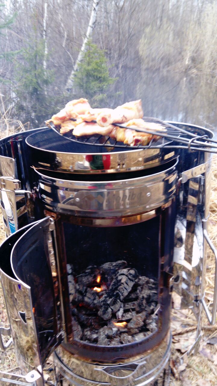

На майские тоже ходили в водный поход по Керженцу. Брали МБ-10 и КЦ-3,ещё доп.сегмент от жиги. Первый вечер топили брикетами, отлично попарились. На следующий день,на другой стоянке топили уже сосновыми дровами,напиленными 15-20сантиметров и наколотыми,пар тоже отлично но в отличие от брикетов даже с доп.сегментом искры из трубы летели с удовольствием. Накрывали тентом но две дырочки всё-таки прожгли. Дрова действительно ест любые. Не забывайте крышу чем-нибудь накрывать. Для похода отлично,и воду нагреть для посуды и шашлык пожарить, и суп сварить,в дождливую погоду.
