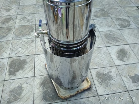

Вот она, долгожданная посылка. Печь КЦ-3
Перед выездом на природу печку необходимо испытать. Данная печь приобреталась как зимний вариант для «Кайфандры». Но так как зиму уже «напугали голым задом», то испытания проводятся в условиях «почти лето». Погода на майские праздники этому поспособствовала.
Особых затруднений при сборке печи не было – все интуитивно понятно.
В испытании участвовали я и мой сын. Топили сухими дубовыми дровами. Когда закипела вода в баке, в «Кайфандру» было невозможно зайти, поэтому парились с открытой дверью. Для себя решил, что летом в «Кайфандре» использовать только печь «Жига», либо нужно присмотреть палатку покрупнее.
От КЦ-3 ожидаемый результат оправдался. Сравнивая с печью «Жига», мне понравилась увеличенная топка. Дрова влезают гораздо большего размера и сгорают лучше. По поводу того, что печь слишком много кушает и у нее большой расход, я этого не заметил. Дрова подкладывал намного реже, чем в «Жигу». При этом температура сильно не падала (может потому что погода летняя, но это я и с «Жигой» буду позже проверять). Плюсом в топке является наличие зольника, что избавляет топку от переполнения золой. Покопавшись в гараже, нашел прекрасную металлическую подставку для своих печей. Теперь угли, которые нечаянно выпадают из топки, попадают на этот противень. Еще он свободно поместился в штатном рюкзаке «Кайфандры».
Для себя один недочет нашел в печке – очень трудно отделить бак от топки после парения. Я уже и руками и ногами пытался отделить их и катал по земле. Миллиметр за миллиметром все же получилось их разъединить. Может, со временем приспособлюсь разбирать печь. А вот могу внести предложение по доработке (если это можно реализовать). К задней стенке бака приделать две маленькие петельки, куда можно вставить ручку (как на конвекторе). За эту ручку можно будет потянуть и с легкостью отделить бак от топки. Тут вся проблема заключается в том, что бак тянуть не за что. В топке хоть отверстие есть, чтобы ногой упереться.
Пока с этим все, попробую протестировать КЦ-3 с «Кайфандрой» на природе, чтобы услышать мнение друзей об этой бане.
