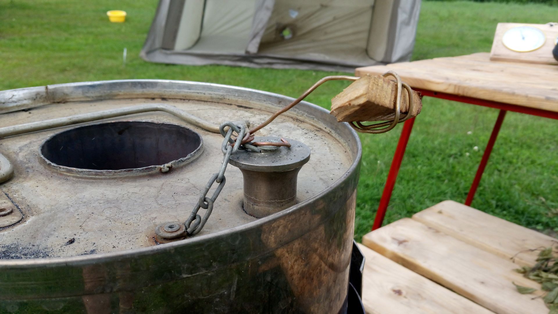

парился сегодня, придумал на скорую руку приблуду для удобного открывания и закрывания крышечки на КЦ-1. Собрал из чего было под руками - кусок медной проволоки и отрезок дерева. Можно одной рукой без перчаток открыть и закрыть крышку заливной горловины. да, да, реализовано криво, в полевых условиях.
мож идея кому пригодится.
