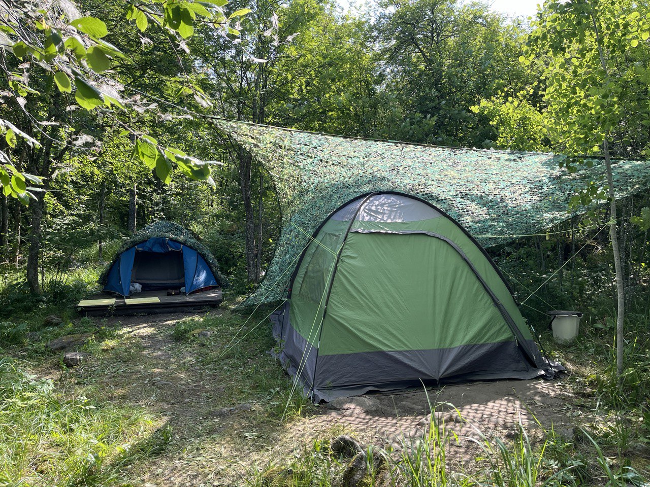

Все доброго времени суток!
Нужна ваша помощь в правильном выборе и возможности

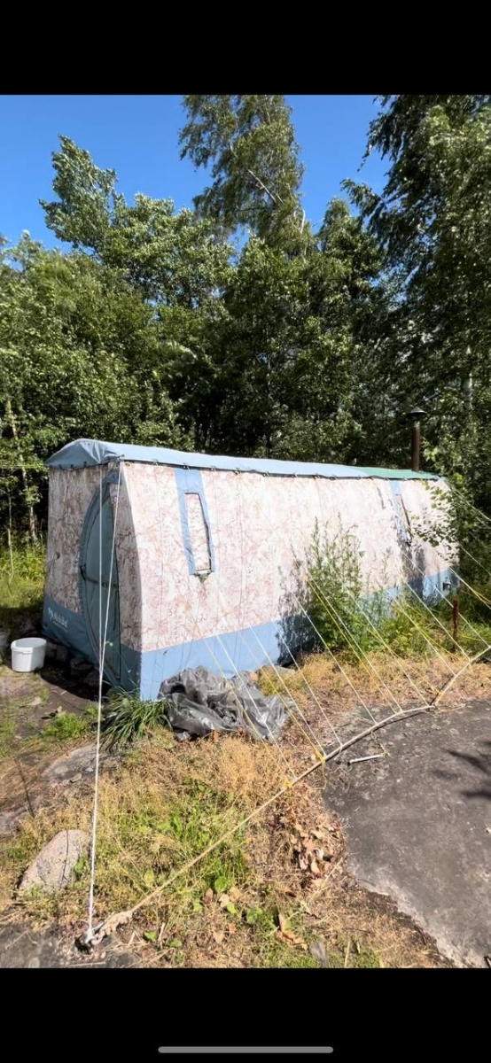

В первую очередь скажу что являемся счастливыми обладателями двух бань .на одной уже заменили полностью тент и она превратилась в помывочную .вторая баня используется полноценно с конца мая по конец августа и пока выцвела одна сторона.в том сезоне поставили другой стороной.в этом сезоне будет свободное время,будем думать как защитить от ультрафиолета
Теперь я понял что хочу от мобибы получить палатку для проживания с конца мая по сентябрь на постоянке!то есть кемпинг. сверху палатки натяну защитную сетку от солнца. Изначально заинтересовала веранда тп33 но ее в продаже и в производстве больше нету
теперь главное о том что хочеться
Одна из главных причин в выборе мобибы естественно это дверь!устал я с этими молниями.6 раз надо сделать туда сюда этой молнией чтобы лечь спать!Плюс ко всему мы пользуемся давно этими банями и есть понимание о качестве палаток
Есть одно но это проветриваемость.для проживание в летнее время конечно нужно продуваемую палатку
поэтому просмотрев то что есть в продаже хочу узнать мнения у вас,опытных банщиков)))
1)мб15
2)пол пп-15
3)накидной тент на мб15
не будет ли жарко!?
Как я понял,в палатке на дверях есть сетка,плюс окно можно сделать сеткой.далее нижний приток воздуха.
На накидном тенте есть снизу приток,дверь,и над дверью.окна вроде как сеткой сделать нельзя.
пересмотрев кучу видео с этой палаткой,вроде как должно быть рабочим вариантом и в жару там не будет как в парилке
Плюс ко всему хочу докупить комплект солнечной панели и сделать себе вентилятор на выдув и заодно свет в палатке и возле
Прошу помощи если вдруг что не так написал или не так подумал..заранее всем спасибо огромное

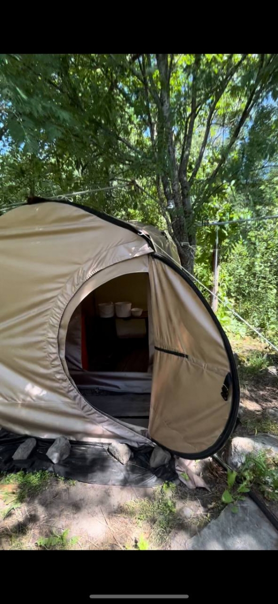

палатка которая сейчас
