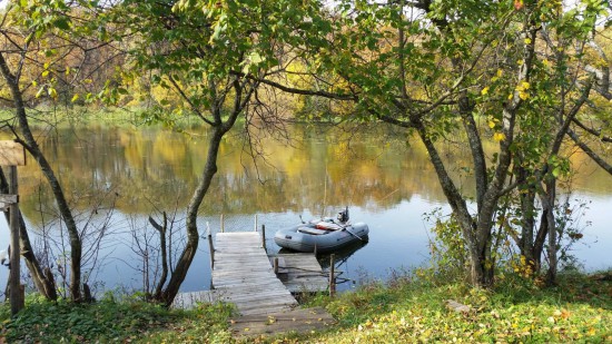

А эт моя лодка.
Викинг 320 от Посейдона и Suzuki DT9.9AS.

Саня, мотор 2т или 4т? тяжелый? доволен им?
Поблагодарили: 1399 раз
Re: Наша техника
Пашкова Екатерина писал(а):Sandro
DT -2 тактный. 4 тактный DF у сузуки обозначается.
Мотором доволен. Самый легкий из 9.9 (15)сильных моторов. 33 кг. Ямаха 9.9 уже 39кг.
Легким движением руки превращается в 15шку.
Re: Наша техника
А стоит ли переделывать. У друзей Ямахи 9.9. И так хватает, ни кто не стал заморачиваться с переделками. Себе тоже взял про запас Мерка 15(18), что бы раздушить надо просто газулю до полного открыть. Но тоже в одного хватает. А 18лс и расход прибавит. :)
