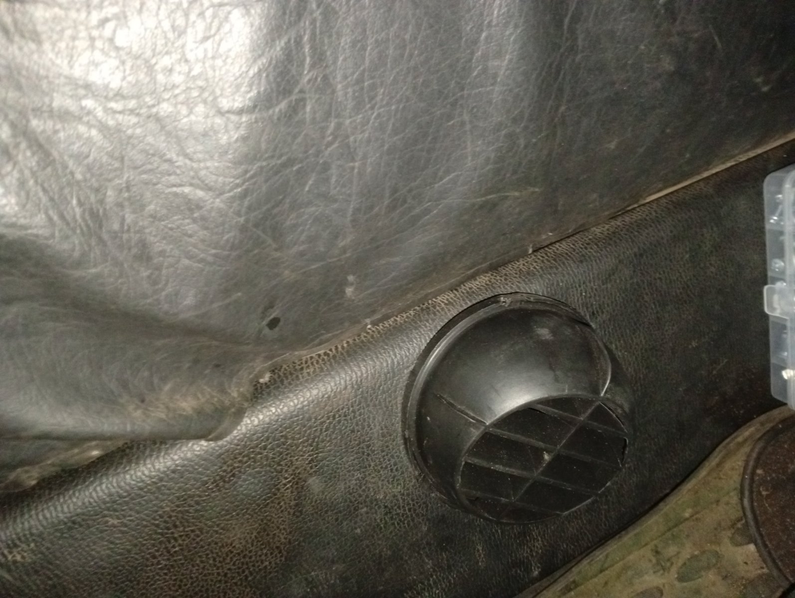

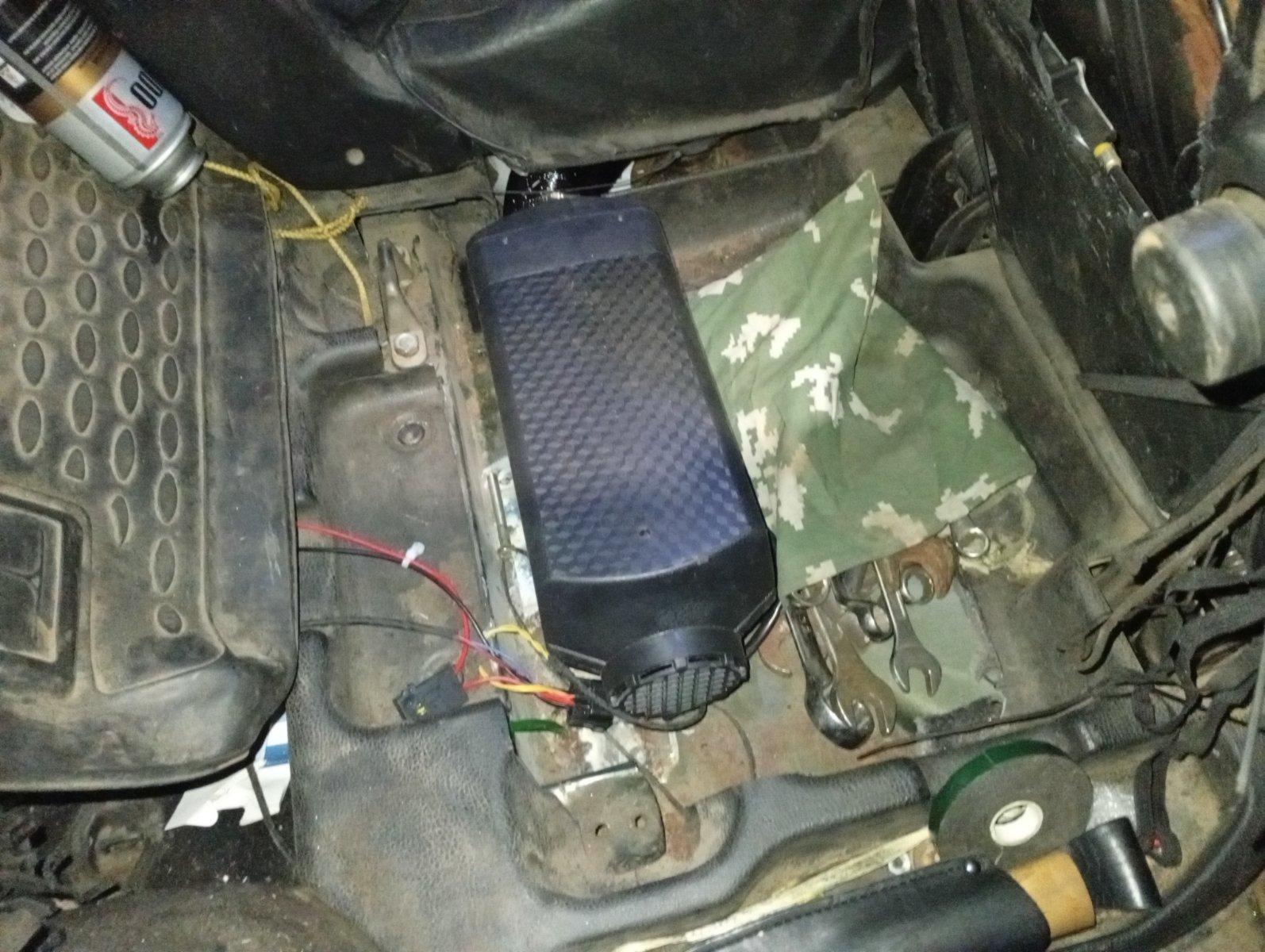

А я неделю назад в Патриота дизельную автономку поставил, а это значит зимой еще плюс два теплых спальных места.
Уже испытал, переночевал две ночи))) Кайф, чего раньше не поставил???
Купил на 5 кВт китайскую дешевую. Все говорили слишком мощная, но опыт показал в самый раз! При ноле градусов хватает первого режима мощности, и тепло и работает тихо, чем больше мощность тем шумнее. Да и запас карман не тянет)))
Теперь ставлю ее на таймер и утром сажусь в теплый салон, какой кайф! И то у нас еще морозов нет, представляю как приятно будет в -20)))
И еще один плюс, раньше при ночлеге около ноля, утром все окна были в конденсате, и час нужно было тарабанить что бы просушить все. А сейчас и намека нет, все стекла сухие утром, сел и поехал. За две ночи при +1, +2 и общем времени работы порядка 20 часов съела меньше 4 литров.
По деньгам 6 рублей, стоит каждой копеечки! Так, что кто еще думает, не думайте, ставьте!

Куда инсталлировал, в багажник?
Тоже под правое заднее. Но выход в передней стенке сделал.
Не, я сразу решил, что от отдельного аккума питаться будет!))) Подключил к доп АКБ АГМ на 40 ач а его в свою очередь к штатному через китайское УРА. На две ночи акб хватило с запасом
