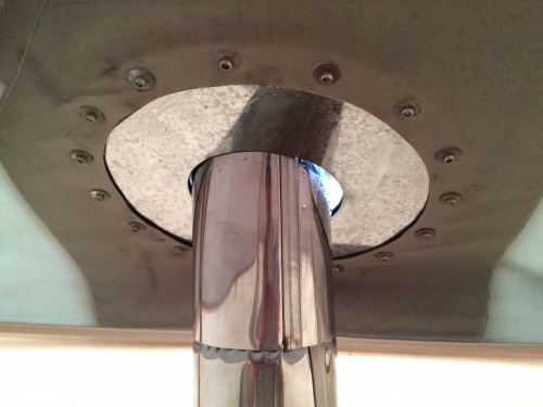

В принципе, как писал Палыч, зазор в разделке минимальный - можно не заморачиваться.
Я завязал асбестовый шнурок снаружи, но можно было обойтись и без него - Жига жжет :)
Вложение:
Комментарий к файлу: Дымоход Жиги в МБ-10
IMG_3084.JPG [ 1.06 MiB | Просмотров: 14516 ]

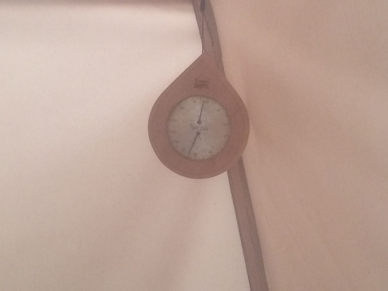

В остальном, судя по отзывам, печь Жига ведет себя в МБ-10 ровно также, как и в Кайфандре, а именно - обеспечивает ровную банную атмосферу русской бани (примерно 65/50). В принципе, наверное, можно и поиграться с разными дровами, количеством и т.п., но мне хватило и обычной загрузки обычными дровами - в основном, сидел на нижнем полоке, на полу и даже один раз в тамбуре )))
Вложение:
Комментарий к файлу: Показания приборов.
IMG_3086.JPG [ 615.64 KiB | Просмотров: 14516 ]

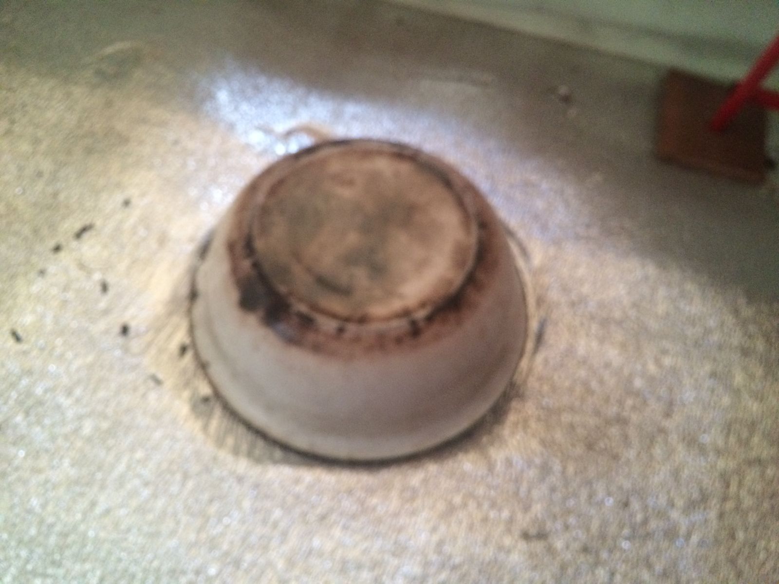

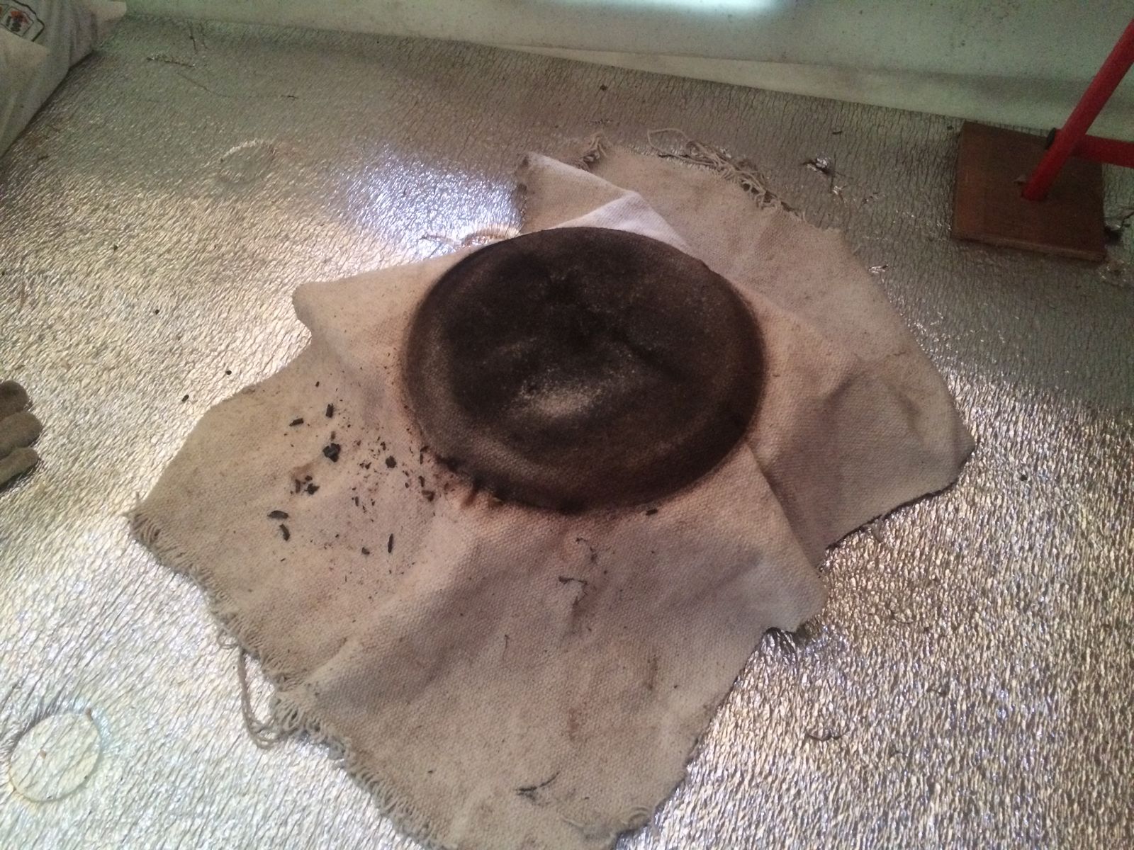

Теперь про ошибки - не знаю, как я, инженер с высшим образованием, сотворил то, что сотворил - никак сказалось плотное взаимодействие с "эффективными менеджерами" от торговли. По мере того, как расходилась Жига, я видел своими глазами как асбест тлел, чернел и выдавал дымок.
К тазику нельзя было прикоснуться более, чем на пару секунд, 5-мм пенофол сдулся и испарился из-под тазика и на +-5 см по окружности. Осталась только фольга, которая прикипела к доскам настила (фольгу оторвал, доски не пострадали).
Самое обидное - я понял, что "пронес очкастого" практически сразу, как печь затопил, но было уже поздно и решил топить до победного :D
Результаты после разбора печи:
Вложение:
Комментарий к файлу: Асбест
IMG_3087.JPG [ 1.8 MiB | Просмотров: 14516 ]
Вложение:
Комментарий к файлу: Тазик
IMG_3088.JPG [ 1016.01 KiB | Просмотров: 14516 ]

В общем, результаты тестирования сугубо положительные.
Про пол - сам дурак, буду заказывать корону.
Пока в мыслях только стелить сначала асбест, потом тазик с небольшим количеством воды, потом на паре кирпичей в тазике Жигу. Но лучше с короной :)
