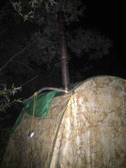

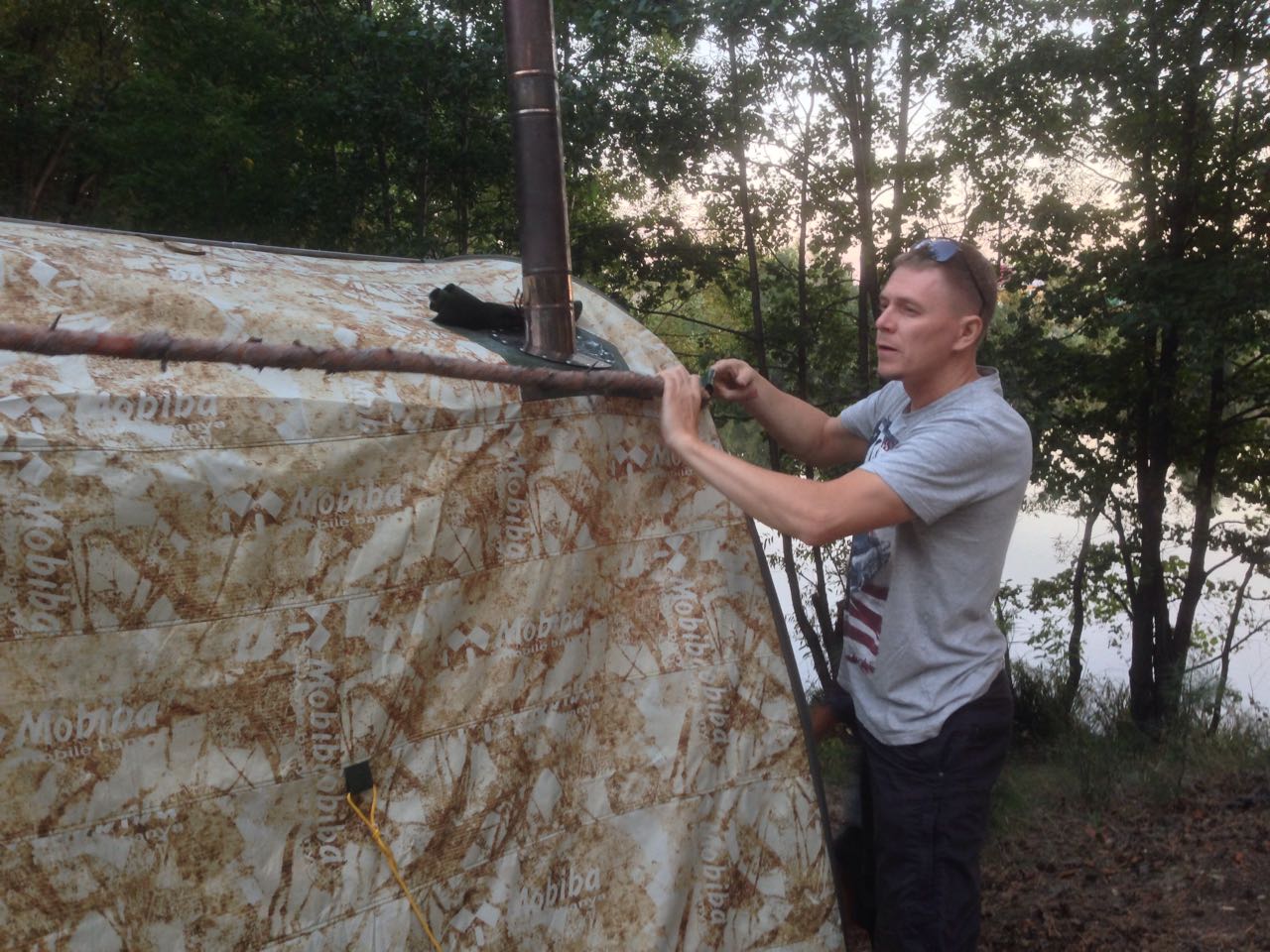

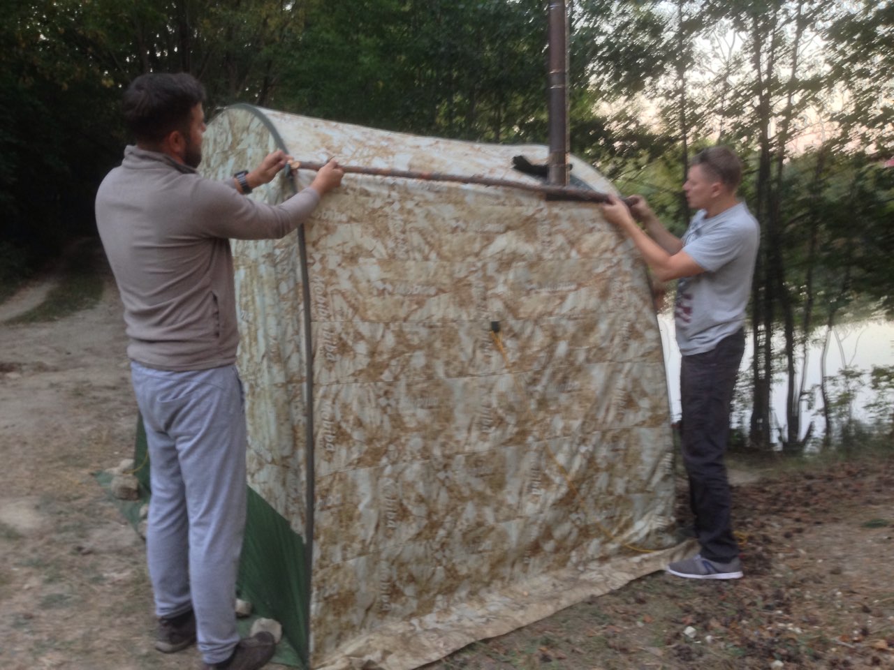

А пока на что обратил внимание, все ставят палатку с растяжками. По первой пользовался так же, растягивал. В общем не зашло. Пр. Использовании несколько раз они споткнулся, ходить вокруг мешают, дрова подносить не удобно. Боковые растяжки ухудшает геометрию, съедают высоту палатки. И пошёл я другим путем. Стал растягивать её так же как и сверху, где стоит дюралевая дуга, только по бокам. На месте, вырезают 2 ветки соответствующей длины и растягивать, но ветки должны хорошо подпружинивать. На эти же ветки, вечером, снаружи, вешают фонарь для освещения.
В итоге, идеальная форма, никаких растяжек, выше потолок. Снизу поглубже вбиваю колья, низ закладывается камнями, подсыпается песком. Т.к. стоим на спокойных местах, не сдуло ни разу.
В это лето, думаю найду дюралевые , может фибергласовые дуги, что бы в лесу не бегать за ветками

Вот так мы её ставим.
