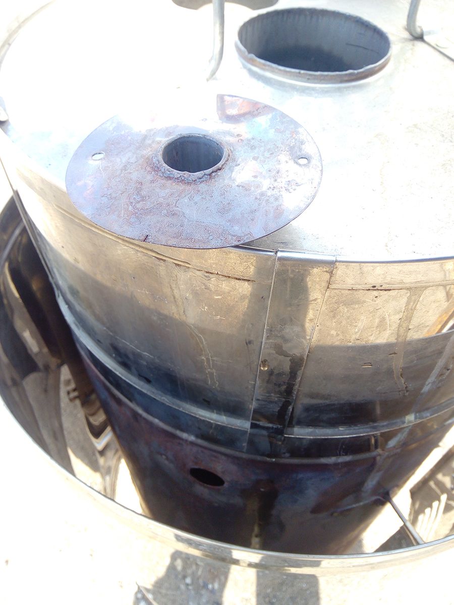

syslog писал(а):
Другой вариант проверки.
Сухая печь. Через трубочку заливаем воду в сопло выхода пара под небольшим давлением. Трубка должка плотно состыковаться с соплом и лучше, чтобы ничего не капало мимо.
вот тут можно поподробней, мне как раз вот здесь и непонятно, получается сопло-фланец который на заклепках к корпусу печи прикреплен, герметично с выходной трубой ППГ соединен?
как тогда высверлив заклепки и отогнув скобки сверху бака, весь бак с ППГ демонтируется? фланец то снаружи корпуса печи заклепан, поэтому и предполагаю труба выхода ППГ вставлена в фланец(или фланец в трубу) не плотно для возможности демонтажа или я не прав и тут другая конструкция?
когда снимал кожух не разглядел внимательно это место, возможно оглядев сопло и будет понятно что во что вставлено, не имел на тот момент информации проверки водой ППГ.
Нет, не герметично.
Именно так.

Не герметичное там соединение. Если правильно помню, то сопло вставляется в патрубок ППГ.
