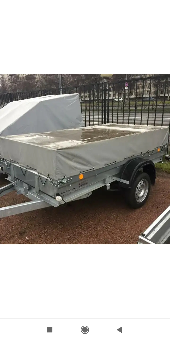

ИМХО. Любую ткань Ваш ветер порвёт на британский флаг. А может взять баннерную ткань или тентовую ткань и склеить углы в виде короба. По краям ткань сложить вдвое и приделать люверсы. Через них уже крепить этот тент к твоему кораблю. :D Я в прошлом году склеил углы баннерной ткани клеем для ПВХ. Получилось 2 короба 2*2 метра. Мне понравилось. Получается что то типо такого-

по поводу любой не согласен, оксфорд очень крепкая ткань, во остальном да, купите тентовую ткань и сделайте как советуют, я например тентовый пвх в качестве изн использую и сшивал на машинке, а швы можно полиуретановым герметиком пройтись и все ок будет. у пвх тента минус в весе, он очень тяжелый в сравнении с оксфордом и не очень гибкий, более грубый материал

Нет, Лех, в том и беда, что баннерную ткань рвет быстрее, пробовал уже. К тому же она тяжелая, слишком объемная, да еще и не дышит. Я уже несколько лет пользуюсь трпауллиновыми тентами, коих хватает, но... люди хотят поэзии, ннах... (зачеркнуто) душа требует эстетики. Аналогия здесь проста: вот ты будешь пользоваться баней из баннерной ткани? Нет? А почему? :lol: :lol: :lol:
А "Наш" ветер, да, рвет любую ткань на "тысячу маленьких медвежат" (с) только в том случае, если она не закреплена подобающим образом. Вот потому я и спрашиваю про "малой кровью, могучим ударом..."
У нас (как и везде), ессно, есть "туева хуча" швейных тюнинговых ателье под авотранспорт и водномоторку, но... не доверяю я им (опять же, имел ряд случаев убедиться), а потому, "если хочешь сделать хорошо - сделай сам!". Вот я и ищу из чего именно "сделай сам".

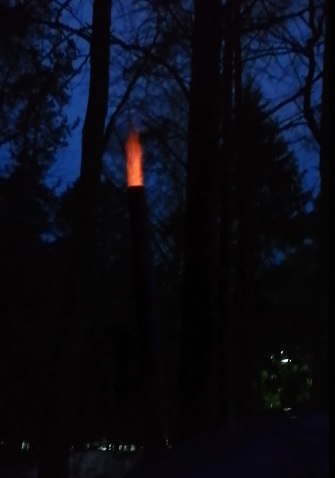

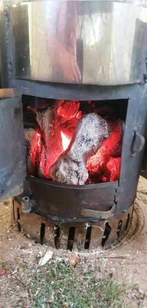

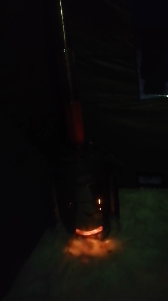

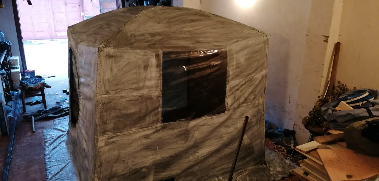

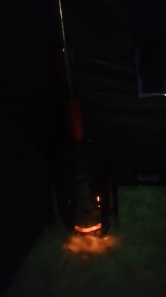

и так отзыв о палатке с печью:
печь все отлично, выдает нужные кондиции, единственно установка турболизатора в дымоход бака обязательно, иначе огонь с трубы идет)

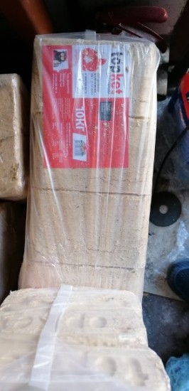

печь себя показала на отлично зимой поддувало не закрывается, расход пачка брикетов на 1,5 часа работы, без накидного тента прокачивает палатку, но если один паришься и дверь часто не открывается/закрывается. если будет 2 и более человек, то накидной тент обязательно. в однослойной палатке с полом из пенополистирола сидя на 35см полоке ноги на земле вообще не мерзнут. за счет толстой нержи, она практически не нагревается до красна, прогрев идет в основном паром и кондиции получаются очень влажные. крыршку пришлось уплотнять огнеупорной тканью.

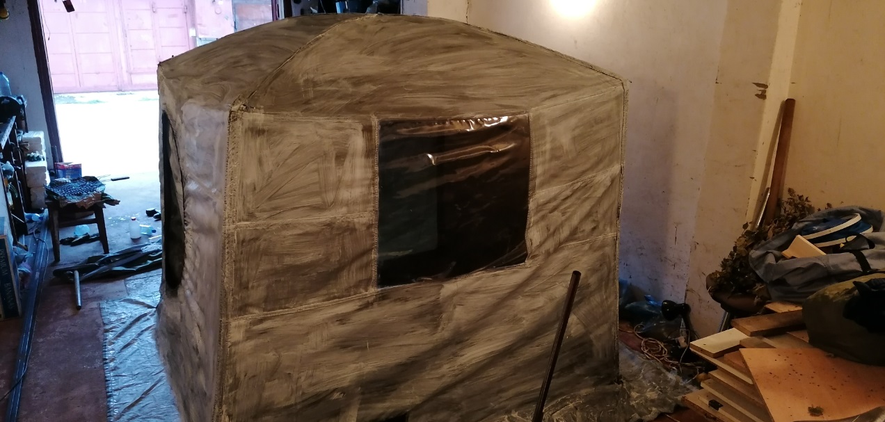

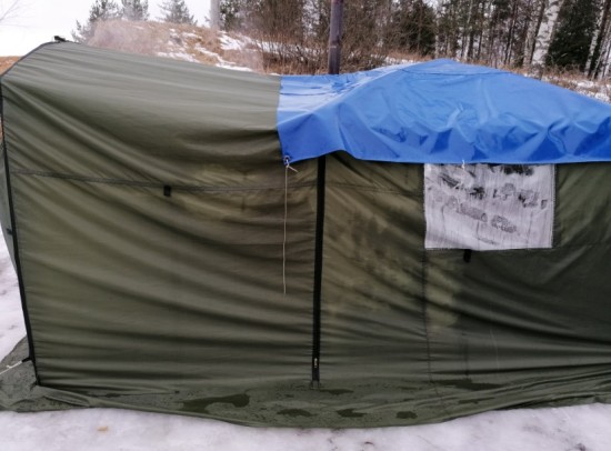

с палаткой оказалось сложнее, каркас надежный, питерские ветра держит на ура, а вот водостойкость подкачала. дело в том, что эта печь дает много пара и когда только поставил палатку, она сухая, печь выходит на режим и просто валит с ног, сидеть не возможно. затем палатка начинает промокать и пропускать через ткань влагу и происходит сильная просадка по температуре, дело в том что мокрая ткань снаружи начинает сильно захолаживаться за счет испарения воды. Это как на руку налить воды и подуть, почувствуем холод, за счет испарения воды, так как частицы воды с большей энергией отсоединяются и улетают. чтож не выкидывать же палатку. гуглим пропитка своими руками.
в итоге пропитываю всю палатку изнутри полиуретановым герметиком разведенным с обезжиривателем (почему то только обезжириватель растворил герметик) и о чудо, ткань становится как резиновая и не промокает!
тестим, теперь такого нет, час парюсь , температура не просаживается вся палатка внутри в водяном конденсате.
о накидном тенте, предбанник 2мх1,5м это кайф, то что нужно двое и столик вообще по кайфу) как дома) если же втроем чуть менее комфортно.
подвеска на молниях, круто удобно, но до минусовой температуры, а если зимой еще дождь в мороз пошел, то пипец, замучаешься разбирать. а вот подвеска на крючках это круто! это я хотел бы изменить в своей палатке.
4.jpg [ 142.84 KiB | Просмотров: 2102 ]
Комментарий к файлу: пропитка полиуретановым герметиком, нашел только белый, в идеале прозрачный нужен
6.jpg [ 218.24 KiB | Просмотров: 2102 ]
Комментарий к файлу: платка с изн
3.jpg [ 70.46 KiB | Просмотров: 2102 ]
Комментарий к файлу: можно заметить что первый сегмент красный, а боковые стенки нет

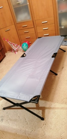

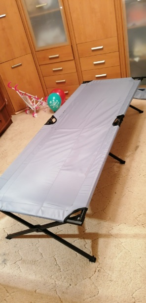

я использовал ткань оксфорд обычного плетения 240D PU1000, я даже с него сшил раскладушку, 100 кг держит на ура!
7.jpg [ 56.91 KiB | Просмотров: 2094 ]

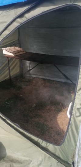

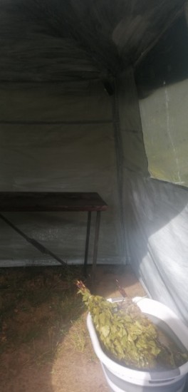

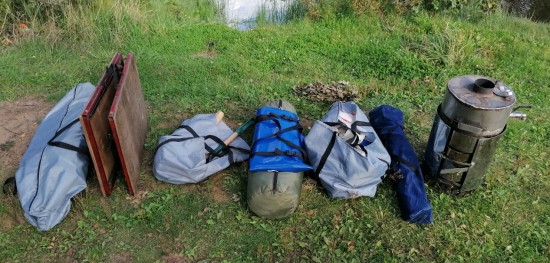

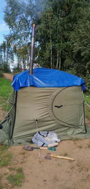

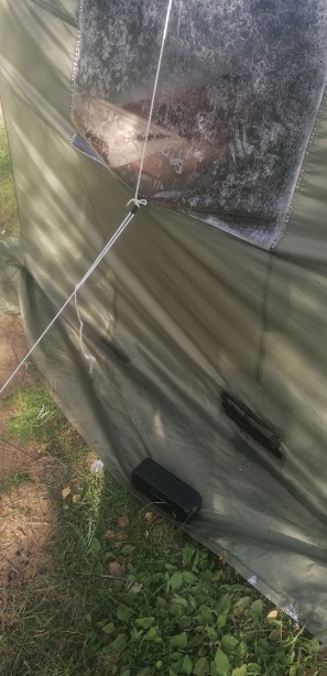

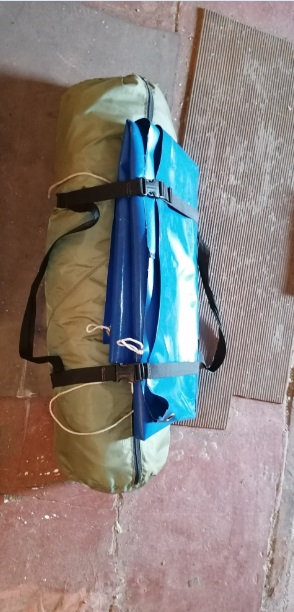

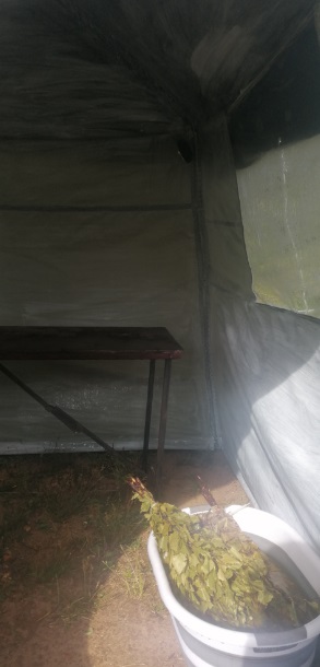

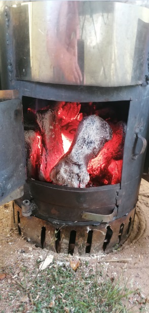

вот сегодня например парился, температура воздуха 11градусов, солнечная погода. за два часа ушло 8 брикетов (самых дешевых TOPket, опилки сосны, 80р пачка), 8-9 литров воды испарила печь, поддувало открывалось лишь при растопке, после выхода на режим закрыл и не открывал. температура все время держалась около 80 градусов на уровне 150см от пола в дальнем углу , влажность 50%.
Комментарий к файлу: мой комплект. слева на право:
1 стол складной
2 полок
3 сумка с дровами топором и лопатой
4 палатка
5 сумка с банной утварью, тазик, ведро, шапочка, шлепки, аромомасла , розжиг, подставка под голову
6 кресло
7 печь
9.jpg [ 459.21 KiB | Просмотров: 2087 ]
17.jpg [ 90.77 KiB | Просмотров: 2087 ]
Комментарий к файлу: Венечки, в углу весит градусник

15.jpg [ 55.12 KiB | Просмотров: 2087 ]
Комментарий к файлу: швы плохо пропитал, но юбка держит воду внизу видно.
16.jpg [ 72.18 KiB | Просмотров: 2087 ]
Комментарий к файлу: уже прогоревшие
12.jpg [ 81.33 KiB | Просмотров: 2087 ]
Комментарий к файлу: дешманские брикеты

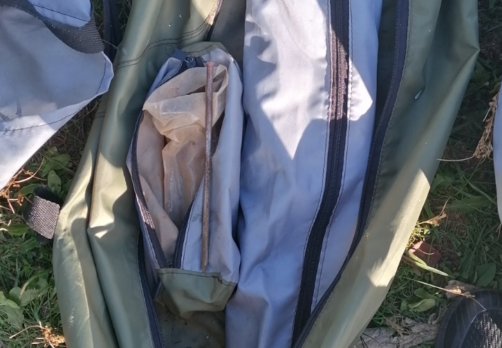

Фирменный колышки! шутка - гвоздь. а в качестве колышек лучше не придумать зимой прям в лёд пяткой топора забиваю, что фиг вытащишь потом.
