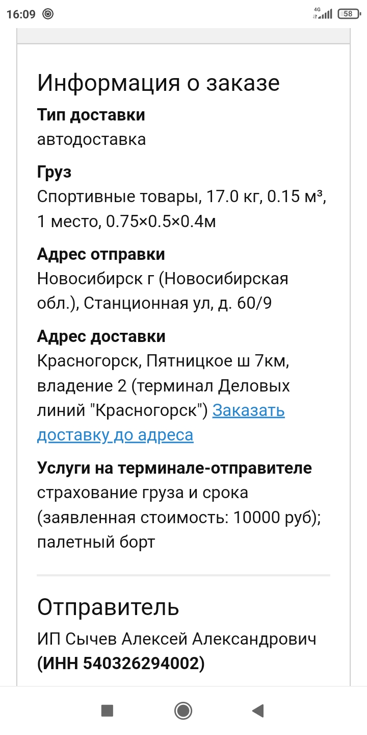

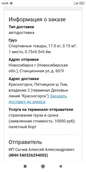

Размеры упаковки и вес К6, заявленный транспортной компанией. :D
