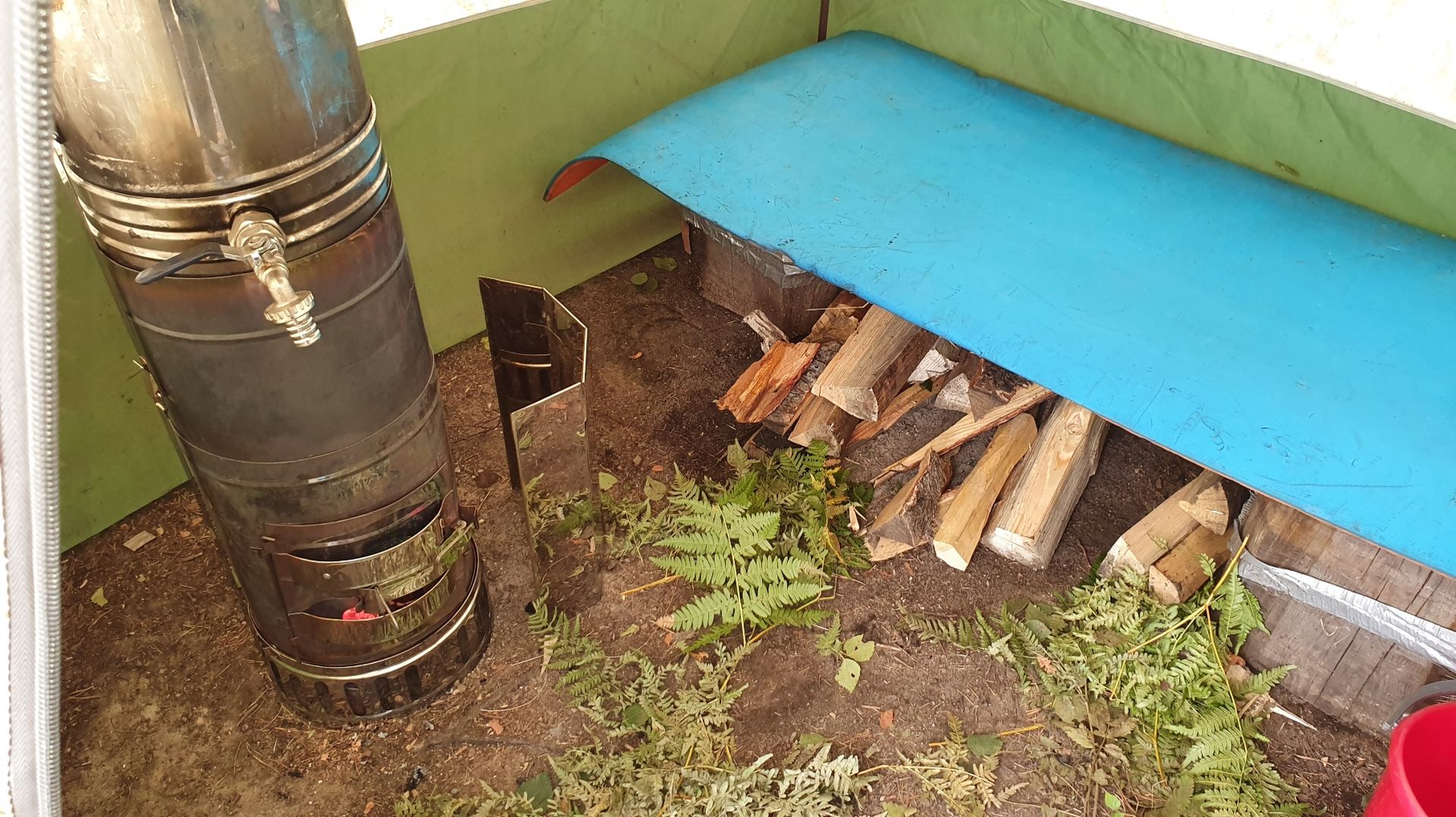

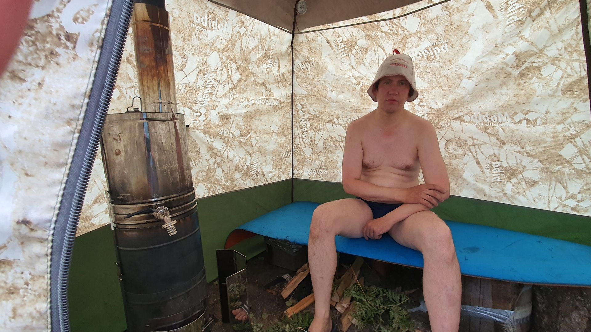

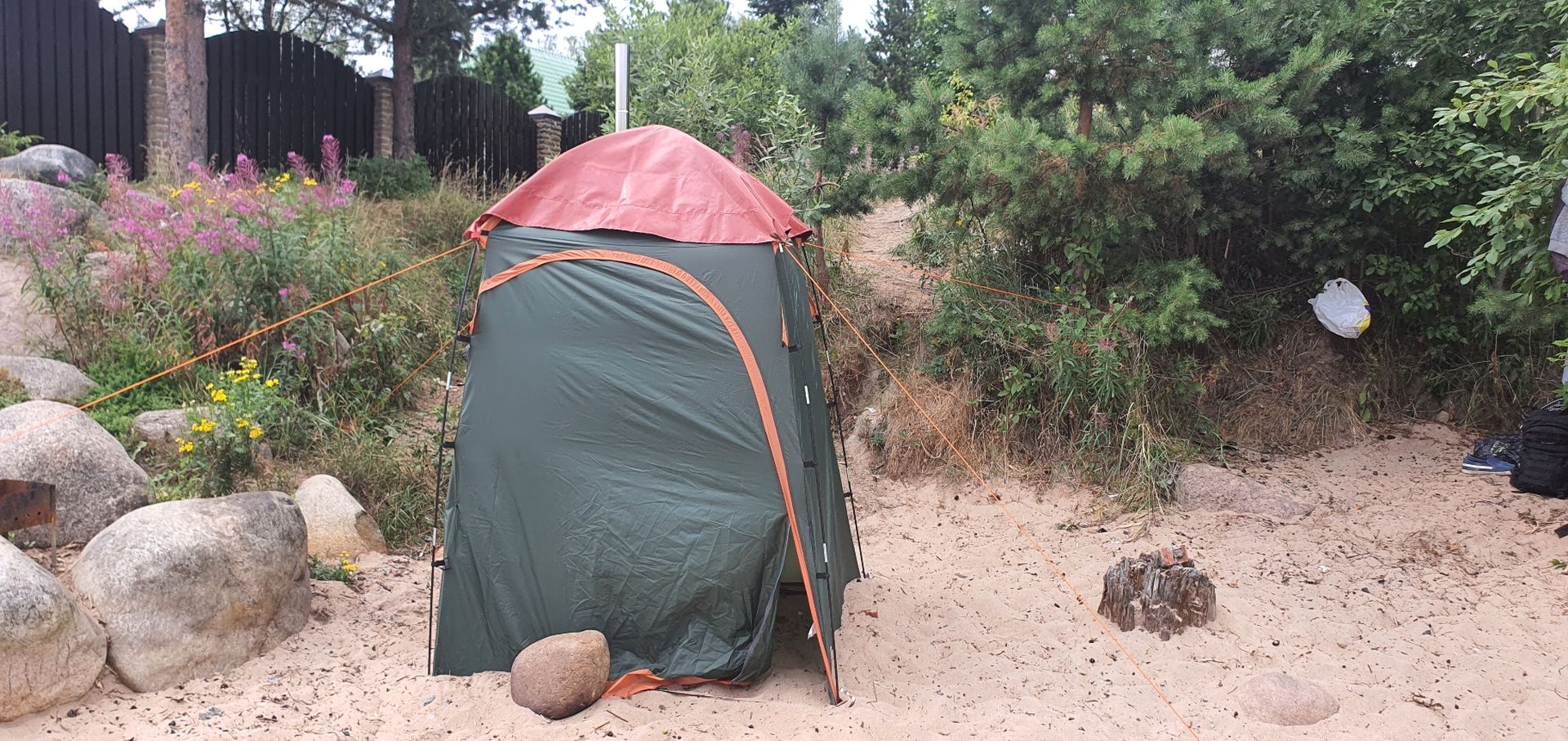

Палатка, это походный душ с вшитой разделкой. Печка длительного горения, для рыбаков,с дымоходом 60 с увеличенным на 2 секции дымоходом. Удалил искрогаситель, прорезал больше отверстий для притока.
20210725_123122.jpg [ 1.43 MiB | Просмотров: 4266 ]
20210725_123141.jpg [ 1.34 MiB | Просмотров: 4266 ]

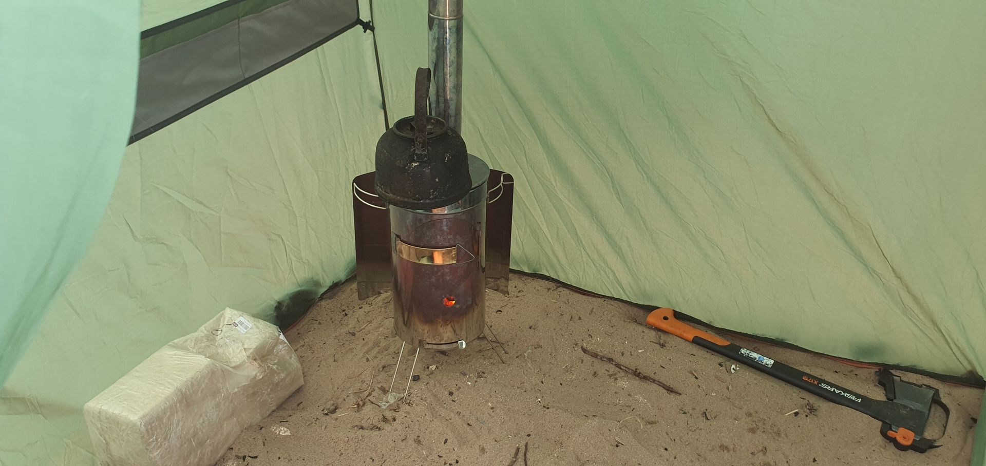

3 сезона эксплуатации Жиги с увеличенной топкой. Но без автомобиля приходиться изгалятся.
На велосипеде с бензомотором. На тележке. С рюкзаком на моноколесе.
20200802_182515.jpg [ 1.35 MiB | Просмотров: 4246 ]
20200802_151334.jpg [ 1.35 MiB | Просмотров: 4246 ]
20200721_064003.jpg [ 1.29 MiB | Просмотров: 4246 ]
20200802_133411.jpg [ 1.42 MiB | Просмотров: 4246 ]
