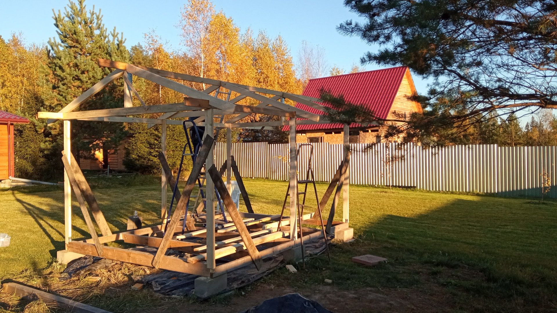

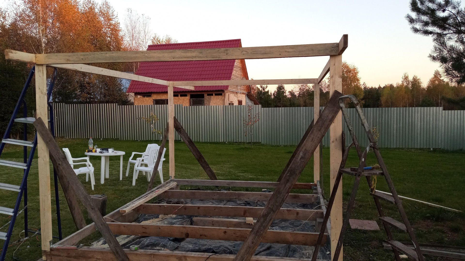

Пока выдалась сухая погода решил заняться навесом под свою 332-ю.
Вложение:
IMG-20211003-WA0007.jpeg [ 1.03 MiB | Просмотров: 6980 ]
Стены сделал.
Вложение:
IMG-20211008-WA0008.jpeg [ 832.13 KiB | Просмотров: 6980 ]
Осталось железо на крышу купить и накрыть.
Вложение:
IMG-20211010-WA0078.jpeg [ 1008.14 KiB | Просмотров: 6980 ]
И можно начать эксплуатацию

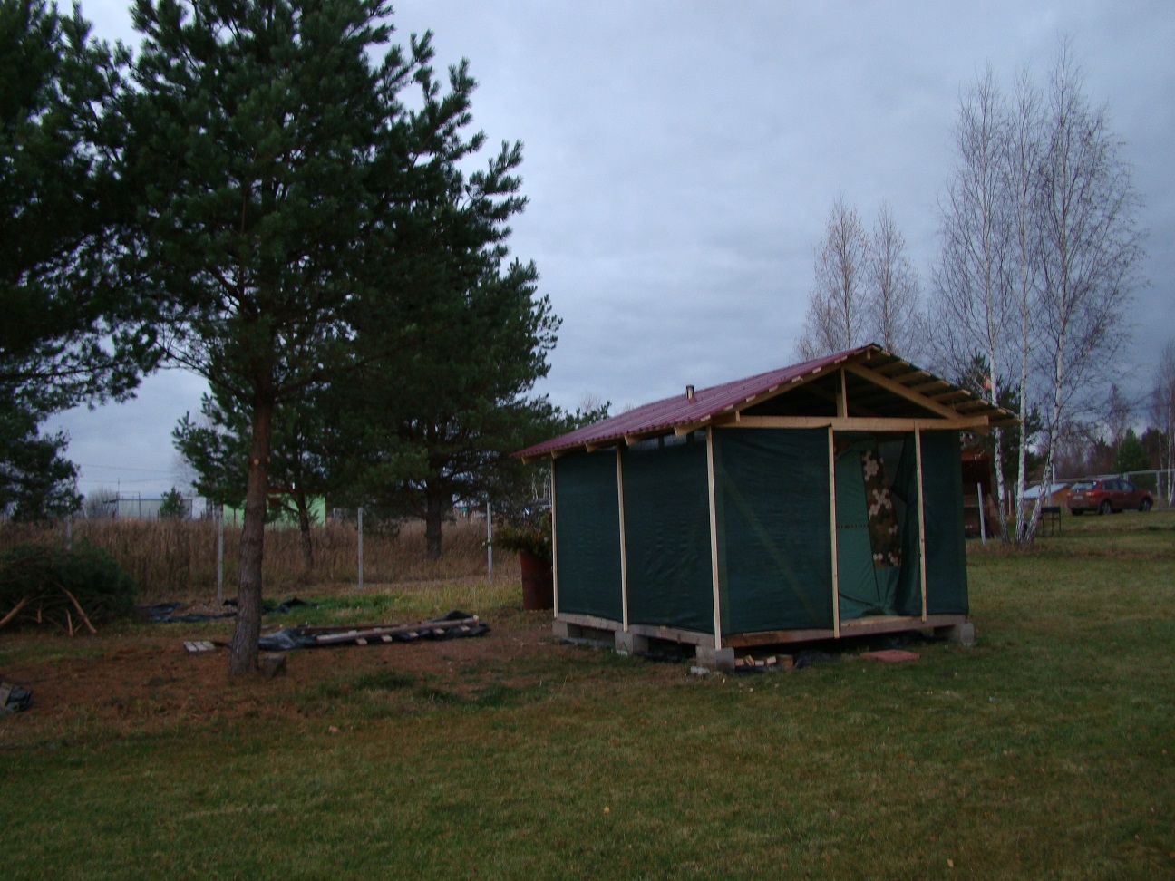

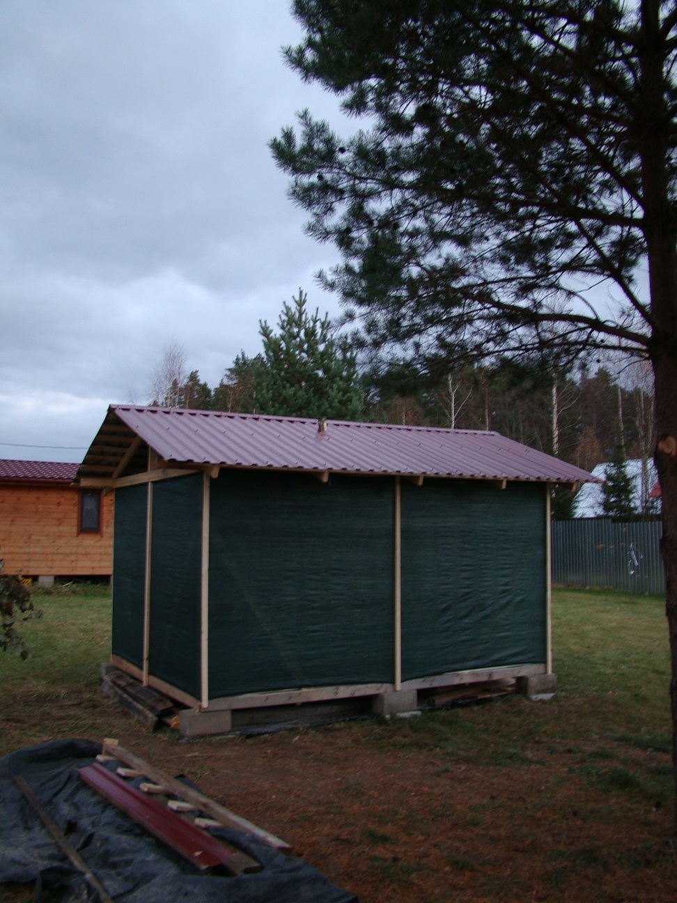

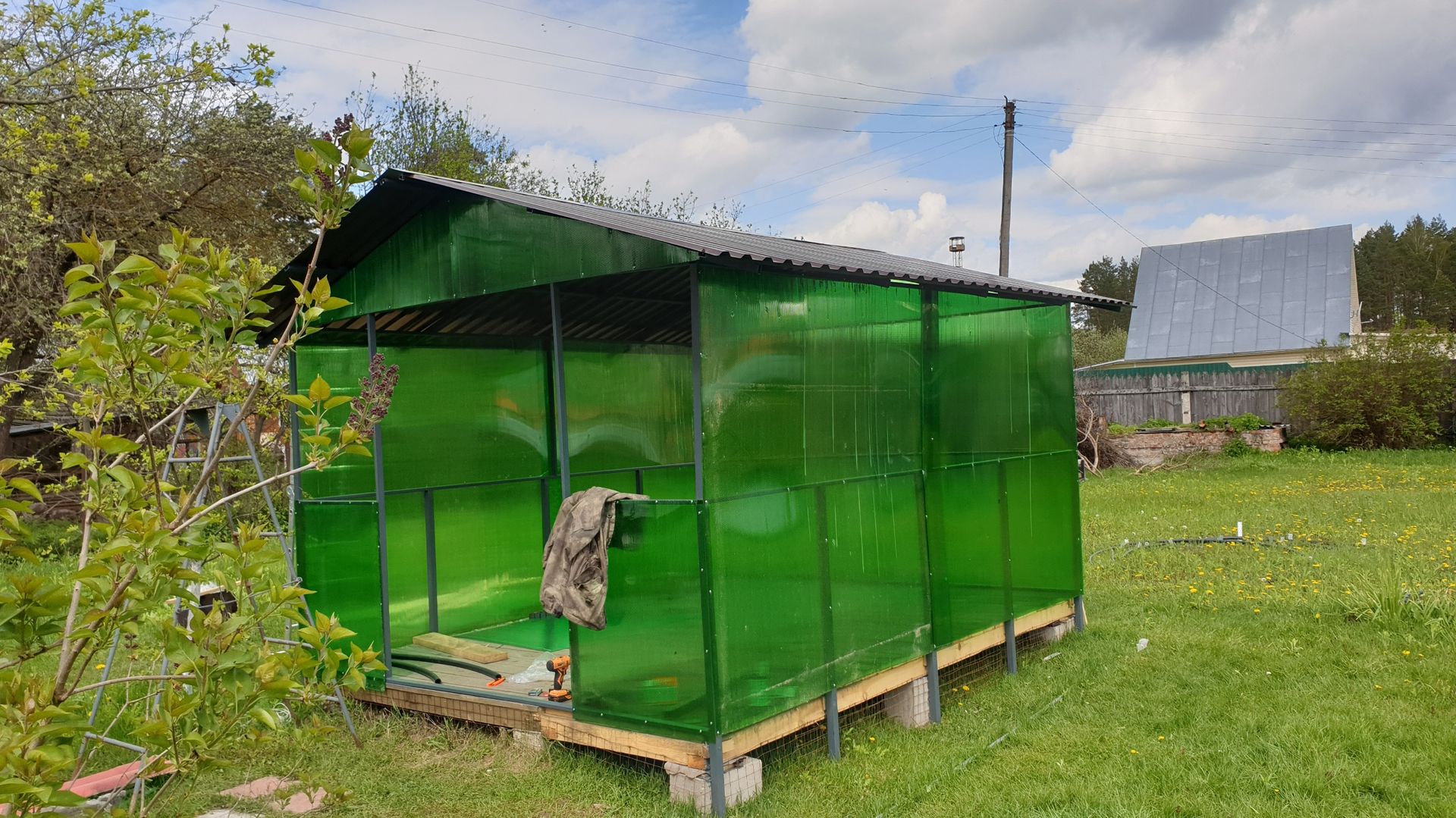

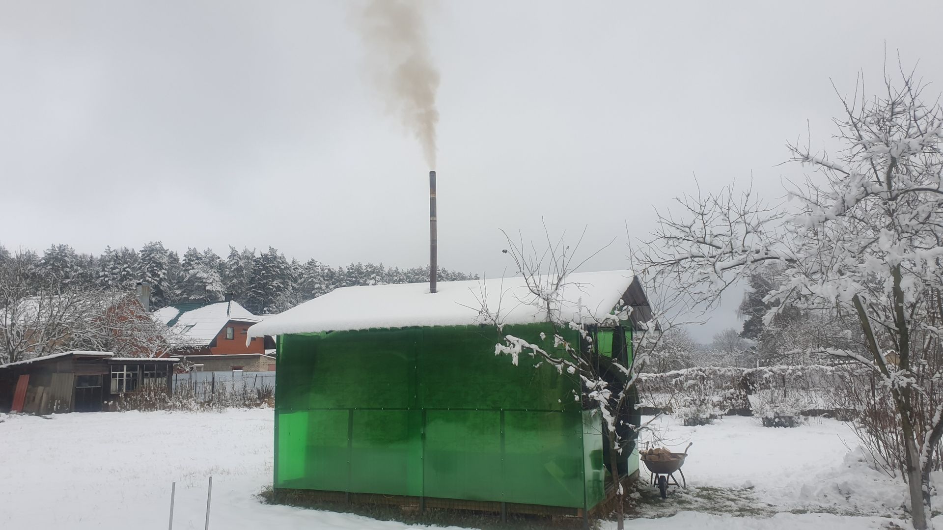

Почти закончил свое строительство. Положил на крышу профлист. Поставил палатку , пока с внешним слоем. Прорезал дырку под трубу. Весь каркас обмотал стрэйч-пленкойв несколько слоев. Надеюсь это будет защитой от ветра и от осадков. Поверх пленки натянул защитную строительную сетку. Пока навес будет функционировать в таком виде. Планирую еще дверь входную сделать и ступеньку, но это чуть позже. Теперь займусь внутренней отделкой. В парилке хочу постелить половую доску и сделать полноценный полок. Надесь, через недельку уже попарюсь.
DSC06081.JPG [ 426.25 KiB | Просмотров: 6842 ]
DSC06075.JPG [ 397.74 KiB | Просмотров: 6842 ]

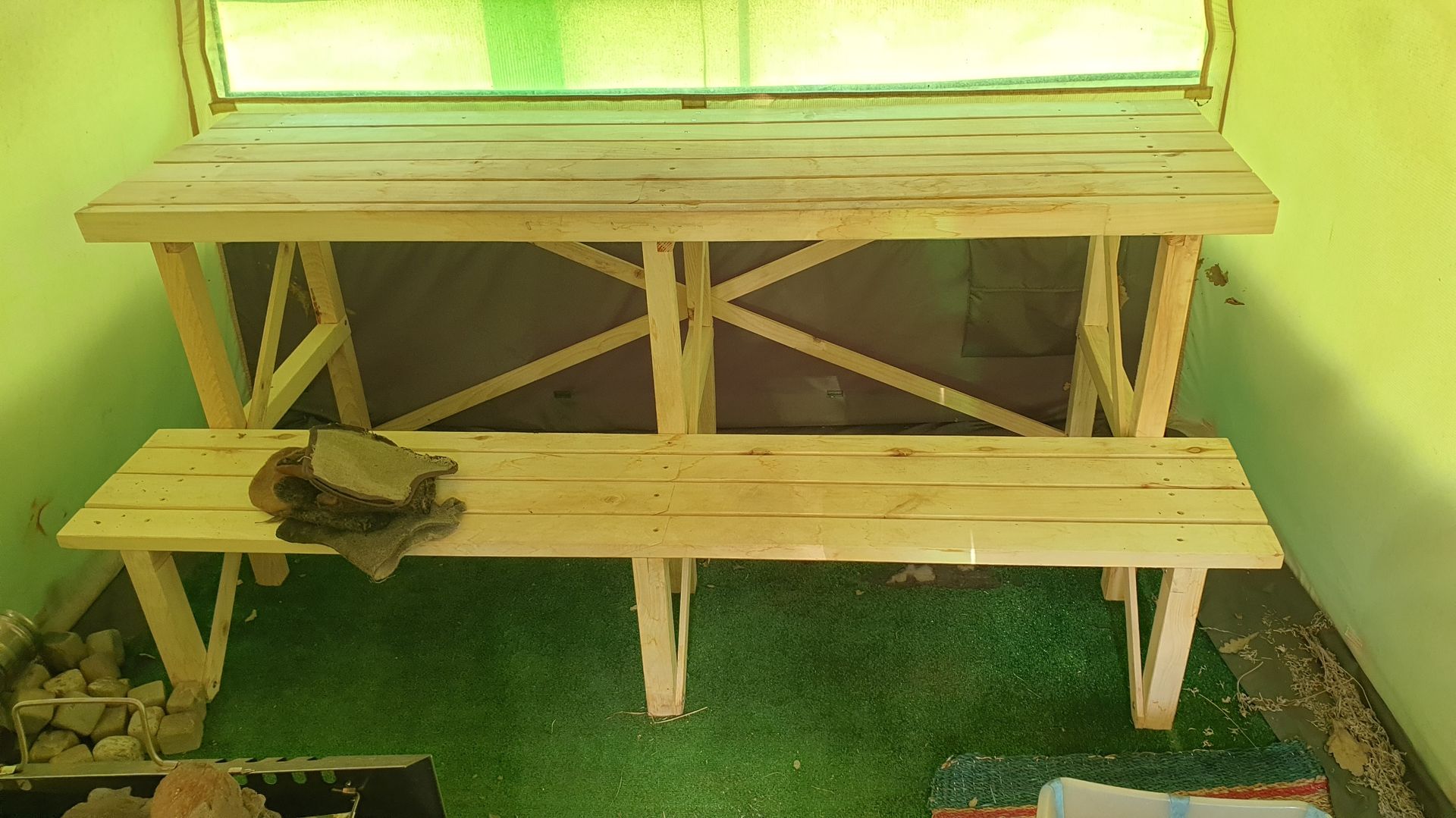

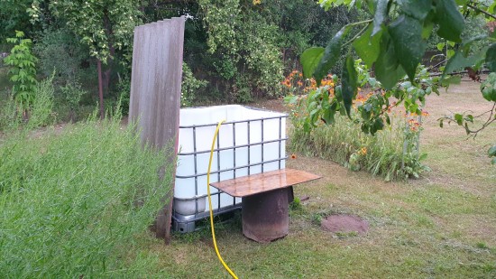

Отличный вариант!

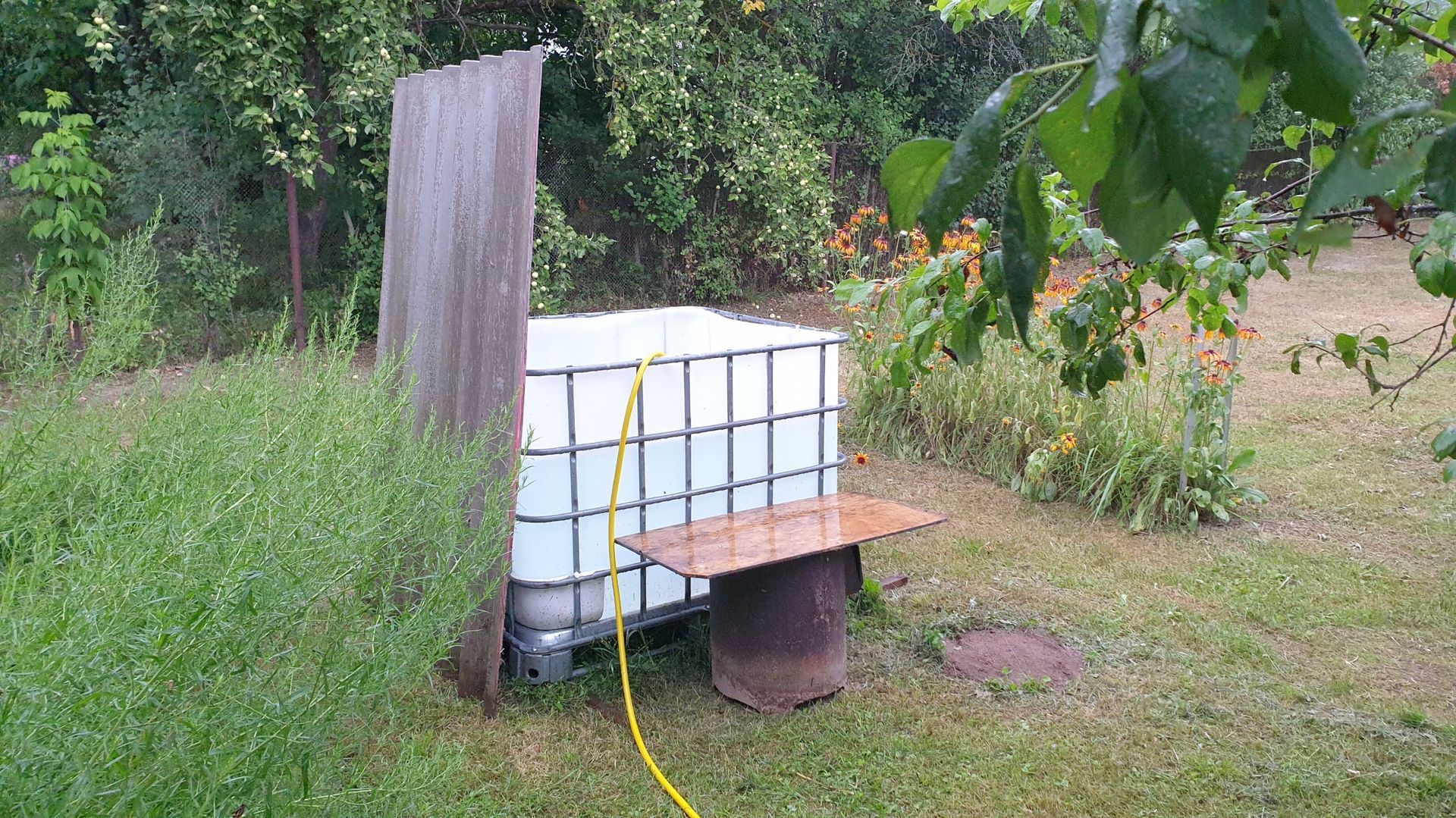

Я тоже сделал стационарный полок
Вложение:
20211025_095100.jpg [ 930.92 KiB | Просмотров: 6824 ]
И микробассейн)
Вложение:
20211025_095033.jpg [ 1.64 MiB | Просмотров: 6824 ]
И микробассейн)
Про полок-супер, а вот по второму, немного своего мнения- доводилось на одной из встреч форумчан, в такой же заныривать :shock: , ещё тогда посетила мысль, если его прикопать в землю, в уровень с ней, ну или +- нужной высоты от земли, то удобство использования в разы больше станет! Или мне, не имеющему пока своего участка, не видна какая-то изнанка вопроса?
И микробассейн)
Сливать как будете заглубленный ?
Любой насос "малыш". А здесь надо врезать снизу кран сливной. Ну или как сливают бензин, правда если лёгких хватит. :lol:

Хочу купить: еще одну Дюну-3(Мини?), спальник, Парафон....
Сергей-65 писал(а):
potapov sergey4, спасибо за фото. Из чего делали полки? И какая высота у вас. У меня был мобибовский полок. Покупал его с Кайфандрой. Но для 332-й он низковат. Точнее, 332-я для него высока. В общем-то, хочется возлежать повыше. Естественно, понадобится и более низкий полок. Думаю взять осиновую доску, а каркас из соснового бруска.
Померил)
Высота 750
Мне самый раз. И сидя и лежа)
Ширина 500
Приступочек на высоте 350 и шириной 300
Длинна 1800
Вернуться наверх
Отличный вариант!
Вложение:
Приветствую, Сергей!
Надо был еще рубанком край столешницы скруглить. ))

Сергей-65 писал(а):
Почти закончил свое строительство. Положил на крышу профлист.... Планирую еще дверь входную сделать и ступеньку, но это чуть позже.
Выглядит добротно, хорошо! ))) Дымоход, надо бы нарастить выше конька. А перед дверью сделать не ступеньку, а крылечко с навесом. )))

Вложение:
Заглядение!
А я планирую высокий полок делать двухопорным, чтобы под него можно было низкий задвинуть.
